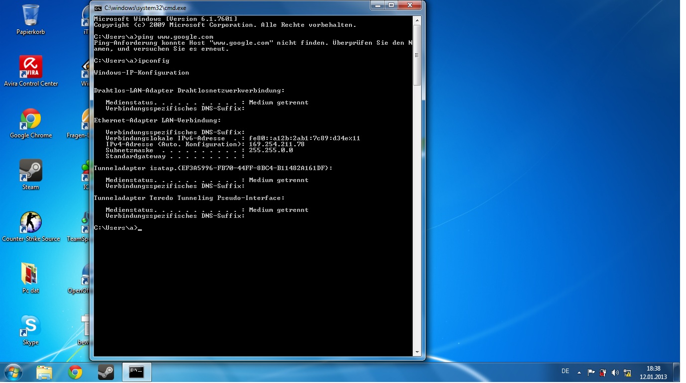

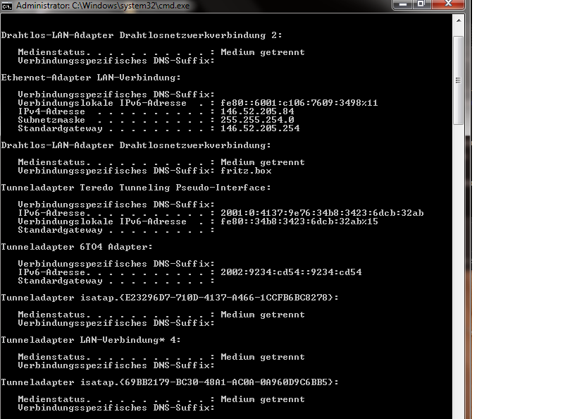

So hier die Bilder
ja wie vermutet bekommst Du IPs vom Provider.
Du musst Dir ein eigener Router zulegen (da reicht schon ein günstiges Gerät von TP-Link) oder den jetzigen Router so umkonfigurieren dass er IPs vergibt.
