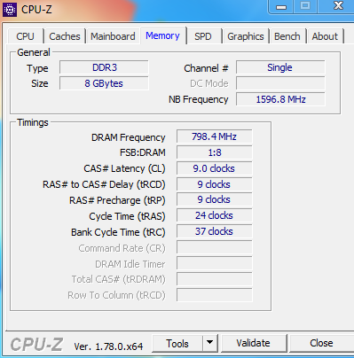

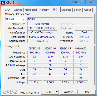

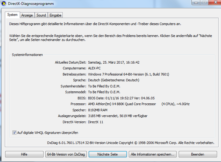

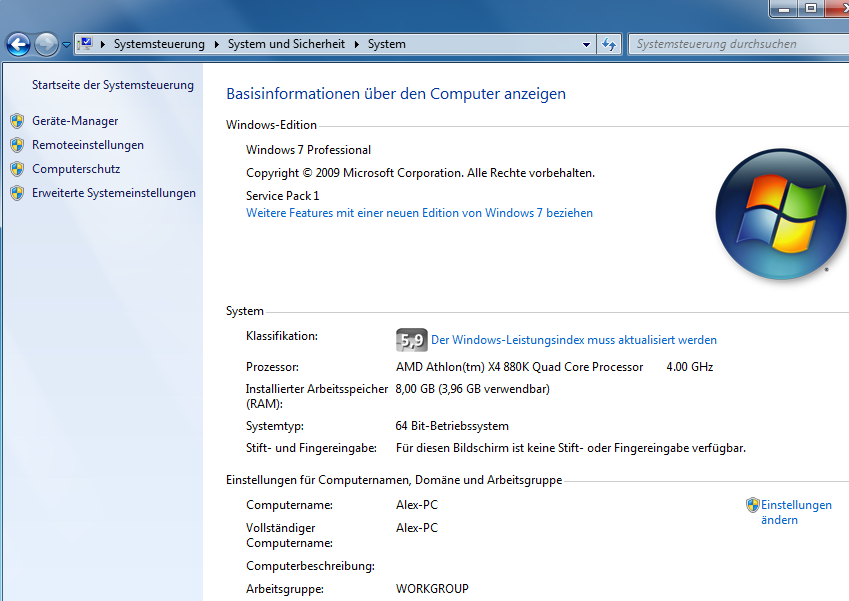

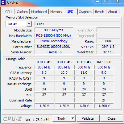

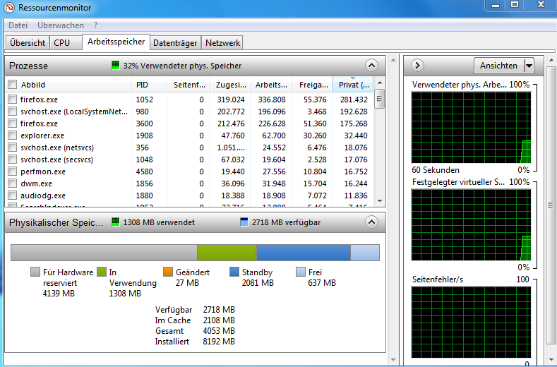

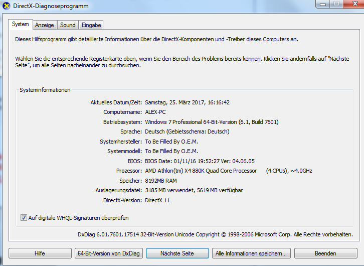

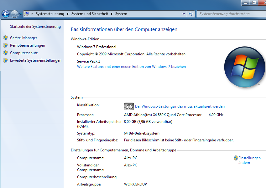

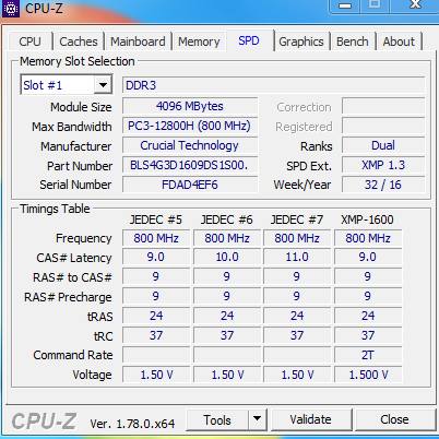

Moin zusammen, erstmal zu meinem Problem wie man dem Titel entnehmen kann. Ich hatte vor knapp 2 Monaten eine überspannung am PC was mir paar teile mitgerissen hat. Hatte davor einen AMD Athlon x4 870k und das selbe mobo wie ich gleich im System aufzählen werde im pc verbaut. Nach der Überspannung war PSU, mobo und cpu kaputt. :pcangry:
Hab mir neue Teile besorgt und danach ging wieder alles. Nach paar Tagen habe ich entdeckt dass nur 3.96 gb von 8gb verwendbar sind. Bei dem angehefteten Thema habe ich schon alles kontrolliert/versucht, hat nichts geholfen. Memtest habe ich 4 mal durchlaufen lassen hat mir keine Fehler angezeigt. Im BIOS wird der Arbeitsspeicher richtig erkannt.
Zu meinem System:
CPU: AMD Athlon X4 880k
MB: ASRock FM2A58M-DG3+
RAM: 2x Crucial Ballistix Sport 2x4GB
GPU: SAPPHIRE RADEON RX 460 2GB
PSU: Corsair TX650
Hi,
dann installiere doch mal eine 64bit Version von Deinem OS
dann sind auch die vollen 8GB verfügbar.
Er hat doch ein 64bit Windows installiert, siehe Screenshot Windows.png!
Der RAM steckt auch wirklich korrekt in den Slots und die seitlichen Klappriegel liegen auch vollständig an?
CPU mal ausgebaut und kontrolliert ob Pins verbogen oder gar abgebrochen (Memory-Controller sitzt in der CPU!)?
Andreas999.nlb schrieb:
Hi,
Blind oder keine lust gehabt seine screenshots zu sehen? Es ist ein 64bit Windows
hat er!

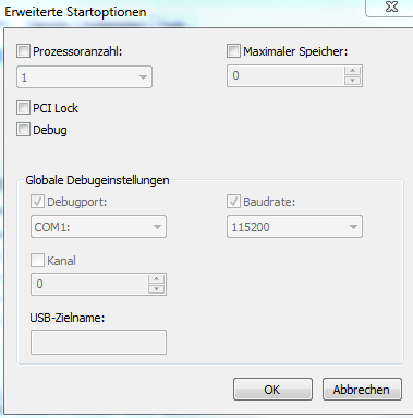

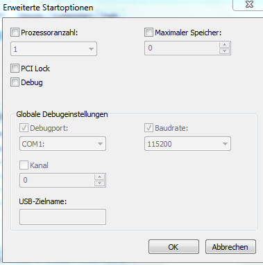

@TE:
hast du in der msconfig rumgefummelt?
evtl da mal den haken bei "maximaler speicher" rausnehmen.

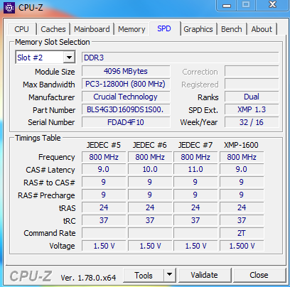

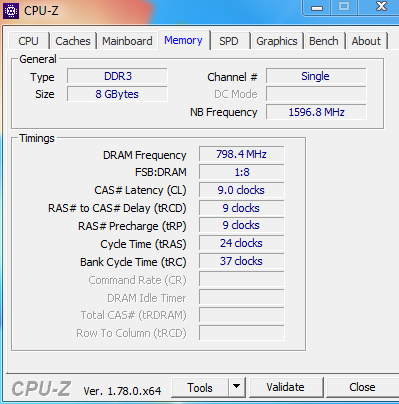

Teste die Dinger doch mal einzeln. Und jeweils in beiden RAM Bänken.
Dann mal schauen, ob beide in beiden Slots laufen...

War auch mein Gedanke, aber das Motherboard vom TE hat nur zwei Rambänke

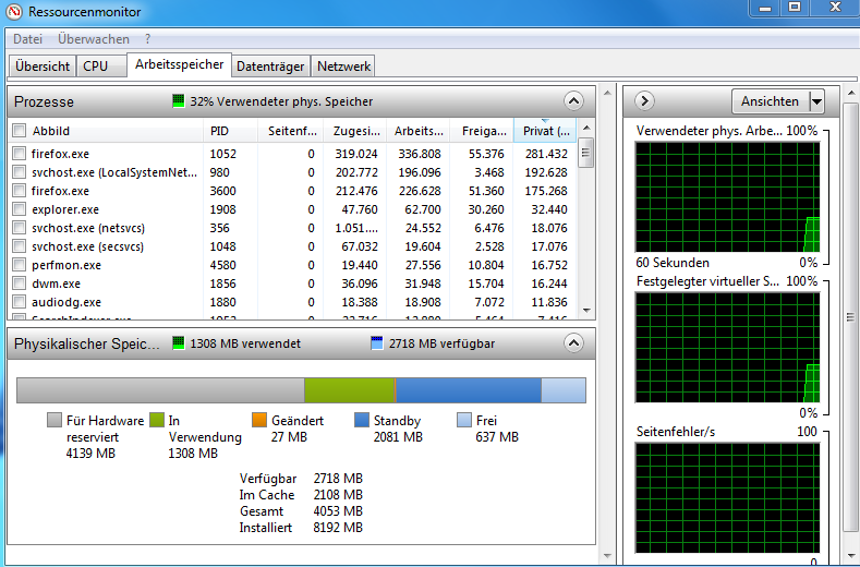

Der reservierte Speicher unter 'Für Hardware reserviert' im zweiten Screen Shot erscheint mir recht hoch! Sofern keine APU verwendet wird, sollte weniger als 100 MB für Hardware reserviert sein. Vielleicht liegt es ja doch an einer BIOS Einstellung?
Viel Erfolg

Booty91;19917299Zitat entfernt[/QUOTE schrieb:
@Booty91
Kein ding (:

Bitte mal das Memory Remap Feature im BIOS aktivieren damit sollte es gehen.
Hauro schrieb:
@Hauro
ES GEHT! Danke, dein Tipp war richtig wenn ich könnte würde ich dich jetzt abknutschen :p:p:bussi:
Habe zwar nur 2 Ram bänke hab die beiden Riegel mal ausgetauscht und siehe da es geht! Echt komisch :p
Danke für euere hilfe Männer das nächste Bier geht auf euch! :schluck::schluck:
Dann hat wohl einer der Riegel nicht richtig im Slot gesteckt wenn es jetzt funktioniert.
Denn um die Kapazität richtig zu erkennen, da reicht es wenn nur wenige Pins vom RAM Kontakt mit dem Slot haben. Damit der RAM jedoch wirklich voll ansprechbar und damit auch richtig funktioniert, muss er schon korrekt (vollständig) eingesteckt (und damit alle Pins Kontakt haben) sein.
