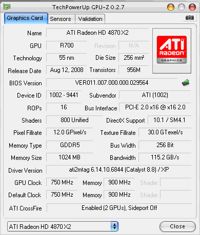

Ich bin momentan echt enttäuscht von der Performance. Bei COD4 im Singleplayer wenn ich den AKt I -> Der Sumpf lädt habe ich nur 22fps :freak: mit meiner GF 8800GTS 512 hatte ich an dieser Stelle 20fps! Auch die Maps Creek und Umbrush laufen an machen stellen mit 20-30fps und das alles auf AA = aus und AF = aus.

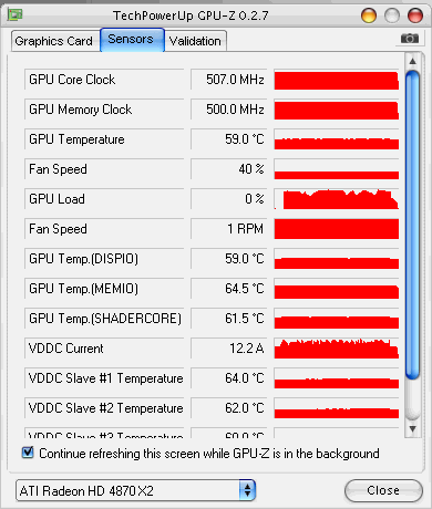

In 3Dmark06 bei Standardeinstellungen habe ich auch nur 9115Punkte. Ich habe irgendwie das Gefühl, das nur eine 4870 am Werk ist. Aber die Screenshots unten sagen was anderes.

was gpu-z anzeigt scheint soweit i.o. zu sein ,ich find deine temps nen bissl doll,also wenn das 85°c im idle sind dann gute nacht,vllt. mal mit dem neuen rivatuner 2.11 lüftersteuerung modifizieren und per hand etwas erhöhen,ansonsten bitte cat 8.9 installieren,der bringt momentan die stärkste leistung auf hd48xx karten
ps. mein x² 3800+ @ 2,45ghz und meine hd4850toxic schaffen mehr als 9100 pts ^^
/e: ah ok, cat version sieht man ja im gpu-z screen, nvm

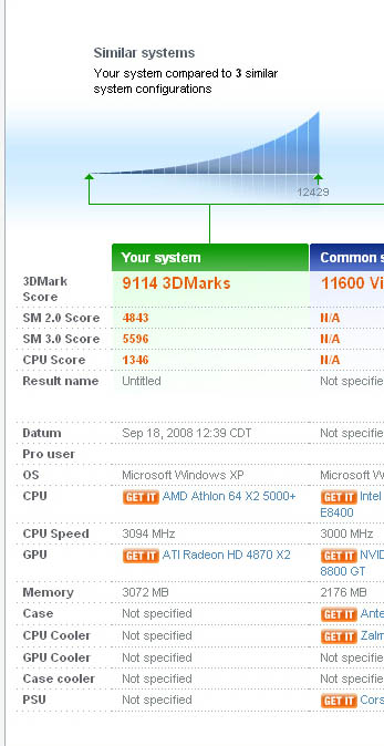

CPU Score etc. aus 3DMark posten.

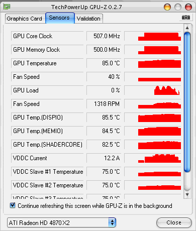

Welchen Treiber benutzt du? Wenn du Solche FPS Einbrüche bekommst Stimmt was mit der Graka nicht, kann Sein das Sie zu heiss wird und daher Runtertaktet. Davon habe ich auch Schon gelesen das die HD4870 sich bei zu hohen GPU Temps Automatisch Runtertaktet um vor Überhitzung zu Schützen. Versuch deine Temps Runterzubekommen. Wie man im Screen Sieht hat deine Graka im leerlauf 85°C das ist zu viel. Stell deinen Lüfter um so das er auf 50-60% Im leerlauf läuft und imgame auf 70-80 je nach lautstärke un Temp Regeln.

poste mal einen 3dmark-screen wo man die detaillierten punkte sieht. wie sind deine treibereinstellungen (cf?) welche treiber benutzt du?
Er benutzt die Treiber Version CCC 8.8 schaut im Screen nach.Crossfire ist auch aufgeführt nur mit Sideport Off.

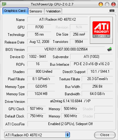

Was ich gerade gesehen habe wieso läuft der eine Kern Schneller als der andere?? Von der Taktung her was hast du da gemacht? Wenn müssen beide Kerne Gleich Getaktet sein nicht 507Mhz und der andere 750Mhz?!

Treiber ist der 8.8. Ich hatte aber vorher den 8.9 drauf. Aber ich konnte keinen Unterschied zwischen beiden sehen.
Die MEMIO?! Temperatur war gerade bei 96°C! Und ich habe ein gut belüftetes Gehäuse.
Wie kann ich den Lüfter schneller drehen lassen?

Über Rivatuner kannste es schneller laufen lassen
da stimmt was ganz klar mit dem cpu score nicht! meine cpu macht 1800+ pts @ 2,45ghz und deine läuft wirklich mit 3,2ghz?
Stimme ich mit überein, meins hat 3 Ghz und macht 2200 Punkte ungefähr
laut rivatuner läuft er mit 3,2Ghz

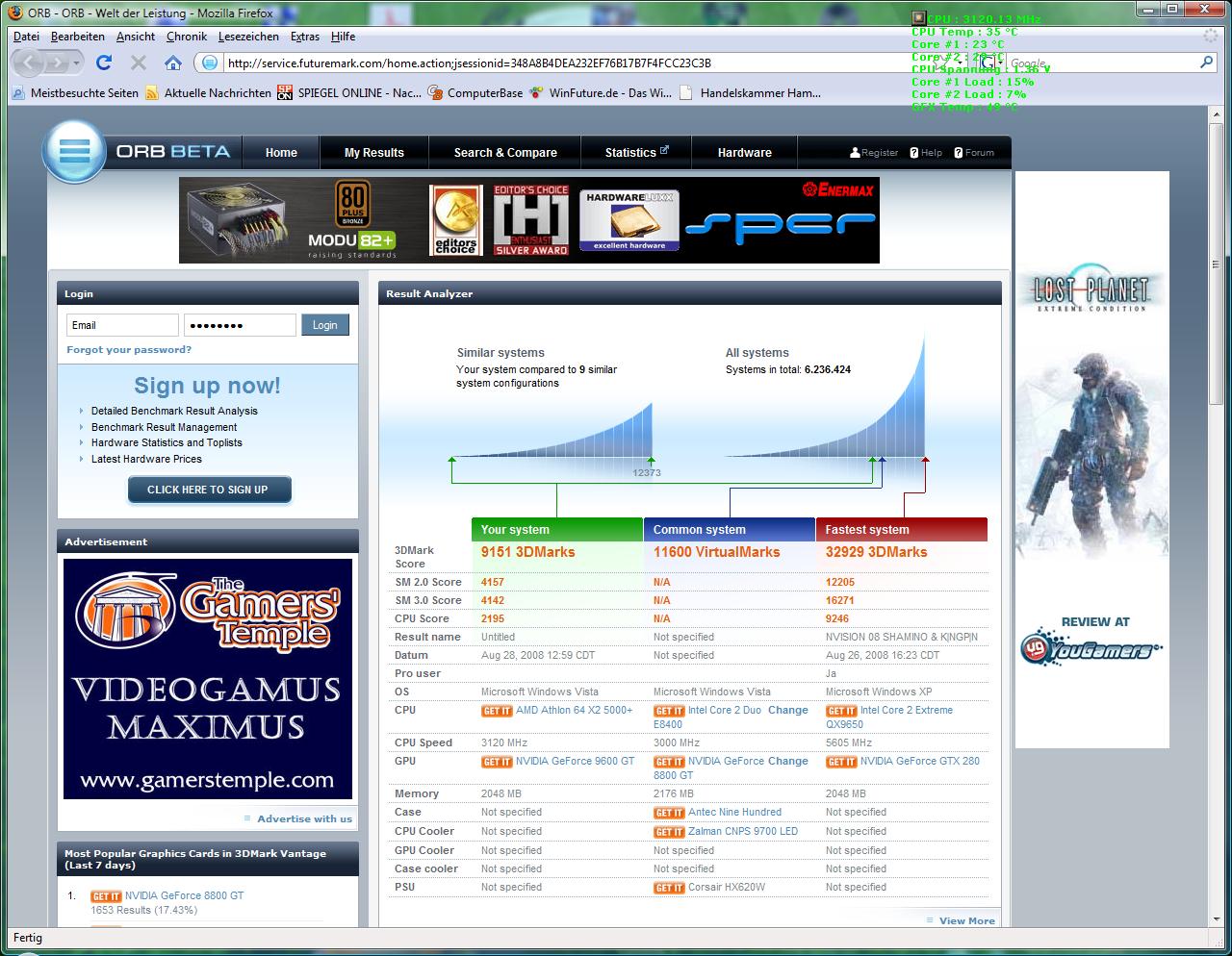

Bei mir ist der AM2 5000+ EE (kein BE) verbaut und Rest..naja schaut inne Signatur
Edit: ich komm auf 9151 Pkt. mit meiner Kiste.
Bei dir siehts aber eher so aus als ob deine CPU den 3D Mark limitiet, Keine Ahnung warum das bei Dir so ist.
