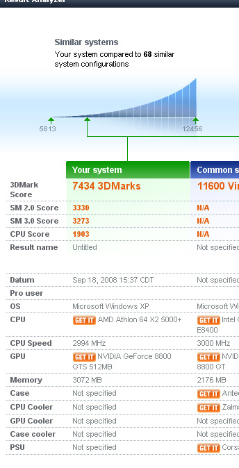

So hab jetzt mal wieder meine 8800GTS 512 eingebaut. 3Dmark siehe unten.

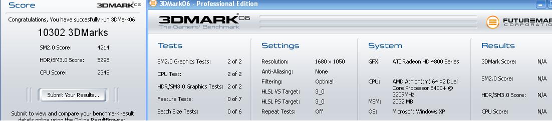

Dein 6400+ hat ja mehr Cache deswegen vielleicht die 300 Punkte mehr bei CPU-Test.
Also die 4870X2 hat schon eimal mehr Punkte beim 3DmarkGPU Test. Aber ich weiß nciht so richtig woran es noch liegen könnte.
