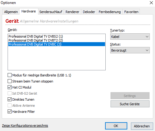

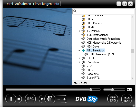

leider kann ich seit einer Neuinstallation von Windows an meinem PC nur HD-TV Sender gucken. Alle restlichen Sender liefern weder Bild noch Ton. Jedoch, wenn ich einen Sender Aufnehme, dann klappt es. Weder eine Installation mit der Software/ Treiber aus dem Netz, noch von CD funktionierte.
Meine TV-Karte ist folgende: DVBSky T9580 PCIe Karte mit 1x DVB-S2 und 1x DVB-T2 / DVB-C Tuner
Das Programm: DVBSkyPLayer
Angeschlossen wird das TV über Kabel (Unitymedia). Wenn ich einen Sendersuchlauf mache, findet er auch alle Sender ordnungsgemäß. Vermutlich läuft beim Dekoder etwas schief.
Im Anhang sind ein paar Fotos zu aktuellen Einstellungen etc.
Hoffe Ihr könnt helfen & Danke im Vorraus :)

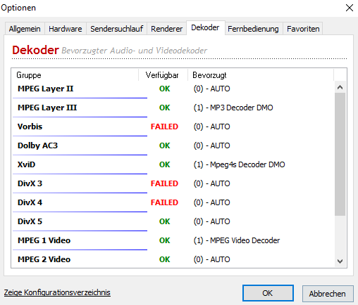

Fehlender MPEG2 Codec?! SD TV kommt normalerweise in MPEG2, HD wird dagegen in H264 codiert. Das Programm sieht übrigens nach einer eingeschränkten veralteten Version von DVBViewer aus.
beim MPEG 2 Video Codec wird ok als Verfügbarkeit angezeigt, danke für die schnelle Antwort.
installiere ggf. das CCCP Codec Pack
Beim DVBViewer gibts eine Option "DirectX" da wird der jeweilige Codec zugeordnet, kann auch mehrere geben zur Auswahl, z.B. die LAV Codecs. Moment auf dem letzten Bild, rechts unter AUTO bei MPEG2 sollte man was anderes auswählen können, wenn man alternative Codec Packs installiert hat.
Habe nun mal das X Codec Pack installiert, was auch geholfen hat, also die Sache hat sich erledigt, danke :)
