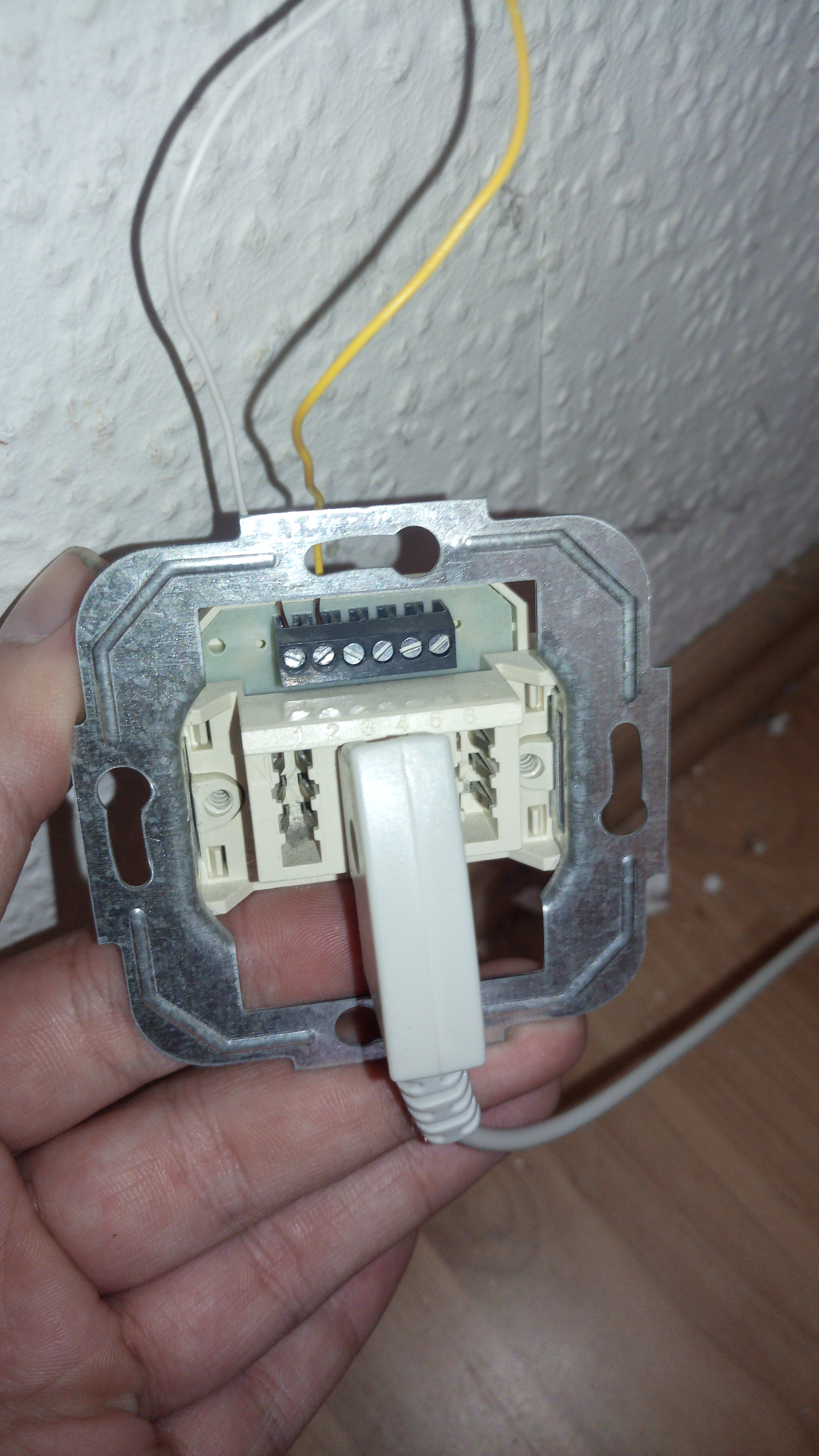

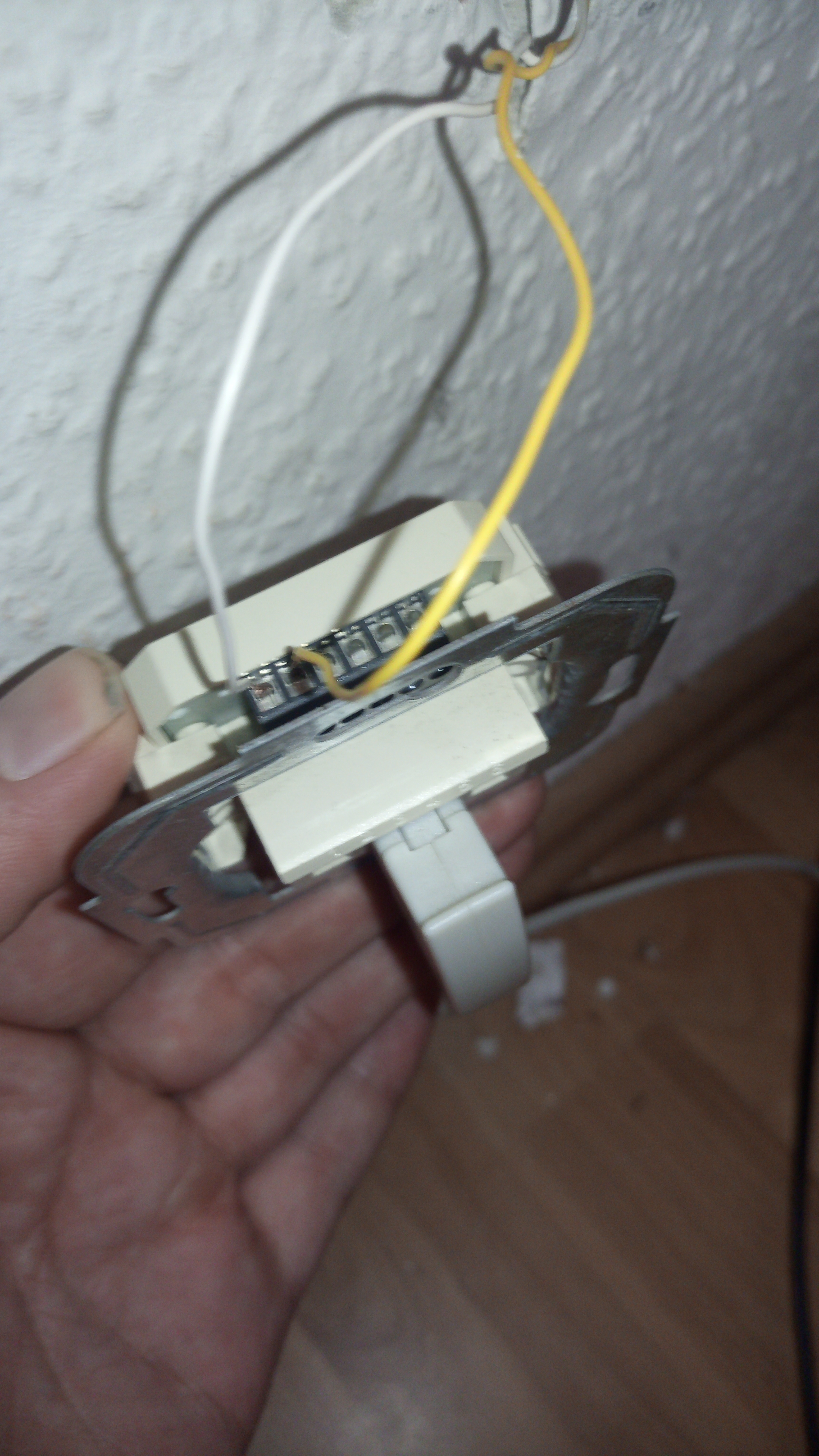

So hab Sie nochmal abgemacht,abgeknipst und abisoliert. Und so wieder angeklemmt geht trotzdem nicht Router blinkt nur bei DSL in unregelmäßigen bzw. auch regelmäßigen Abständen
bender_ schrieb:
sonst raten wir nämlich auch nur und zwar noch ohne zu sehen was Du siehst
Musste fast den Kaffee ausprusten. 😅
Bild sieht erstmal gut aus. Vielleicht etwas zu lang abisoliert. Aber es sollte auch so gehen. Vielleicht die Kabel mal von tauschen, auch wenn das eigentlich egal ist.
Edit: Auch wenn nur ein Draht dran ist, kann sich dennoch eine Verbindung aufbauen, durch parasitäre Kapazitäten, Ströme,... Das Phänomen gibt es.
Edit 2: Zwischen Kupfer und der Schraube sollte eine Blechzunge sein, sitzt die ordentlich? Der verrödelte Draht "könnte" auch einen Bruch haben. Ist beim Kommoderücken vielleicht etwas sehr scharf geknickt worden?
Du (oder jemand der Dir hilft) kannst versuchen, weiß und gelb an die Kontakte (1 & 2) des F-Steckers zu halten. Wenns dann wieder geht, hat Deine Dose wohl eine Macke.
Zu Edit1 Danke
Zu Edit2 unter den beiden Blechzungen steckt noch Kupfer. Also hol ich besser gleich eine neue oder ?

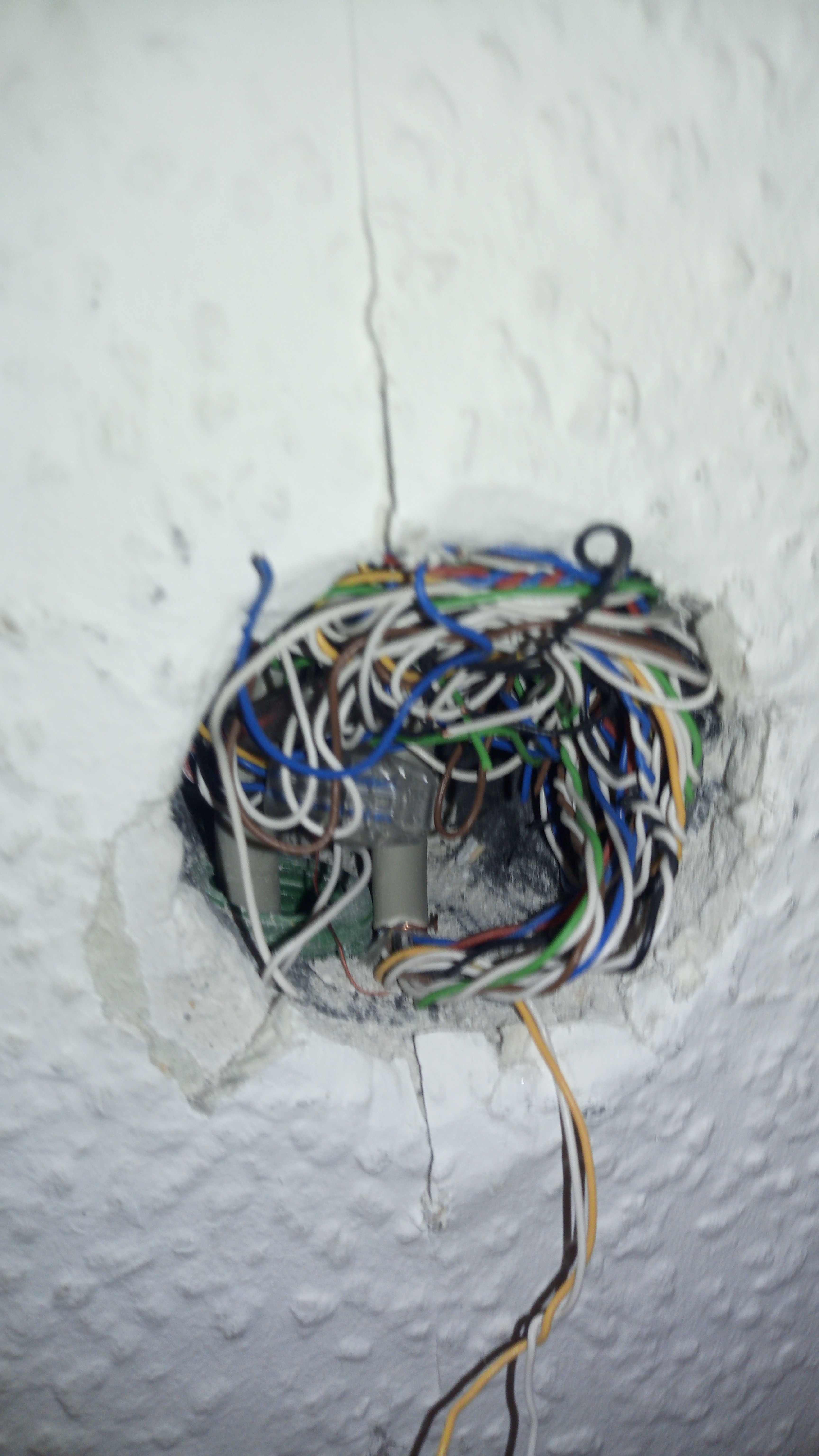

die Kabelfarben sollten an beiden Seiten des Kabels aus der Wand auf dem selben PIN angeschraubt sein, sonst kann es zu Störungen kommen. Also auch am anderen Ende schauen ob Weiß und Gelb auf dem selben PIN liegen. Über kreuz sollte das nicht angeschlossen werden wurde mir mal von einem Telekomtechniker so mitgeteilt. Also Weiß auf beiden Kabelseiten jeweils an PIN 1 und gelb entsprechend auf PIN2.
Möglich wäre auch ein Defekt am Anschlusskabel zum Router selbst.
Es ist egal wie rum die Adern sind, solange es die richtigen beiden sind.
Das scheint hier nicht der Fall zu sein. Da es unzählige Möglichkeiten gibt, wird er wohl nicht drum herum kommen, sich Hilfe zu holen oder eine Störung zu melden und es dann zu bezahlen.

Es sind die einzigen Kabel die auch nur ansatzweise in der Nähe der TAE Dose waren, das weiße hing sogar noch im 1 Anschluss wenn auch etwas locker. Nur das Gelbe war vollkommen draußen. Also können es jetzt nur noch der TAE Stecker, die Dose oder ein Kabelbruch bei Weiß oder Gelb sein.
Deshalb fahr ich jetzt zum Baumarkt und hol mir das entsprechende Zeug wenns der TAE Stecker / Dose auch nicht sind kontaktier ich den Service
