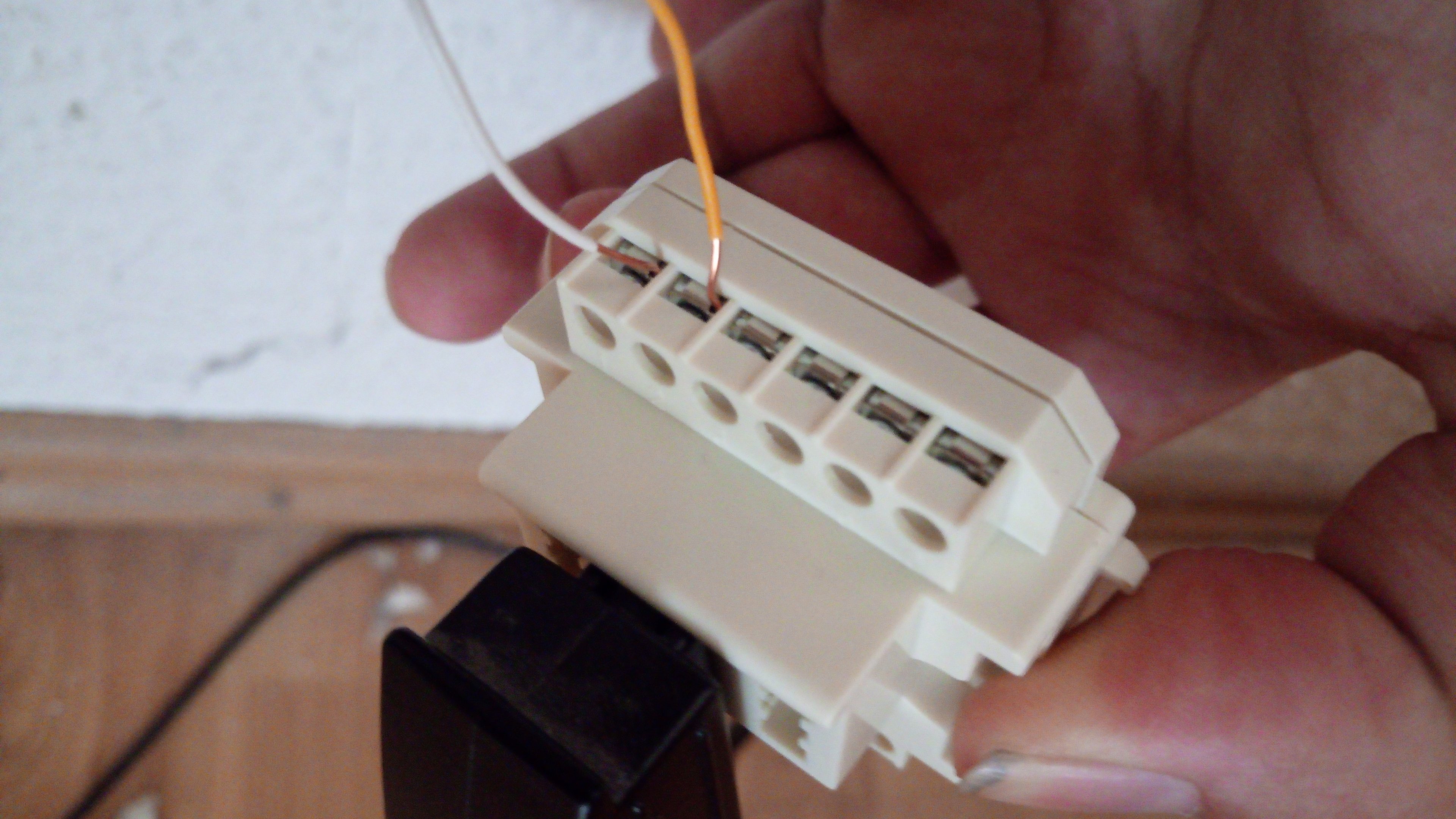

So hab jetzt erstmal die Dose ersetzt (siehe Bild) Kabel angeklemmt und einen anderen Stecker angesteckt. Selbes Ergebnis, trotz Neustart. Bin mit meinem Latein am Ende.

Schade das du nicht an den APL kommst. Sonnst hätte ich vorgeschlagen das du mal ein anderes Aderpaar nimmst oder du dein Router gleich dort mal anschließt und Testest.

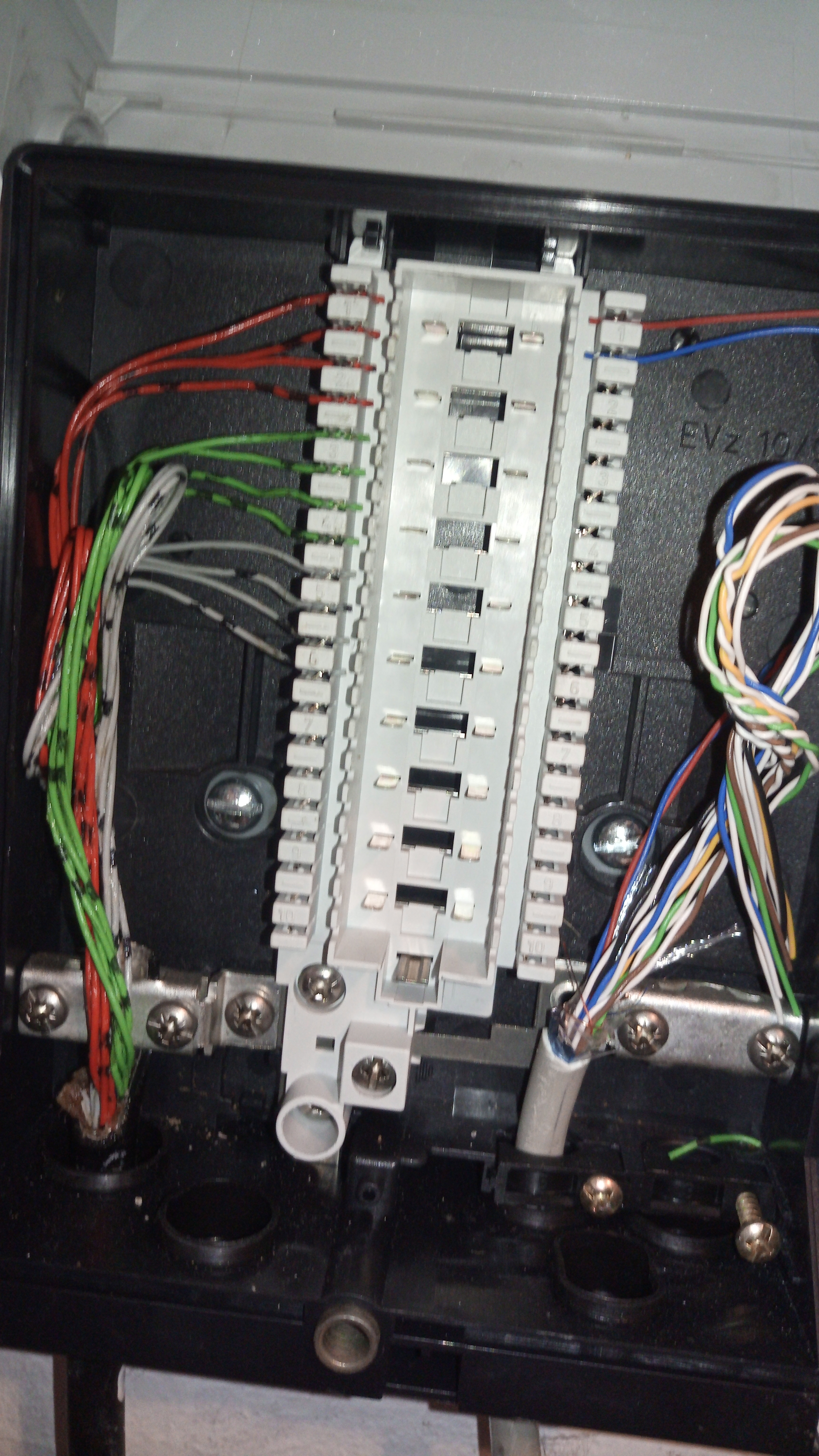

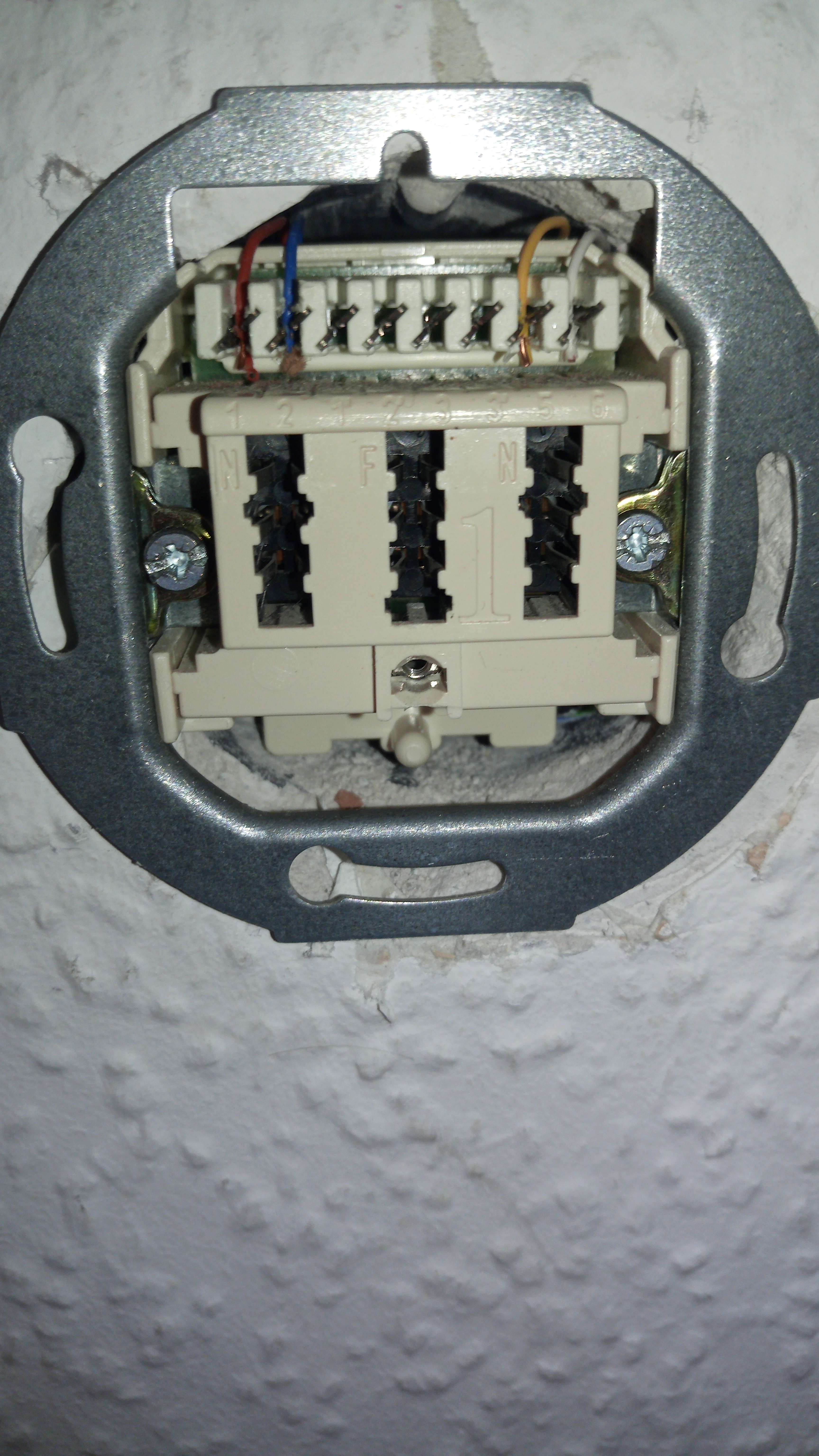

Hab das APL gefunden, von da geht ein roter und ein blauer Draht in die TAE Dose im ersten OG, dort sind dann auch bei 5 und 6 ein weises und gelbes Kabel angeklemmt.
Hatte jetzt den Router auch an diesem Anschluss, immernoch keine Verbesserung.
Habs gefunden, bin so ein Hornochse.
Siehe oben

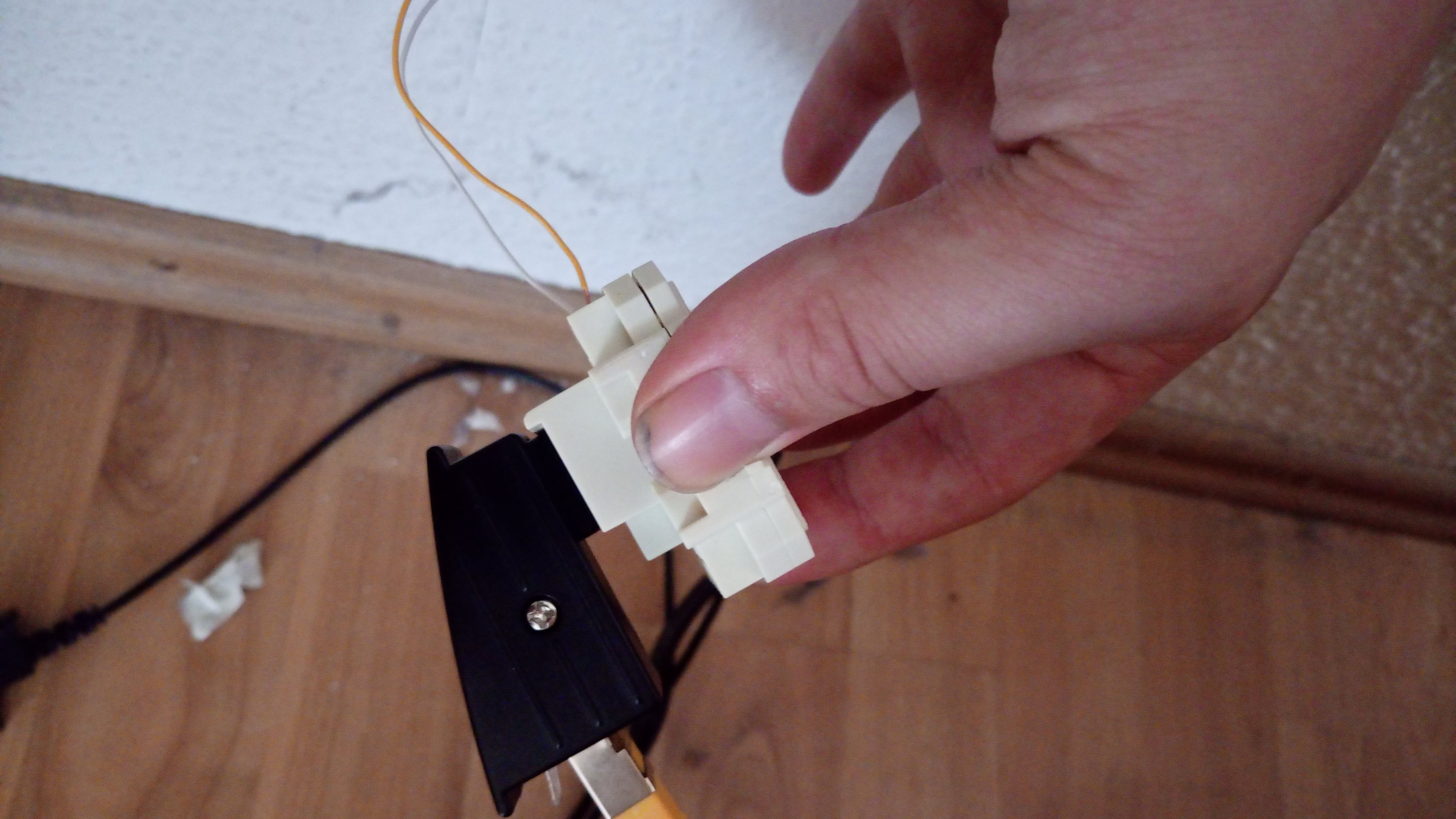

Hab nicht diese spezielle Zange. Bin eigentlich Laie.

Anderes DSL Kabel an der rot/blau Dose testen.
Bzw. Störung melden, wenns an der Dose mit rot/blau auch nicht geht.
Aber eine Störung ist eigentlich unwahrscheinlich, weil Du nur die andere Dose rausgerissen hast...
Hab ich doch probiert, das Gelbe mit dem schwarzen Adapter an den Router. Oben im ersten OG an die Dose angeschlossen wo das Rote und Blaue vom APL angeklemmt sind. Selbes Ergebnis der Router blinkt seit über zwanzig Minuten vor sich hin.
Das alte hab ich auch schon probiert (Grau),
Probier es zur Sicherheit in 10min. mit dem Grauen nochmal

Du hast zufällig kein LSA Werkzeug im Haus? Sonst hätte ich jetzt mal gesagt klemme dir eine Dose Direkt hinter den APL und gucke was Passiert.
Ach ja ein EC Karte oder irgendwas anderes dünnes sollte als LSA Werkzeug mir ein bisschen druck gehen.
