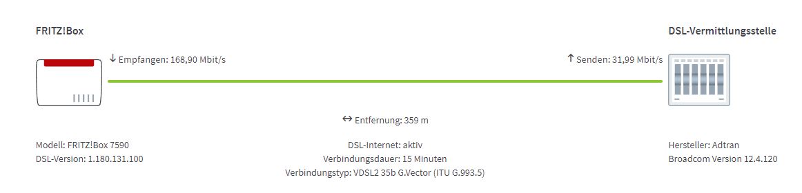

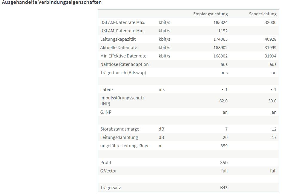

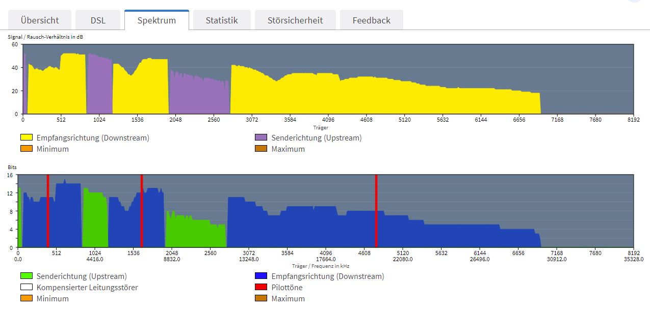

Guten Morgen,
FritzBox 7590 mit aktueller Firmware. Telekom Vertrag mit 175/40Mbit.
Seit 4 Jahren keine Probleme mit der Leitung. Letztes Jahr zwischen Weihnachten und Neujahr gab es ständig Verbindungsabbrüche, musste mehrmals den Port resetten lassen. Dann lief wieder alles stabil. Im Februar waren bei mir in der Straße auf der gegenüberliegenden Seite massive Ausfälle ganzer Anschlüsse, die mit Tiefbauarbeiten behoben werden mussten. Ich war von der Störung nicht betroffen, es gab nur Verbindungsabbrüche wenn die Techniker am DSLAM geschraubt haben. Seit gut 2 Monaten habe ich jetzt das Problem das ich nur 32Mbit im Upload habe. Downstream war immer OK. Seit heute Morgen ist der auch auf 163Mbit geschrumpft.
Die Fritzbox steht in der Störsicherheit auf maximal Performance (was sie auch empfiehlt).
Anbei noch ein paar Screenshots aus der Firtzbox.
Hat das einen bestimmten Grund, warum ich in 32Mbit Profil gefallen bin?
Gruß

Dem Spektrum nach zu urteilen vermute ich eine Parallelschaltung. Hast du mehrere TAE-Dosen?

Mhmm das ist eine Mietwohnung. Es gibt insgesamt 3 TAE Dosen, aber als ich eingezogen bin, hat nur an einer (an der, die ich auch brauche) die Fritzbox funktioniert. Die beiden anderen waren tot. Komisch ist halt, dass es ja 4 Jahre problemlos funktioniert hat.
Schau mal, ob du die Quelle der Parallelschaltung findest. Möglicherweise in einer Abzweigdose oder einer der TAE-Dosen. Kostet dich auch allgemein Leistung, selbst wenn ASSIA noch nicht gedeckelt hätte.

Die Parallelschaltung ist aber offensichtlich im Spektrum.

Also die Leitung vom Hausanschluss zum DSLAM ist nicht die Beste und mit über 400m Länge auch nicht gerade kurz. Im Hausanschluss waren Kabel oxidiert, sowohl vom Erdkabel wie auch zu mir in die Wohnung. Kein Wunder, da sich der Hausanschluss im 100 Jahre alten, feuchten, Sandsteinkeller befindet. Hier die Enden zurücksetzen hat schon eine Verbesserung gebracht. Leider ist damit das Problem nicht vollständig behoben, weil die Leitung vom Hausanschluss zu mir in der Wohnung nämlich auch im Eimer ist. Auf den 20m Kabel gehen laut Messgerät über 25Mbit down und 8Mbit up verloren. Bei mir in der Wohnung ist selbst nach 10cm Enden rücksetzen das Kupfer noch blau angelaufen. Mehr Rücksetzen geht nicht, ich hab keine Reserve mehr. Zweite Dose hängt tatsächlich nicht parallel, die hatte ich damals abgeklemmt. Die zwei Dellen im Spektrum sind vom Hausverteiler zum DSLAM aus gemessen nicht vorhanden, von da wo die alte Dose saß, zum DSLAM hin schon. Liegt also am Kabel was vom Keller kommt. Das ist halt 60 Jahre alt und mittlerweile halt fertig.
