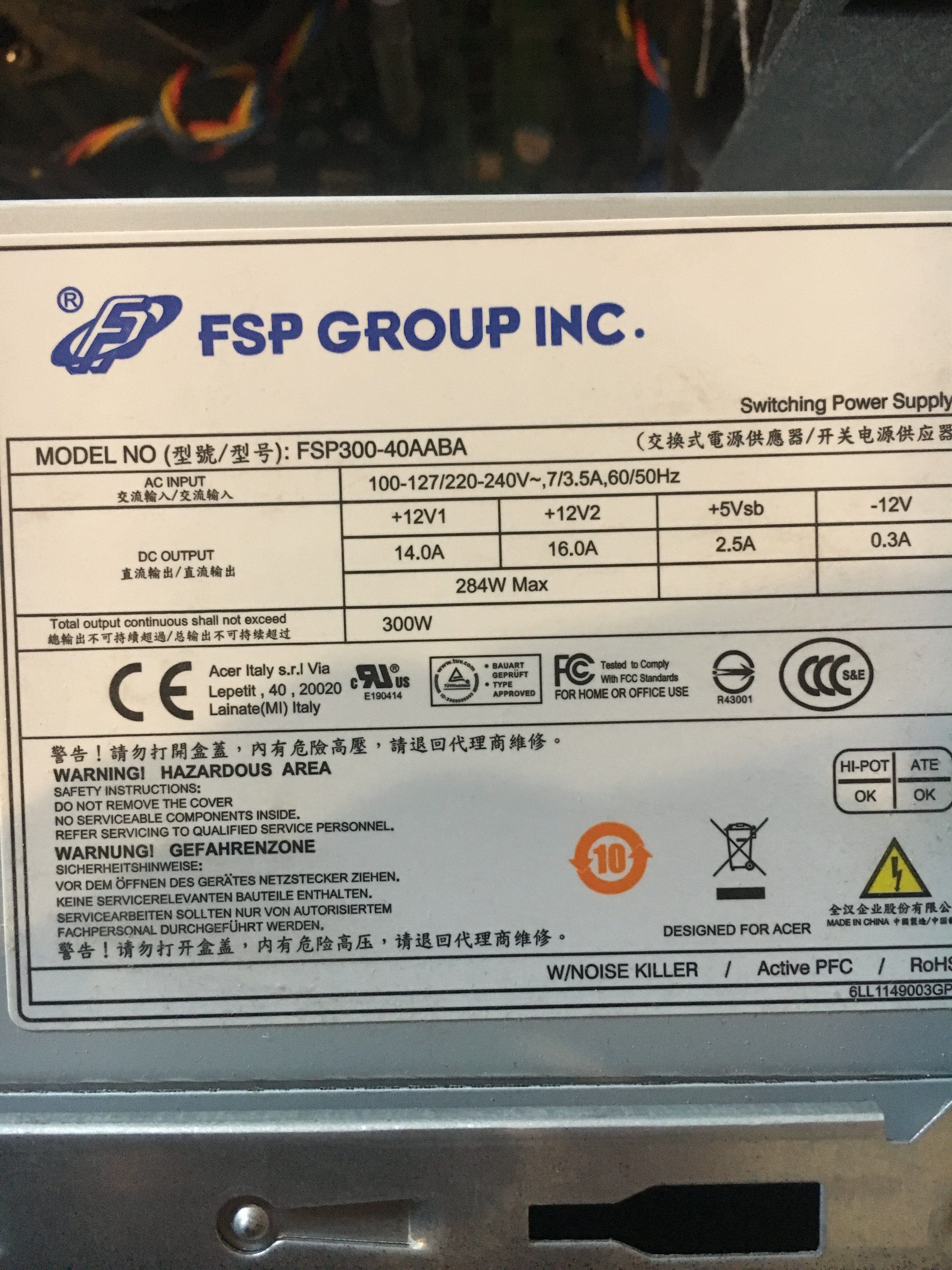

Mach bitte mal ein Foto vom Aufkleber auf dem Netzteil.
Die Wattzahl sagt nur bedingt etwas aus. Ein hochwertiges 300W Netzteil kann besser als ein billiges 800W Netzteil sein.

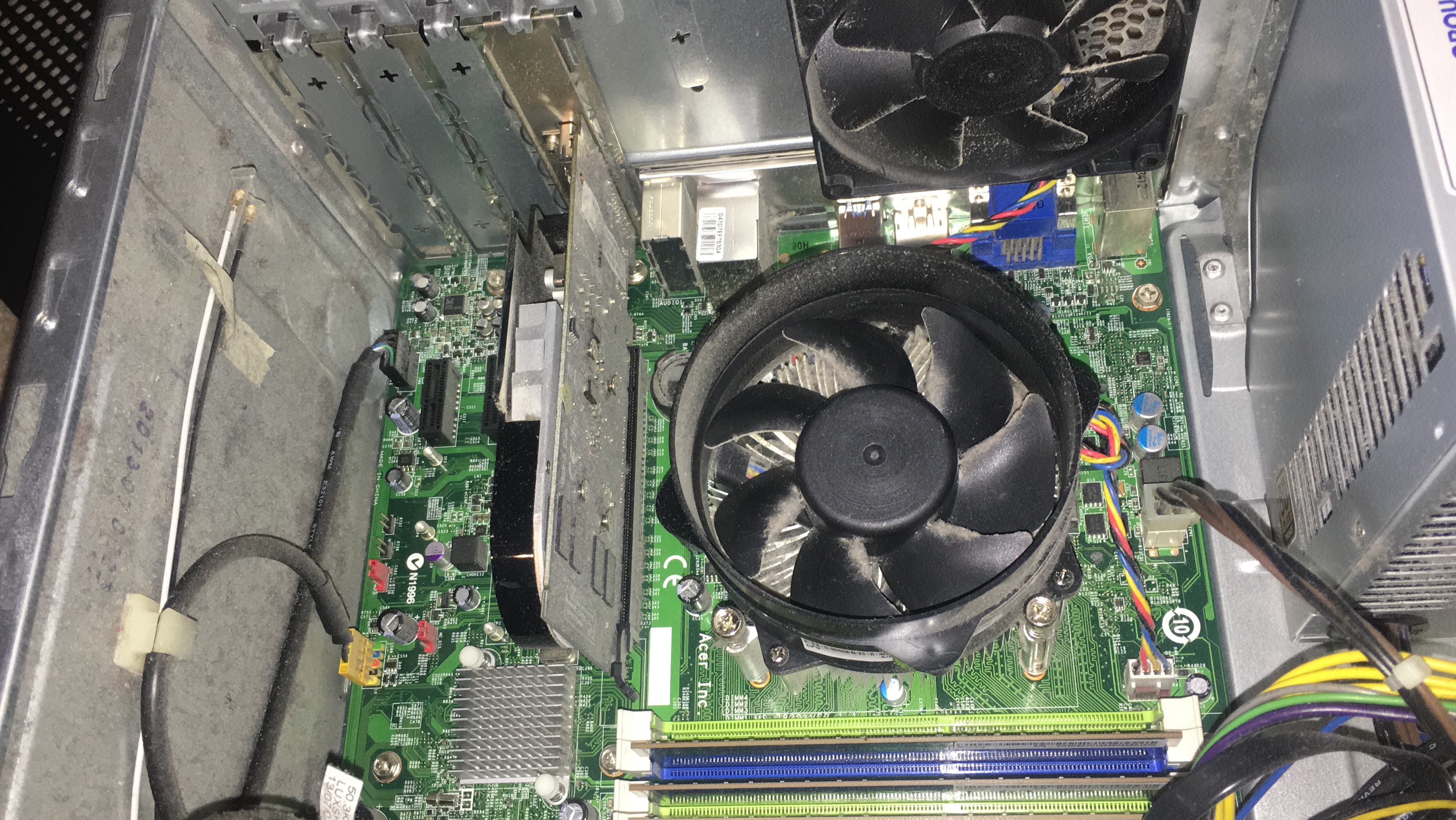

Eine Reinigung wäre übrigens auch mal angebracht ;)

Erstmal danke und habe das Foto unten verlinkt.

So wie ich das sehe ist das zwar kein schlechtes Netzteil, aber es handelt sicht nicht um ein ATX-Gerät sondern um ein proprietäres Acer Gerät. Selbst der Mainboard-Anschluss weicht von der Norm ab.
https://www.amazon.de/Netzteil-SUPPLY-FSP-FSP300-40AABA-FSP30040AABA/dp/B074N85V61
Von PCI-E Steckern sehe ich da nichts. Es kann sogar sein das dir da auf Grund von inkompatibilität nicht mal ein neues Netzteil weiterhilft.

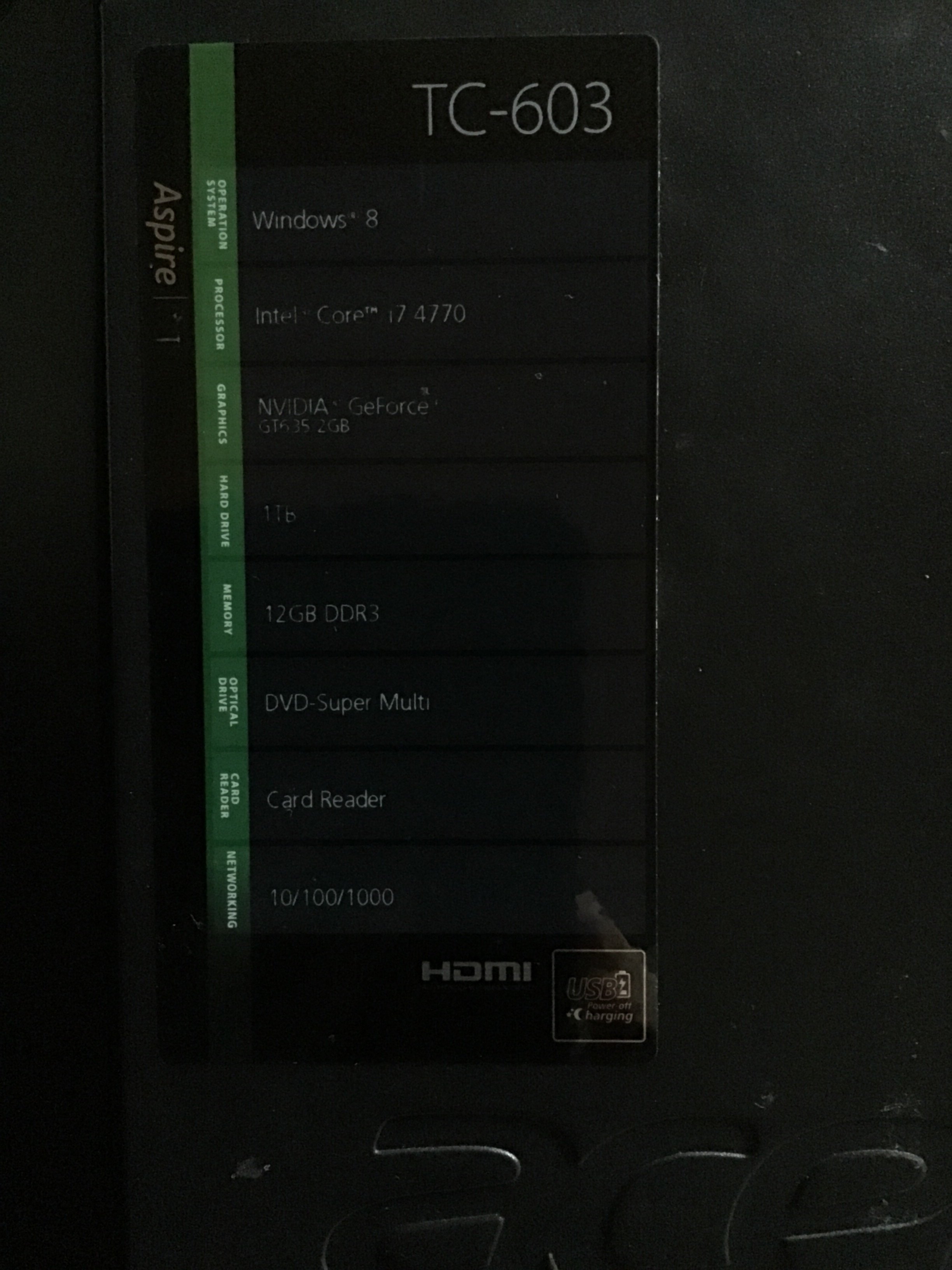

Hast du mal die komplette Produktbezeichnung von deinem PC? Acer Aspire #irgendwas in der Art?

Dein Netzteil Liefert 280 WATT auf der 12V Schiene.
Die GTX 1060 braucht etwa unter Last 120 Watt mit 1x6PIN Stecker. Sollte laufen sofern du auch einen 6PIN Anschluss hast am Netzteil..

Ich glaube das könnte dir weiter helfen #Foto

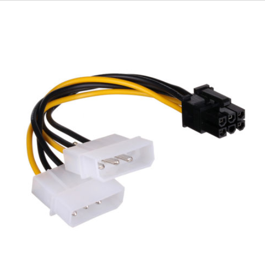

Was soll er mit dem Adapter? Das Netzteil hat keine Molex.
Neues Netzteil ~50€
Dazu einen 24Pin zu 12 Pin Adapter fürs Mainboard ~10€,
RX 580 210-220€ oder die langsamere 1060 ~260€.
Vorher Bios Update durchführen und dann Daumen drücken.
Neues Netzteil ~50€
