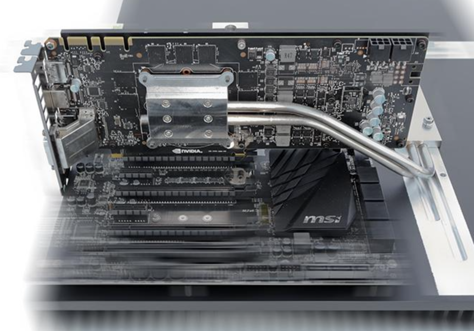

nVidia 4080 ohne Lüfter (Heatpipe) = BlackScreen
Wenn das wie auf den obigen Bilder ausgeführt ist, wird hier doch lediglich der GPU-Kern und die Kartenrückseite gekühlt (wo bei der RTX3090 dort ja z.B. wenigstens noch VRAM-Module waren). Auf der 4080-Platine ist rückseitig rein garnichts verbaut, das gekühlt werden muss... VRAM, Mosfets und Spannungswandler liegen allesamt frei und sterben den Hitzetod.
Deine Logging-Tools (welche auch immer du benutzt hast) lesen wahrscheinlich nur die GPU-CoreTemp aus.
Die mag eventuell auch noch passen. Aber ein GDDR6X-Modul ohne jegliche Kühlung ist sofort auf 105°C und dann schaltet die Karte halt ab (Selbst-Schutz).

knapp über 300 Watt mit nur 2 Heatpipes wegzukühlen ist die eine Sache, aber die VRM´s und den Speicher gar nicht zu kühlen ist eine ganz andere. Ich hab meine 4080 auf ne kompakt Wakü umgebaut, VRM und Speicher werden natürlich mit abgedeckt und gekühlt, die Radiatorlüfter sind im Motherboard eingesteckt und werden durch Fan Control geregelt, im Lüfterstecker der Graka steckt also nichts, läuft tadellos.
In meinen Augen kann das Teil nicht funktionieren und ist eine Fehlkonstruktion.

PS wie sehr das nicht hinten gehen kann, hat Regner Cooling gezeigt, deren Webseite mittlerweile aber offline ist.
leistiko schrieb:
enne GPUz und WHInfo und hatte die auch im Einsatz: Sah damals unkritisch aus,
Wenn deine Karte so aussieht wie von Racoon gepostet - never ever:smokin:
Da gebe ich dir Brief und Siegel drauf.
