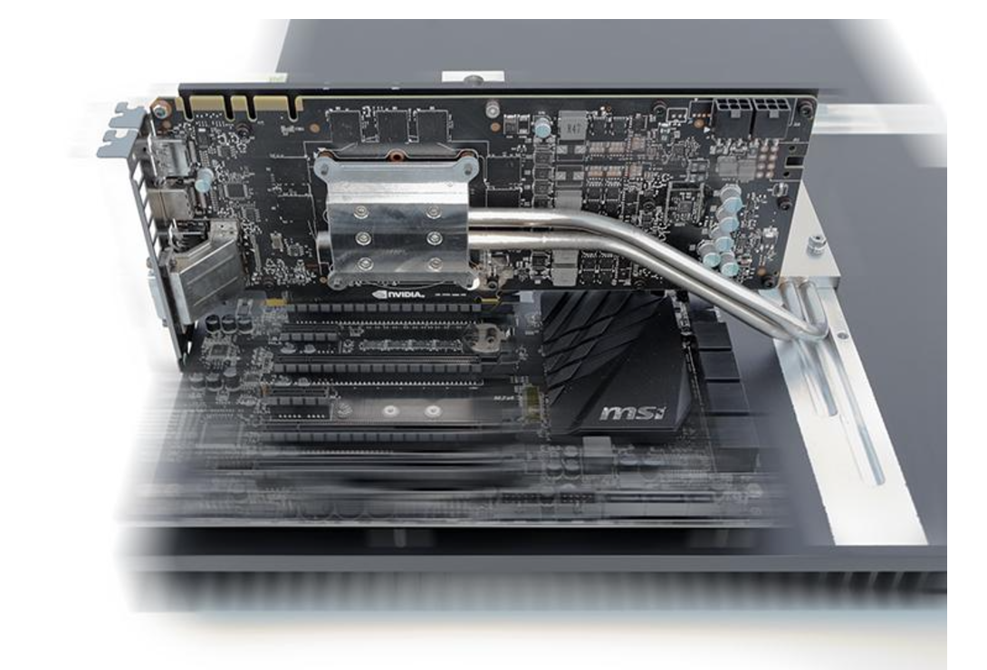

Wenn deren Kühlerprofil nicht 100% auf die Karte passt, dann kann man da so viele Grafikkarten durchtesten wie man will.leistiko schrieb:Die haben immerhin auf eigene Kosten auch mal andere GraKa's von nVidia eingesetzt. Da scheint das Problem auch zu bestehen.
Du meinst die Karte wieder komplett auf Luftkühlung zurück gebaut? Also den original Kühler mit Lüftern?leistiko schrieb:Mit Lüftern läuft, ohne nicht.
Wenn dem so ist, dann ist die Sache doch klar, dann stimmt bei deren Kühlung bzw. vermutlich Kühlerauflage etwas nicht.
Wie gesagt ich würde nochmal die Hotspot Temperatur prüfen, die ist meist sehr Aussagekräftig wie gut ein Kühler auf die Karte passt.

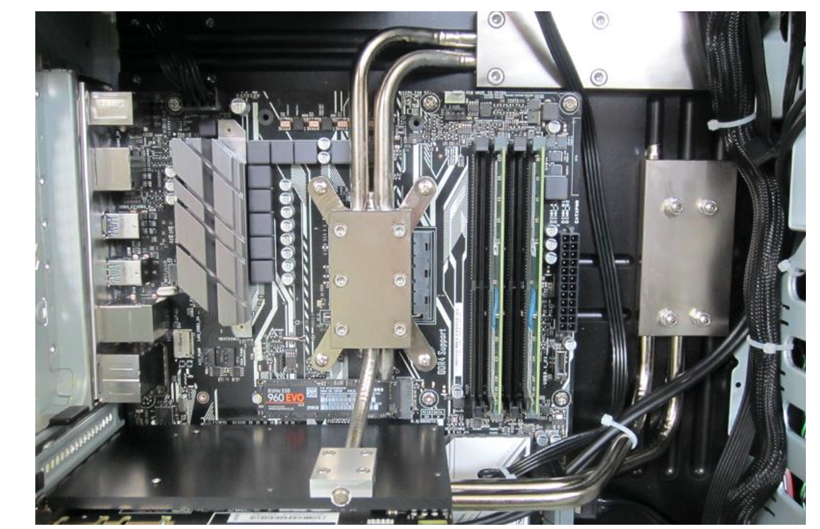

Holy Shit die GPU ist nicht deren ernst?!?!?!cscmptrbs schrieb:Da ist eigentlich alles dran falsch gemacht was man falsch machen kann!
Die machen sogar die VRM Mainboardkühler ab damit deren Heatpipes daran "vorbei" gehen.... ey wenn du denkst du hast schon alles gesehen...

Du hast Recht, das wird ohne sehr guten Airflow im Gehäuse niemals gut gehen. Auch die SpaWa auf dem MB sehen arg gefährdet aus.cscmptrbs schrieb:Da ist eigentlich alles dran falsch gemacht was man falsch machen kann!
Das wird nie richtig funktionieren.

@rinatb: Die Kiste ist gerade bei denen und ich hab mal ein paar Fotos angefordert. Soweit ich weiss haben alle Karten bis nVidia RTX3 funktioniert. Das Problem mit der 4er Series ist wohl nun neu. Der jetzige Rechner war auch im Vergleich zur alten Kiste kräftig angepasst, die haben da also mittlerweile schon dran gebastelt. Das VRAM-Thema nehme ich aber mal mit. Ist immerhin ein Lead. :-)

Ich kann mir kaum vorstellen wie die Grafikkarte mit DER einfachen Kühlung (zumindest das was auf den Bildern zu sehen ist) überleben soll. Außer dem Chip selber ist da ja garnichts gekühlt.
Gerne auch vorschlagen ein Wärmebild zu machen, auch vom Mainboard.leistiko schrieb:Das VRAM-Thema nehme ich aber mal mit. Ist immerhin ein Lead. :-)

Nein, ich wiederhole:leistiko schrieb:Ich hoffe, die Fragen habe ich jetzt alle beantwortet. Ansonsten liefer ich gerne. Was braucht ihr? ;-)
1. Hast du mal Bilder von dem Umbau?
2. Hast du die Temperaturen von allen Bauteilen auf der Karte mitgeloggt, also auch Hotspot, Speicher und Spannungswandler? GPU-Z und HWinfo64 können das.
3. Deckt dieser Heatpipe Kühler auch alle diese Bauteile ab?

Hast du den Rechner mal von innen gesehen?leistiko schrieb:Yip, ist Deltatronic.
Eventuell ist das ja besser geworden... aber sieht das auf der Grafikkarte ernsthaft so aus wie auf dem Bild?
Falls ja, versuch alles daran die Kiste zurückzugeben.
Es ist mMn unmöglich so eine RTX4080 passiv in einem Gehäuse zu kühlen.
Das Ding generell passiv zu kühlen ist schon eine Ansage, aber mit so einem Kühler ohne Abdeckung der Spannungsversorgung und vRAM würde ich sagen schlicht unmöglich.
Eine Firma die sowas ernsthaft baut würde ich auch NULL vertrauen.
Eventuell haben die Plan von Kühlung und auch Materialverarbeitung... aber schlichtweg absolut keinerlei Ahnung von modernen Leistungsfähiger PC Hardware.
Das Konzept hat vor 15 Jahren vermutlich gut funktioniert.... vor 5 Jahren sind die eventuell auch noch gerade so mit Ach und Krach durch die Tür gekommen... aber eine 4080 mit >300W so kühlen zu wollen...
