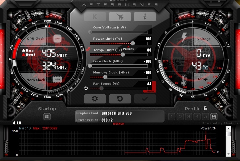

Im MSI Afterburner verschiebst du den Regler für Core Clock und Memory Clock entsprechend nach links!

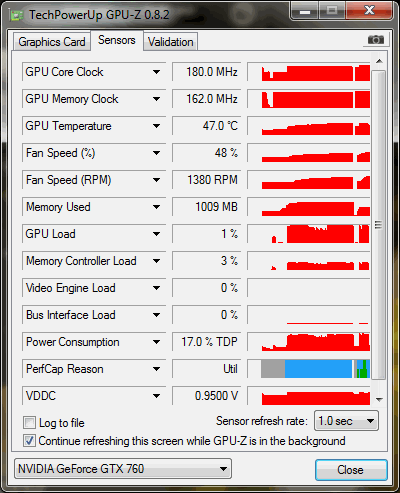

Ich habe die Regler um 100 nach links verschoben. Das Resultat ist das gleiche, hier mal die Screens von den zwei Programmen die ich zur Kontrolle benutzt habe:

Du könntest noch weiter Heruntertakten und zur besseren Kontrolle bei GPU- Z unter Sensors die Anzeige auf die "Maximalwerte" umstellen (auf das kleine schwarze Dreieck klicken)!
So mußt du nicht im Fenstermodus spielen!

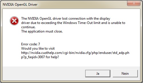

Bis auf Punkt 2. hab ich alles gemacht (da ich keine Ahnung habe, wie man das macht). Beim Stresstest von MSI Kumbustor bekomme ich folgende Nachricht (Anhang Bild..)
Im Internet konnte ich dann diesbezüglich folgendes finden:
http://nvidia.custhelp.com/app/answers/detail/a_id/3007
https://msdn.microsoft.com/en-us/Library/Windows/Hardware/ff570088(v=vs.85).aspx
Leider ist mein Englisch nicht gut genug heraus zu lesen, was es genau bedeutet.

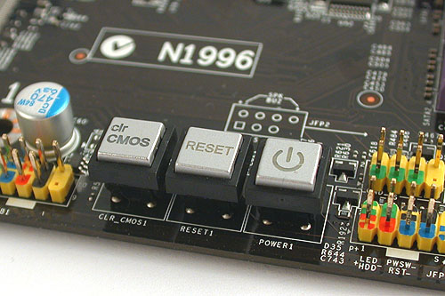

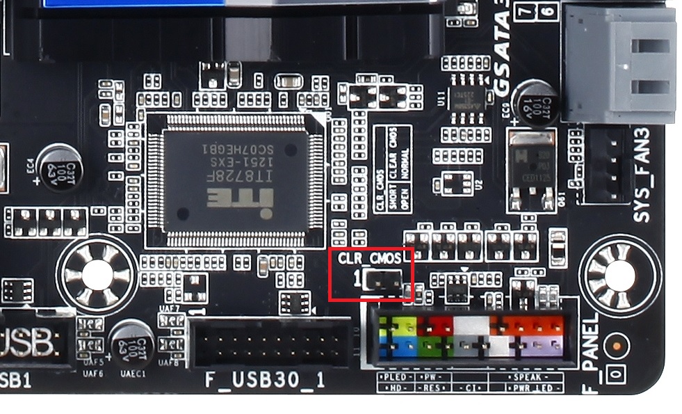

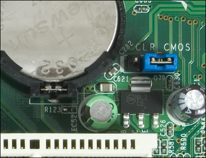

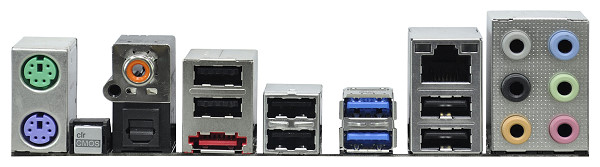

Für den "Clear CMOS"- Vorgang gibt es je nach Board sogar einen extra Taster dafür oder zumindest einen Jumper, den man für den eigentlichen Vorgang kurz umstecken muß auf die im Handbuch genannten Pins!
Beispiel: 4006272R_18.jpg oder: 5jx2.jpg oder: 1xpj.jpg
oder auch von außen zugänglich: 12659_18284.jpg
