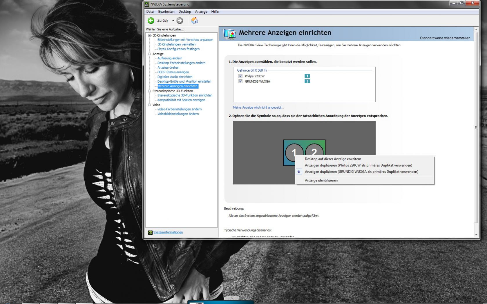

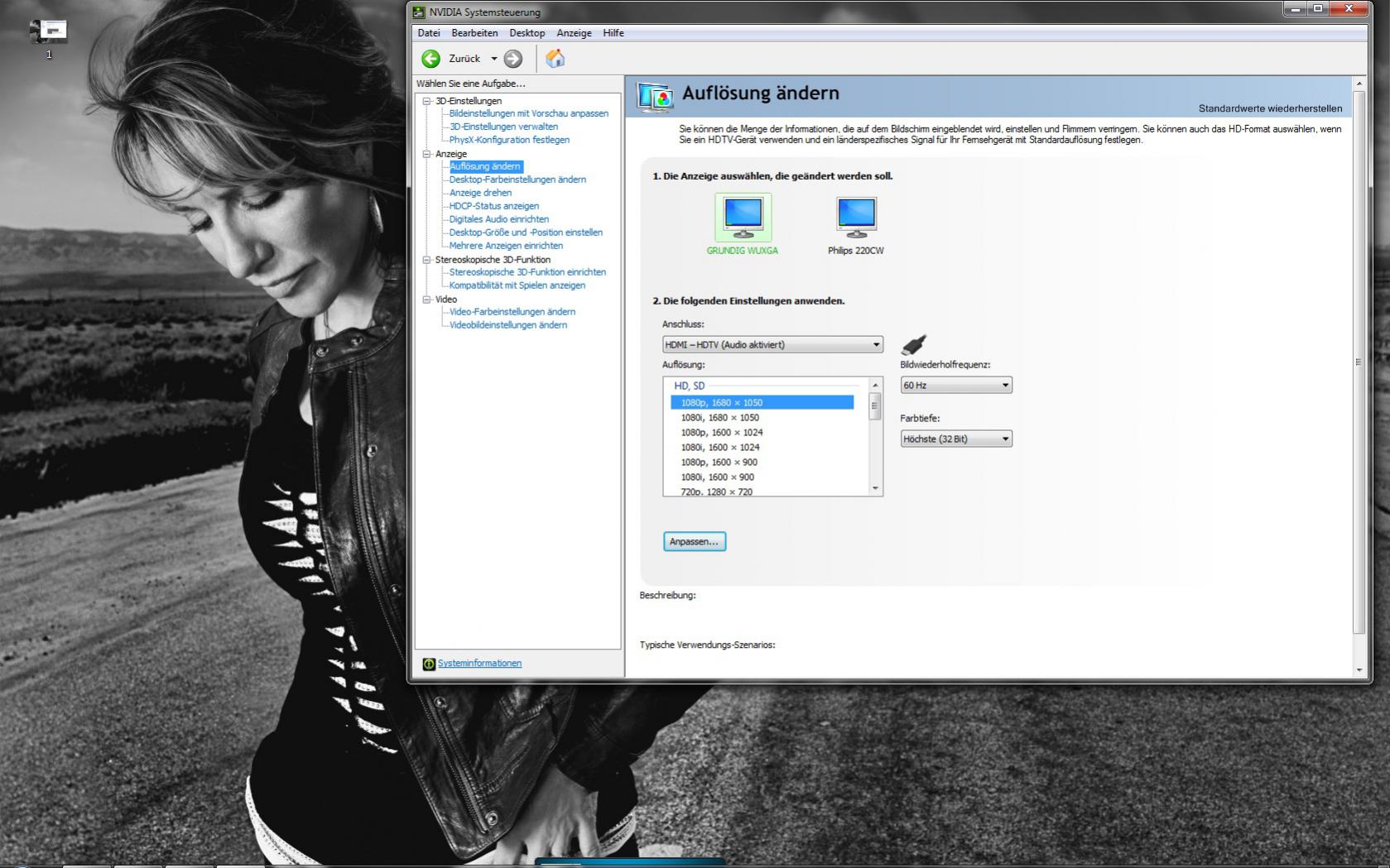

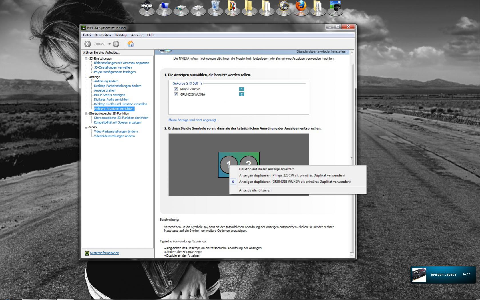

Nvidia System Steuerung öffnen.
Unter dem Reiter Anzeige auf Mehrere Anzeigen einrichten klicken.
Dann unter: Ordnen sie die Symbole….. auf den Haupt Bildschirm klicken bei mir 1 Rechtsklick dann anzeige duplizieren. Also der TV sollte das Primäre Duplikat sein.
Fertig.
Bild im Anhang.
MFG

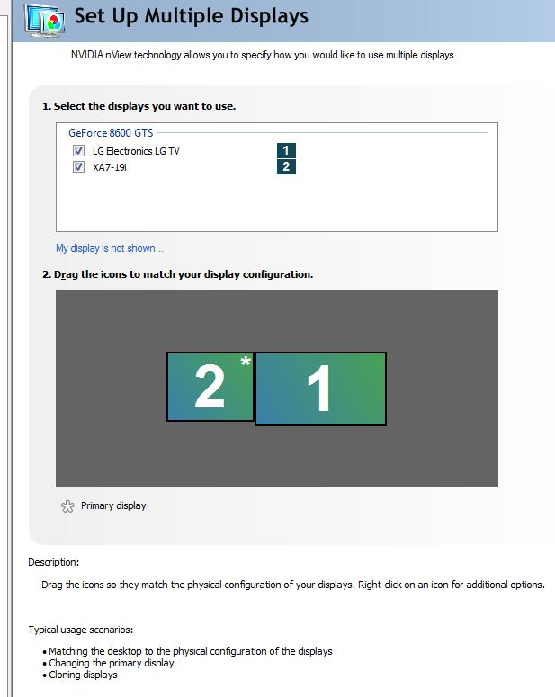

geht leider nicht... kein signal...
ich sehe da den lg fernseher aber kann kein bild am tv erstellen...
Du hast also wie bei mir 2 Geräte unter mehrfach anzeige richtig?
Dann kannst du nicht auf deinen PC Monitor meist die zahl 1 Rechtsklicken und Duplizieren wählen?
ja, habe 2 geräte, den hd tv lg und meinen monitor...
kann die beiden "extended" oder "clone"...
lg bleibt ohne signal...

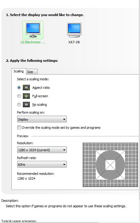

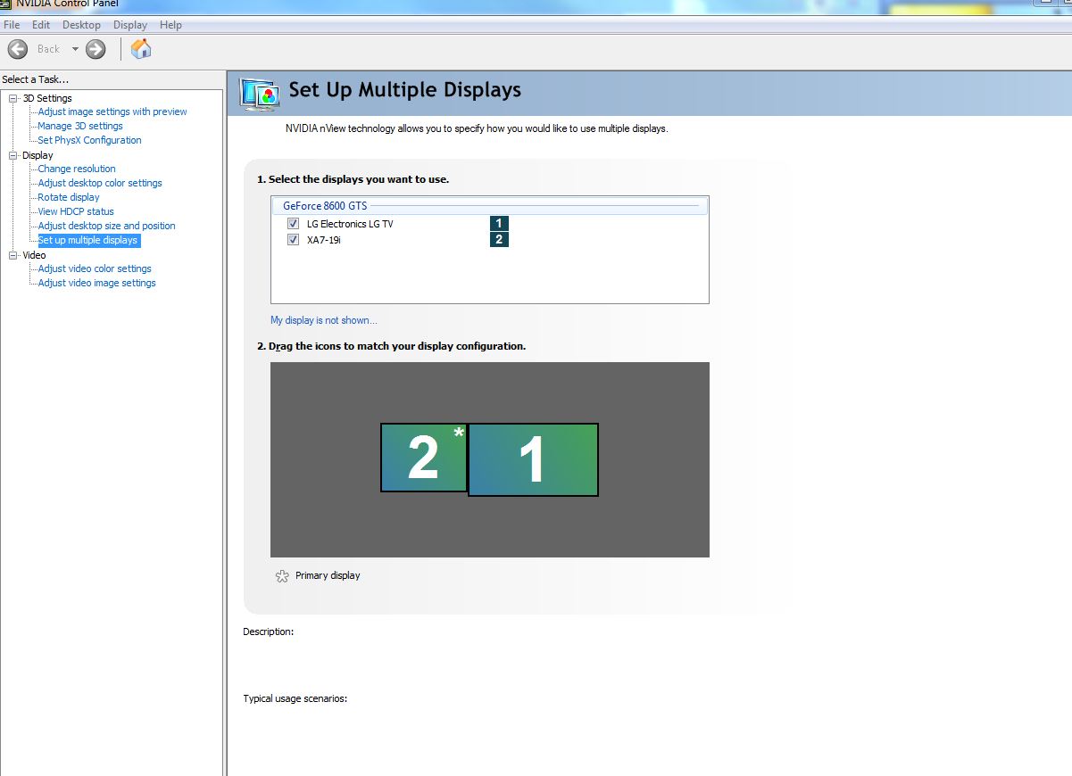

hier nochmal ein screenshot:
ja, habe erstma nur den treiber installiert... aber ist der neuste...
glaube das problem ist bei "just scan" diese option kann ich nicht auf meinem lg tätigen... wieso? kann man das irgendwoe einstellen bei nvidia?

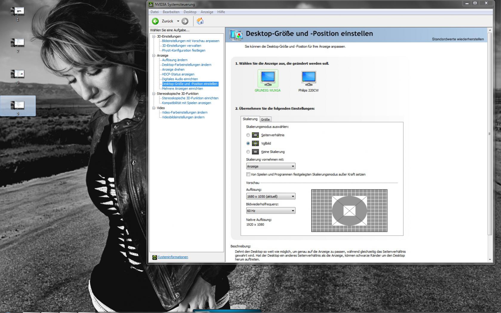

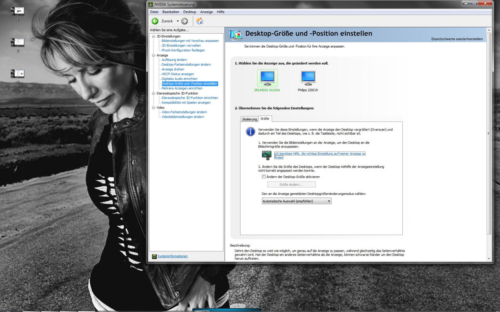

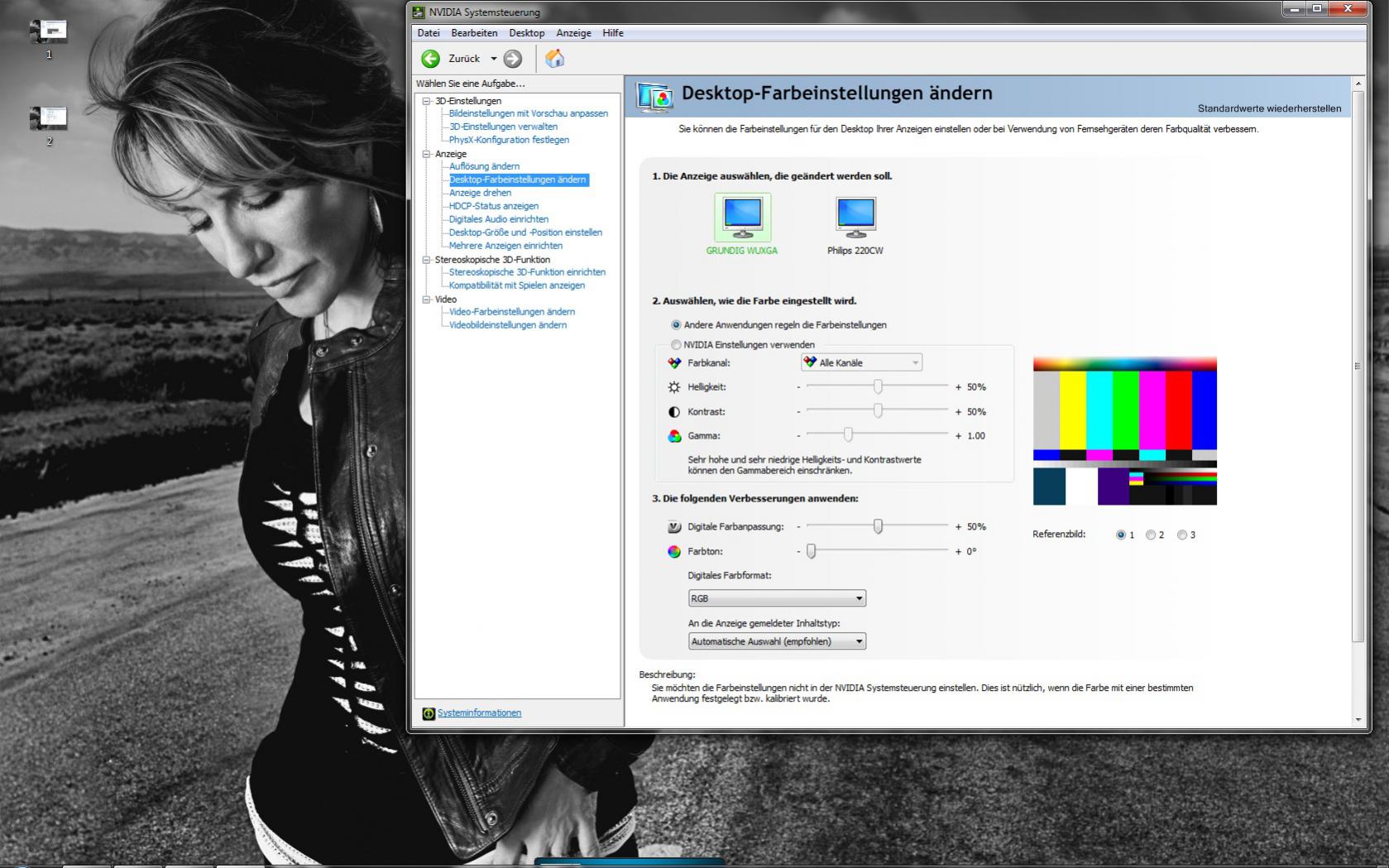

Hänge dir nochmal ein Paar Bilder aller wichtigen Einstellungen an;).
Puh mehr fällt mir da auch nicht mehr ein..
MFG

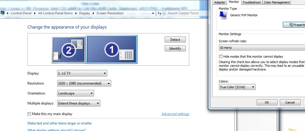

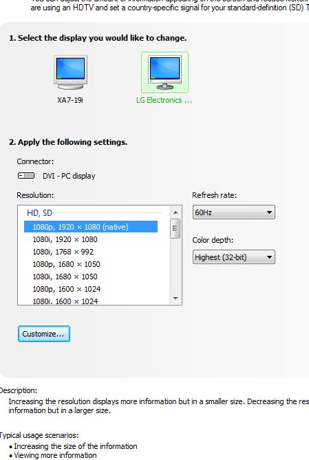

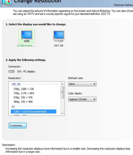

und komisch ist das wenn ich die resol. auf 800x600 und 60hz (die 60hz sind leider fixiert und mann kann da auch nichts verändern) tätige, das dann bild kommt... sonst keins, nur diese einstellung... und komisch war auch das mal bei bild 2 und bei bild 22 die daten da sich veränderten... (also bei hd, sd, erstmal war nur höchstens 720p dann 1080p... udn mein lg ist ein full hd (42ld420-za) http://www.lg.com/de/tv-heimkino-blu-ray/tv/LG-lcd-tv-42LD420.jsp
also 50hz?! doch komisch finde ich das bei meiner 3850 alles ohne probleme ging...
EDIT: ist ja sehr komisch das wenn ich den pc restarte das ich alles supi sehe und das ich die option am lg tv "just scan" tätigen kann, wenn der desktop kommt dann wird der tv schwarz und die option just scan kann ich nicht mehr tätigen...
