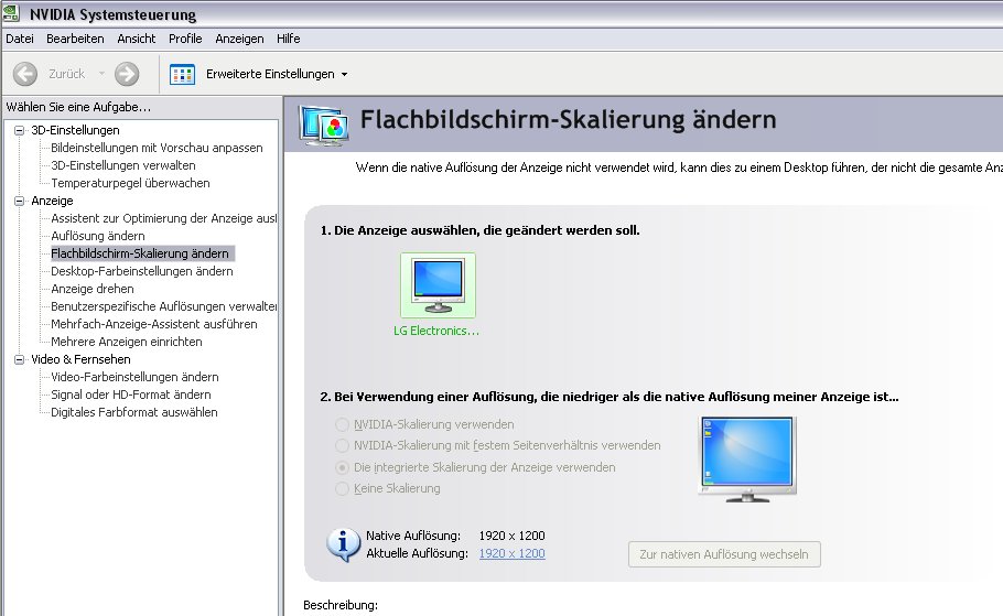

Ich habe auch das Problem. Seit heute habe ich eine 8800 GT. Ich kann schon gar nicht mehr die Skalierungsart auswählen (alles ausgegraut).
Monitor: LG 24"
Treiber: 169.21 (WinXP)
Selbst mit dem BETA Treiber 169.04, den ich vorher drauf hatte und mit dem es funktioniert hat, geht es jetzt auch nicht mehr. ABER, und ich denke das darin auch der Fehler liegt, funktionierte es mit dem BETA Treiber 169.04 mit meiner vorherigen 7800 GT ohne Probleme. Sicherlich ist das ein BUG in Kombination mit der 8800 GT bzw. der ganzen Kartengeneration.
Also wenn jemand eine Lösung für dieses Problem hat, bitte posten. Danke.
Also Monitor muss über DVI angeschlossen sein aber das dürft ich jedem klar sein.
Desweiteren würde ich die Monitortreiber nochmal neu installieren (manchmal gibts ja INF-Files). Dann sollte es eigentlich klappen.
Hier noch ein Bild. Ich habe gar keine Möglichkeit etwas auszuwählen.
Ich mache den TFT erst an wenn der Rechner, also XP hoch gefahren ist. Habe schon vieles getestet, Powerstrip oder OverscanUtis. Dann fahre ich den Rechner nur in Ruhemodus runter. Dann kann man den TFT auch beim hoch fahren wieder an machen. Keine Dauerlösung, aber die einzige die bei mir hilft alte Spiele korrekt darzustellen.
Gruß Wolf
