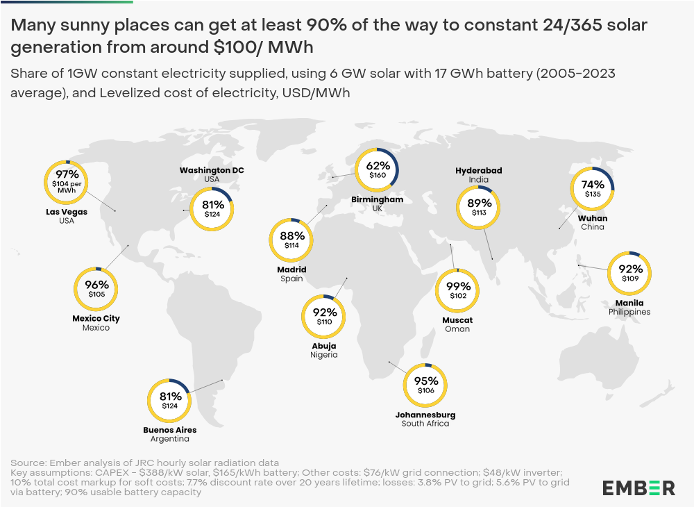

Für die US-Amerikaner gibt es keine Alternativen, weil das Stromnetz nicht mehr hergibt und die Reservekapazitäten zu gering sind. Deshalb ist eine starker Ausbau der Rechenzentren absehbar kaum anders möglich, als gleich daneben ein Atomkraftwerk hinzustellen.yetisports schrieb:Klar. Für konstant hohen Energiebedarf in dieser Größenordnung gibt es momentan keine Alternative. Das ist ja das Problem und auch der Grund, weshalb ich unsere Energiepolitik nicht verstehe.
In China ist das anders, da laufen die Rechenzentren mit Solarstrom und Batteriespeicher, was viel schneller gebaut werden kann und außerdem günstiger ist.
yetisports schrieb:Die gleichen Parteien die diese volatile Energieerzeugung feiern verteufeln die Kapitalmärkte aufgrund der Volatilität. Das ist für mich absolut nicht nachvollziehbar. Bei der Energiewende ist ja die Volatilität noch viel kritischer als beim Kapitalmarkt.
Es gibt Schwankungen, aber sie sind technisch beherrschbar. Mit Batterien für die Tagesschwankungen und Standby-Kraftwerken für längere Perioden niedriger Erzeugung. Das klappt prima, und der letzte Schritt sind Großspeicher mit erneuerbaren Energien, wo gerade viele Ansätze aktiv erprobt werden. Auch ist die Wettervorhersage besser als ihr Ruf und man kennt die Stromerzeugung 48h vorher ungefähr und 12 Stunden vorher genau, und weiß dadurch ob die Batteriespeicher ausreichen werden oder ob schonmal die Standby-Erzeugung angefahren werden soll.

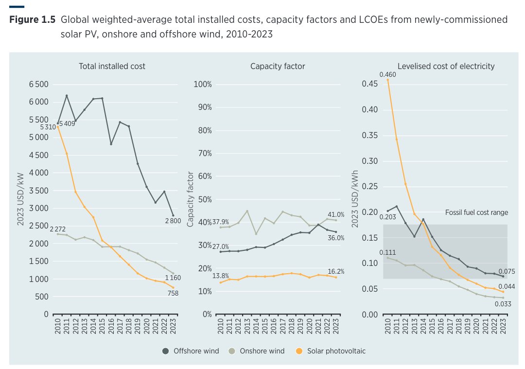

Ist auch korrekt so, Wind und Sonne werden den größten Teil der Energie liefern eben weil sie am günstigsten sind. Und es war angesichts der Kostenentwicklung schon damals absehbar, durch den sehr linearen Zusammenhang zwischen installierter Kapazität und Preis pro Watt.yetisports schrieb:Mein Eindruck ist dass jeder Politiker in Talkshows jahrelang nur über Wind+Sonne geredet hat - allen voran Herr Trittin mit Kosten von einer Kugel Eis.
Quelle: https://ourworldindata.org/data-ins...-around-20-every-time-global-capacity-doubled
Also in deinem Tweet wird eindeutig nicht nur über Batteriespeicher geredet. Und wenn du dir das Bild mal genau anguckst (das ist von einer Veröffentlichung aus dem Jahr 2018, also vor Corona), dann ist für Batteriespeicher da eine Speicherungsdauer von 1 Std. bis 1 Tag angegeben, also nix da mit Dunkelflaute.yetisports schrieb:Über Speicher wird erst seit deutlich nach Corona geredet, und dann auch nur über Batterien. Es gibt ein Interview aus den 2010er Jahren wo Frau Kemfert meinte man hätte genug Speicher (allgemein gesprochen). Spricht sie auch hier auf X an. https://x.com/CKemfert/status/1632322836801961990

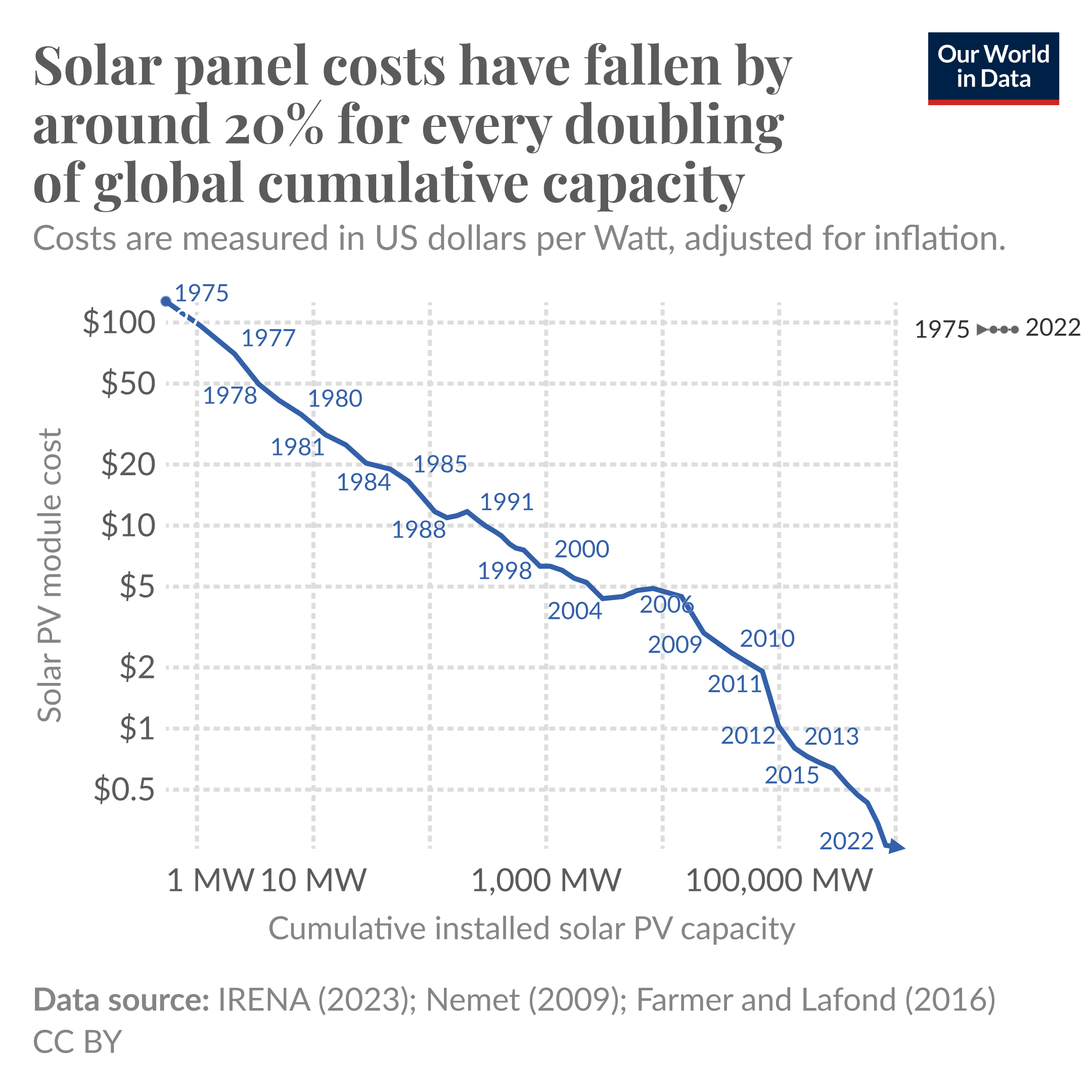

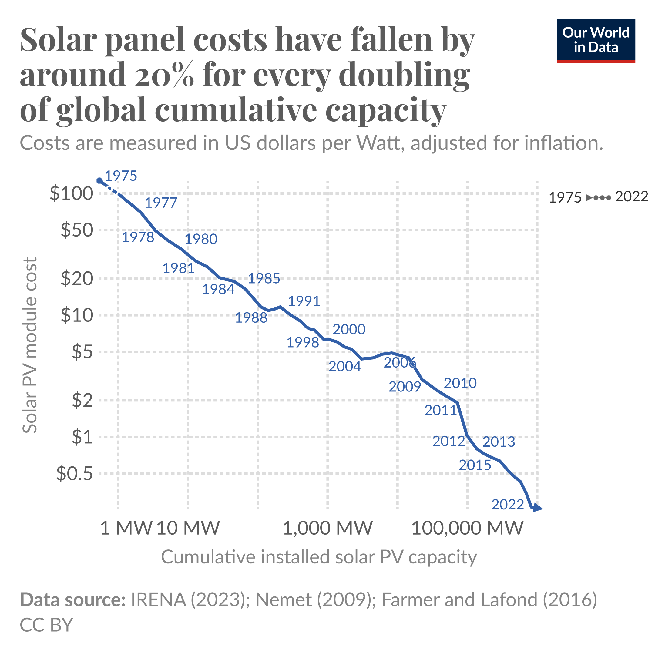

Das wäre ja auch bei Kernkraft so, wenn man sie in Fabriken bauen würde und sie skalieren würde. Da aber aus mir unbekannten, vermutlich regulatorischen Gründen jeder Bau das Rad neu erfindet, ist es bei Kernkraft nicht so. Jede Technik wird beim Hochfahren der Kapazitäten günstiger, wenn auch in unterschiedlichem Maße. Da hoffe ich auch sehr auf die SMRs. Und das China strategisch nahezu alle relevanten Sektoren subventioniert und auch dadurch günstiger ist, ist ja kein Geheimnis. Inklusive massiver Abwertung der Währung. Das scheint ja nun zum Wettbewerb zu werden, wo die USA ebenfalls ihre Währung abwertet um attraktiver im Export zu werden und die Schulden zu reduzieren. Gleichzeitig möchte Trump natürlich die Inflation niedrig halten. Beides wird schwierig ^^chithanh schrieb:Ist auch korrekt so, Wind und Sonne werden den größten Teil der Energie liefern eben weil sie am günstigsten sind. Und es war angesichts der Kostenentwicklung schon damals absehbar, durch den sehr linearen Zusammenhang zwischen installierter Kapazität und Preis pro Watt.

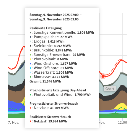

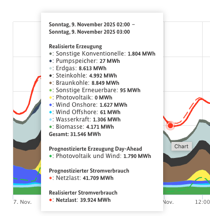

Richtig, es wird über Speicher geredet. Welche Nicht-Batterie-Speicher haben wir denn in welcher Größenordnung wirklich? Für Wasserstoff haben wir keine Netze, Pumpspeicher ist nicht groß genug und im Mainstream habe ich noch keine differenzierte Diskussion über Speicher wahrgenommen. Auf TV-Bildern sind immer Batterieparks zu sehen.chithanh schrieb:Also in deinem Tweet wird eindeutig nicht nur über Batteriespeicher geredet. Und wenn du dir das Bild mal genau anguckst (das ist von einer Veröffentlichung aus dem Jahr 2018, also vor Corona), dann ist für Batteriespeicher da eine Speicherungsdauer von 1 Std. bis 1 Tag angegeben, also nix da mit Dunkelflaute.
Wir haben etwa 180 GW an Wind (+ Solar?) installiert. Jeden Tag erreichen wir nur einen Bruchteil. Mal 2%, mal 20-40%. Das Verhältnis zeigt, dass wir massiv Speicher brauchen. Wenn wir jetzt die Kapazität auf 1 TW ausbauen: Wer kauft denn zu welchem Preis unseren Strom? Wo rechnet sich die Anlage, wenn Strom 1 Cent kostet oder gar negative Preise hat, weil wir nicht wissen wohin mit dem Strom? Schwankungen zwischen "niemand fährt auf der Autobahn" und "es ist 20 km Stau" wie morgens im Berufsverkehr bedarf doch einem ganz anderen Netz, als wir es aktuell haben. Erst recht mit noch viel mehr Wind+Sonne.chithanh schrieb:Die einzige Kritik die ich da habe ist dass der Ausbau nicht schnell genug geht. Jahrzehntelang haben CDU/CSU-geführte Regierungen den Ausbau der erneuerbaren Energien gebremst. Wäre es nach Herrn Trittin gegangen hätte Deutschland noch eine Solarindustrie und längst auf Importe verzichten können.

Gibt es, ist auch nicht schwer zu finden.yetisports schrieb:Wo ist die Kostenaufstellung? Es wird ja seit jeher nur von Aktivisten darüber gesprochen, dass Fossil langfristig teurer ist. Mag richtig sein - aber ich sehe nicht, dass wir die Energiewende kosten- und ressourceneffizient betreiben, wenn man noch nicht einmal eine Kostenaufstellung geschweige denn -planung einsehen kann.
Quelle: https://ember-energy.org/latest-ins...-every-day-is-here-and-it-changes-everything/
Und hier werden allein Solar und Batterie eingerechnet. Windkraft (welche Solar sehr gut ergänzt, und die nötige Menge an Batteriespeicher verringern würde) kann noch dazu gebaut werden.
Wenn man allein die Stromgestehungskosten berücksichtigt ist Solar und Wind schon lange günstiger, woraus dann auch folgt dass es sich rechnet die paar Kröten für Standby-Kohlekraftwerke zu bezahlen.
Wie weiter oben geschrieben, das liegt zu einem erheblichen Teil am schlechten Stromnetz, was die Windkraftüberschüsse aus dem Norden nicht an Verbraucher im Süden weiterleiten kann. 2024 gingen dadurch 4,6 TWh Strom aus Windenergieanlagen verloren (von 275 TWh Gesamtproduktion aus erneuerbaren Energiequellen). Den Strom musste man zukaufen und gleichzeitig die Betreiber entschädigen.yetisports schrieb:Wir haben vorher 5-10% Energie exportiert und 1-3% importiert und nun ist es umgekehrt. Das ist Fakt. Da kann ich auch den Gasimport aus Russland in die Höhe loben. Das funktioniert so lange gut, bis es irgendwo ein Problem gibt. Norwegen (oder Schweden) war ja schon sehr klar, dass man keinen Strom mehr exportiert, wenn es im eigenen Land knapp wird. Es ist ja nicht so, als würden wir mit Lob überschüttet wenn wir die Kühltürme in die Luft sprengen. Das Gegenteil ist der Fall.

Ich denke die Grafiken sind mehr als eindeutig.Boimler schrieb:Ich verlinke es gerne noch einmal. Strom hatten wir im Inland genug, er war aber teurer als der ausländische. Das Problem sind weiterhin die Netze und nicht das Aufkommen. Das Wetterphänomen, in dem ganz Deutschland unter schwarzen Wolken verschwindet und vollkommene Windstille herrscht, muss ich verpasst haben.
Währungsabwertung macht Importe teurer und Exporte billiger. China ist ja auch bei EE die Werkbank der Welt.chithanh schrieb:Schon wieder so ein vibe truth.
Währungsabwertung macht Importe teurer. Die Chinesen sind günstiger wegen lokaler supply chains. Worauf die Währungsabwertung keinen Einfluss hat. Die Subventionen beschränken sich auf Kreditvergabe durch staatliche Banken und Einspeisevergütung in Höhe von 0.43 CNY/kWh (Kohle: 0.35-0.45 CNY/kWh, Solar: inzwischen abgeschafft).
Neben den vielen interessanten Grafiken bleibt für mich aber die Feststellung, dass Deutschland in der Energiepolitik einen teuren Sonderweg geht. Manchen ist es zu viel EE, manchen zu wenig. Ich frage mich einfach nur, warum wir den Sonderweg gehen und nicht von dem Lernen, was woanders funktioniert.
Ja, sind sie:yetisports schrieb:Ich denke die Grafiken sind mehr als eindeutig.
Was ist daran jetzt besonders? Erneuerbare Energien sind sehr volatil, das ist ja nun nichts neues. Deshalb brauchen wir auch ein ausgebautes nationales und europäisches Stromnetz, um die Kapazitäten zu decken und an Schnittstellen Puffer einzurichten.Die Stabilität des Stromnetzes war nicht in Gefahr. Aber eine spürbare Auswirkung gibt es dennoch, wenn Dunkelflaute herrscht. Kurzfristig schießen dann die Strompreise in den sogenannten Day-Ahead-Auktionen in die Höhe. Die plötzliche Abhängigkeit von fossilen Kraftwerken, die mit höheren Betriebskosten arbeiten, führt dazu, dass die Gebote für Stromlieferungen deutlich steigen.
Deutschland hat gemessen am Bruttoendenergieverbrauch einen unterdurchschnittlichen Anteil EE weit hinter bspw. den skandinavischen Ländern und selbst Österreich. Das hängt mit der Größe und der Industrialisierung hier zusammen. Das ist tatsächlich ein Sonderweg, weil wir damit unter dem europäischen Durchschnitt liegen und diesen sogar durch unser wirtschaftliches Gewicht senken. Als größtes Industrieland der EU wird sich das nur langsam ändern, weil für den Bruttoendenergieverbrauch alle Endenergieträger (Strom, Fernwärme, Kraftstoffe) gezählt werden, die beim Verbraucher ankommen. Da bildet sich ab, dass wir im Bereich Verkehr und Wohnen einfach nicht nachhaltig genug unterwegs sind. Und wie erklärst du dir das jetzt? Nach deiner Logik müsste in Schweden ja quasi andauernd das Licht ausgehen, weil die 2/3 ihres Energiebedarfs mit Erneuerbaren decken.yetisports schrieb:Neben den vielen interessanten Grafiken bleibt für mich aber die Feststellung, dass Deutschland in der Energiepolitik einen teuren Sonderweg geht.
