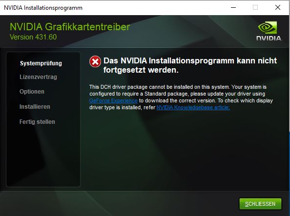

Weil mir Windows Update einen alten (2017) Standard Treiber installiert hat? (siehe Foto)
Auch ungewöhnlich - hatte gestern schon, nach der Deinstallation von AMD Adrenalin & Einbau der neuen Karte (ASUS Expedition GeForce GTX 1060 OC 6GB) Windows Update laufen lassen...und was wurde runtergeladen und installiert Treiber für die alte ASUS HD 7870? Konnte aber anschliessend nichts finden! Neue NVIDIA Karte lief auch?
Folgende einblendung kommt, wenn ich den DCH Game Ready Treiber von NVIDIA intallieren möchte...
806847
Brauchst denn Standard Treiber und nicht denn DCH
Wenn Windows immer noch Treiber für die AMD Karte installiert, verwende DDU und lösche alle AMD Treiber reste
Sollte nicht der DCH problemlos über den Standard Treiber installiert werden können?
Andersrum gehts nicht, das weiß ich.

Was hier bei DDU steht hört sich ja heikel an? Wohl eher die letzte Rettung, oder?
Werde mal jetzt doch Experience installieren und gucken, ob damit die DCH Treiber installiert werden können.
Wenn nicht vielleicht mal LAN-Kabel abziehen, die 3 NVIDIA Treiber (siehe Foto) deinstallieren und dann den schon runtergeladenen DCH Treiber installieren?
Von AMD finde ich nichts mehr!
806863
Habe Experience installiert und es ist das passiert, was ich dachte, es wurde der aktuelle standard Treiber installiert!
Ohne ein Hinweis vorher natürlich, danke NVIDIA!
Warum wird nur Standard installiert? Dachte bei ner aktuellen Windows 10 Version soll man DCH Treiber installieren?
Wenn es in Sachen Qualität keine Unterschiede gibt zwischen Standard und DCH soll es mir recht sein, aber verstehen würde ich es schon gerne!
