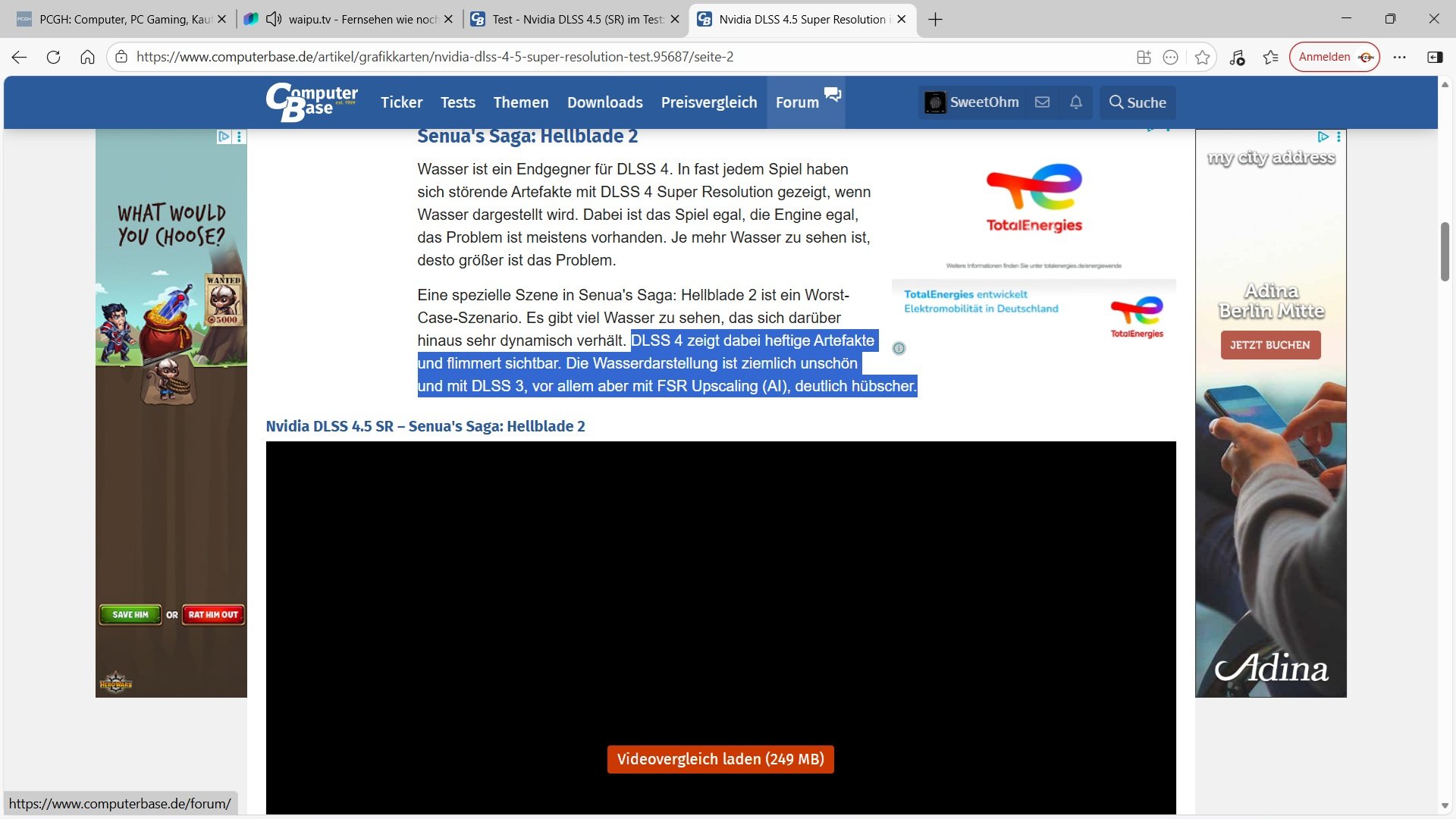

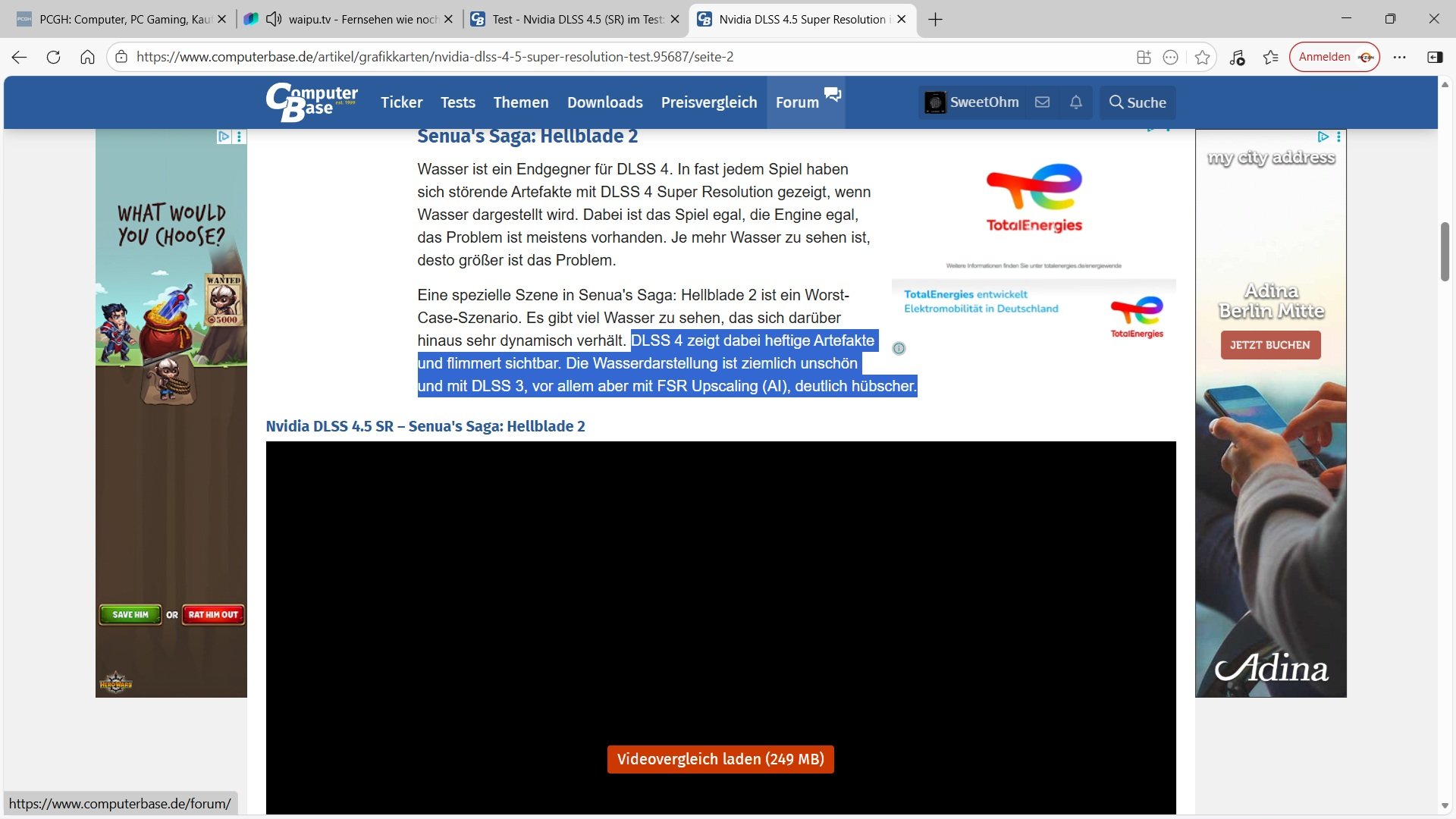

"DLSS 4 zeigt dabei heftige Artefakte und flimmert sichtbar. Die Wasserdarstellung ist ziemlich unschön und mit DLSS 3, vor allem aber mit FSR Upscaling (AI), deutlich hübscher."

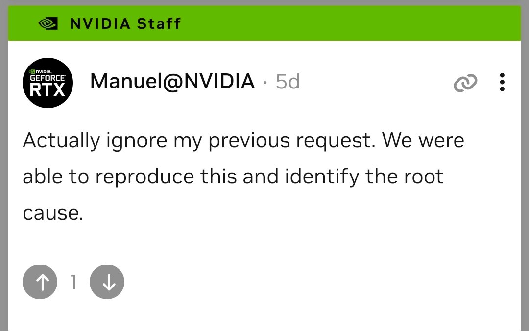

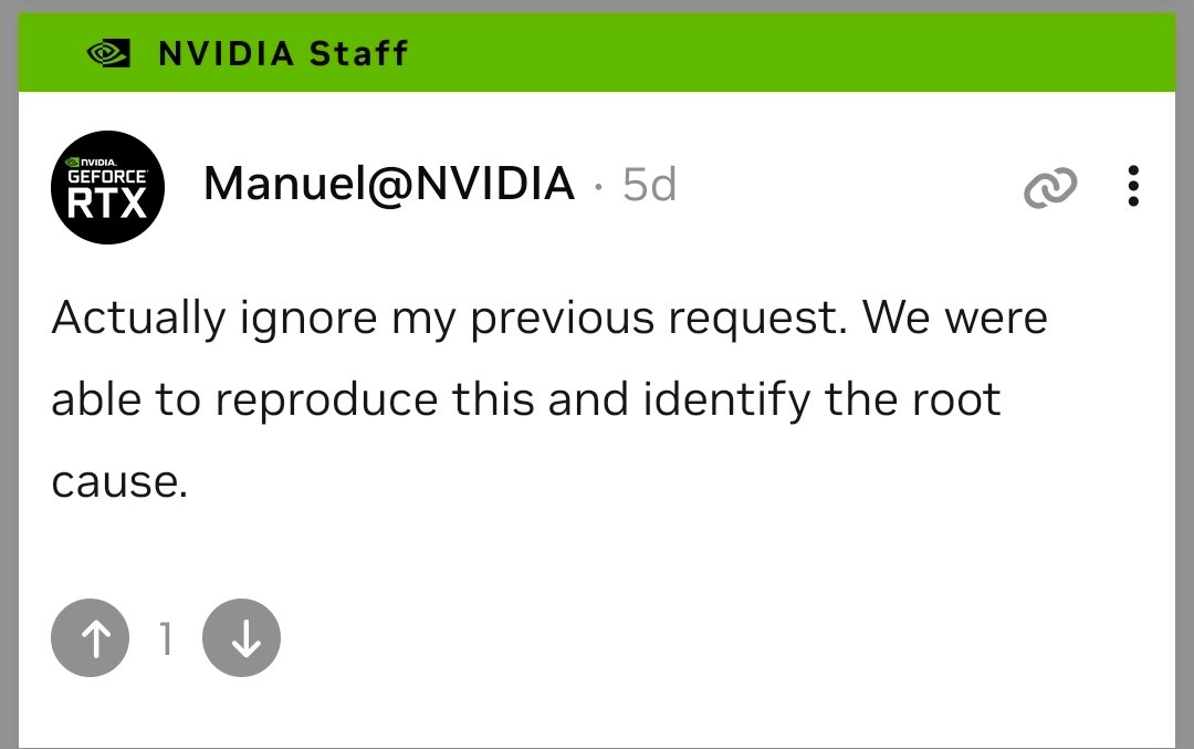

Baldur's Gate 3 stürzt bei mir beim Starten mit DLSS Preset M jedesmal ab. Wenn ich über die App statt dessen z.B. das Preset K erzwinge, funktioniert es wieder.
Blackfirehawk schrieb:
ich sehe bei Kleinanzeigen auch das die Leute noch 700-800€ (teils sogar noch mehr) für ne gebrauchte 7900xtx haben wollen.. ich sehe aber auch das die bereits teilweise 100€ runter gegangen sind..
und das da selbst 600-700€ Angebote teils aus anfang November noch stehen..
Diese Wunschpreise meine ich auch nicht, 7900XT laufen für rund 500€ und XTX für rund 600€ auf Ebay aus. Jetzt ist vielleicht die letzte Chance, preislich 1:1 von einer XT auf eine 9070 und von einer XTX auf eine 9070XT zu wechseln. Ich habe meine 7900XT im Januar 2025 für 550€ neu bekommen und für rund 500€ wieder im Dezember verkauft und konnte dann sogar durch meinen IT-Kollegen und seinen Vergünstigungen eine neue Sapphire Pulse 9070XT für 480€ ergattern.
Reaktionen: Andre83hro und SweetOhm
Hat Nvidia beim Feedback Thread zum neuen Treiber schon als Fehler reproduzieren können und Arbeitet bereits an einem Fix.
