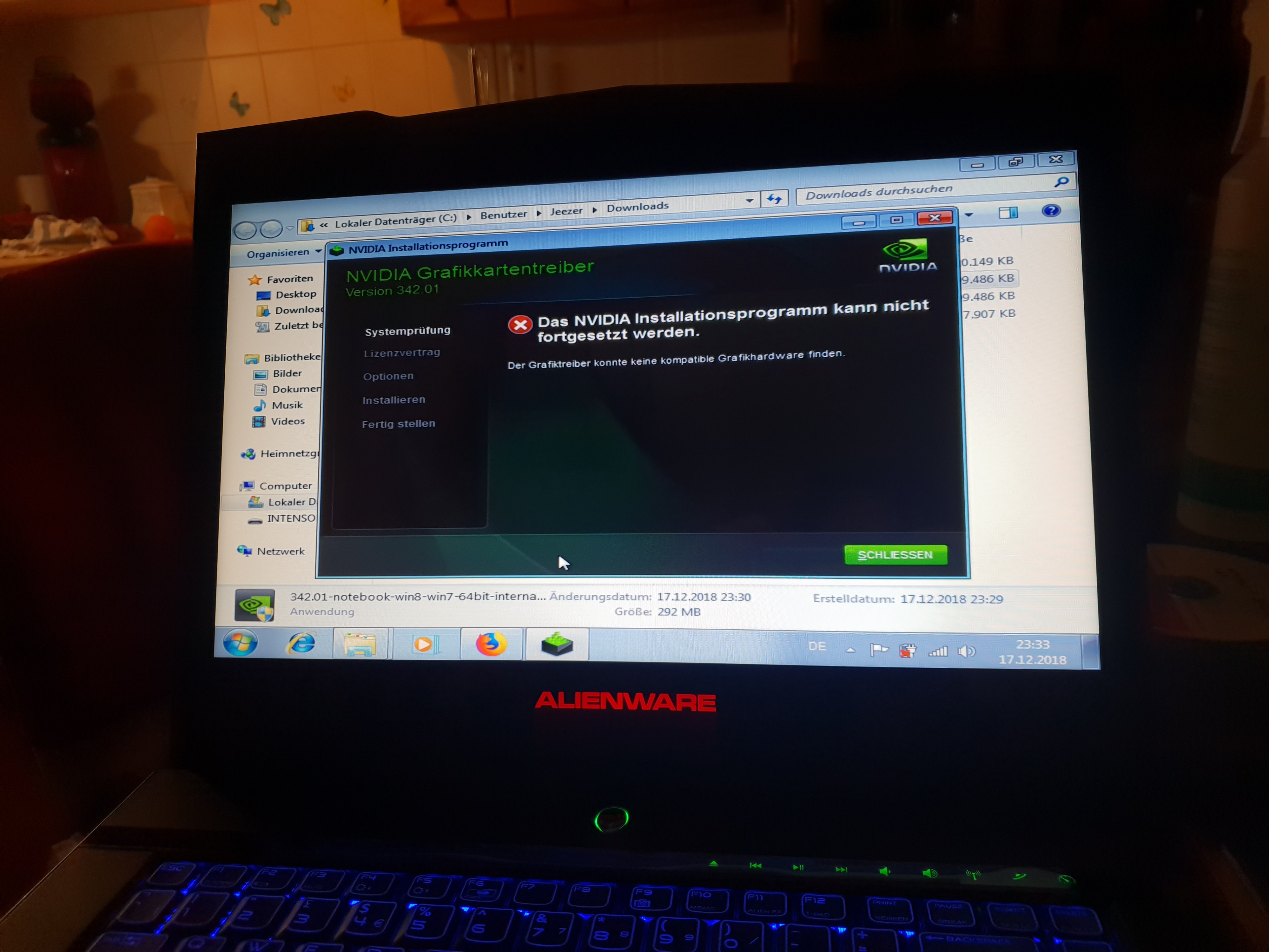

Bei der Grafiktreiberinstallation eines älteren Notebooks bekomme ich immer wieder eine Fehlermeldung, dass keine passende Hardware gefunden werden könne. Angeblich ist die GTX 285M verbaut (habe das Notebook gerade erst gekauft).
Auch ältere Treiberversionen haben nicht funktioniert...
Weiß da jemand woran das liegen kann?
Müssen zuerst alle Windows-Updates installiert sein?
Bei GPU-Z steht zwar noch Standard-VGA, aber es ist zumindest das Nvidia-Logo zu sehen.

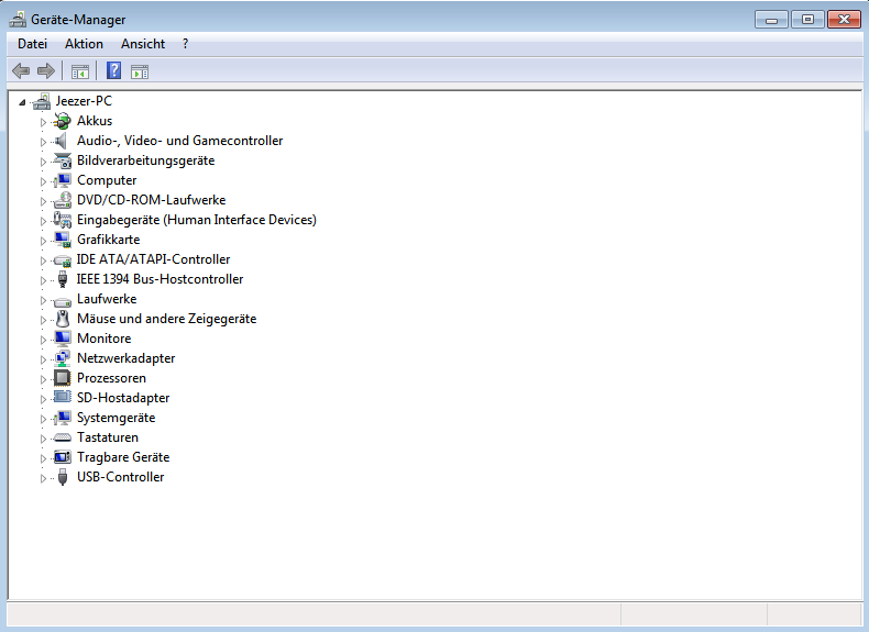

Wird die Karte denn im Gerätemanager gelistet?
dsahm schrieb:
Jo
Da wird unter Graikkarte auch nur "Standard-VGA" gelistet. Und 2 unbekannte Geräte im Allgemeinen.
Der eine war glaube ich irgendwas mit Chipsatz (obwohl ich den Treiber dafür eigentlich installiert habe) und beim anderen steht: "Ort: PCI-Bus".

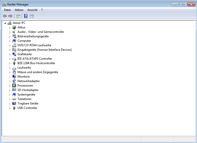

Immerhin ist im Geräte-Manager der Eintrag vom fehlenden Chipsatz-Treiber verschwunden, nachdem die meisten Windows-Updates installiert wurden.
Frage: Ist das einzige jetzt noch"unbekannte Gerät" (Ort: PCI-Bus) jetzt direkt die Grafikkarte oder eher ein fehlender Treiber vom Board, der noch für diese benötigt wird?
ich denke mal du musst zwingend zuerst den originalen Chipsatztreiber installieren vor allem anderen.
und zwar den vom Hersteller.
Das habe ich ja, meinte nur hier im Geräte-Manager, ob das die Grafikkarte ist.
Nevermind, es war nur der "Free Fall Sensor"...

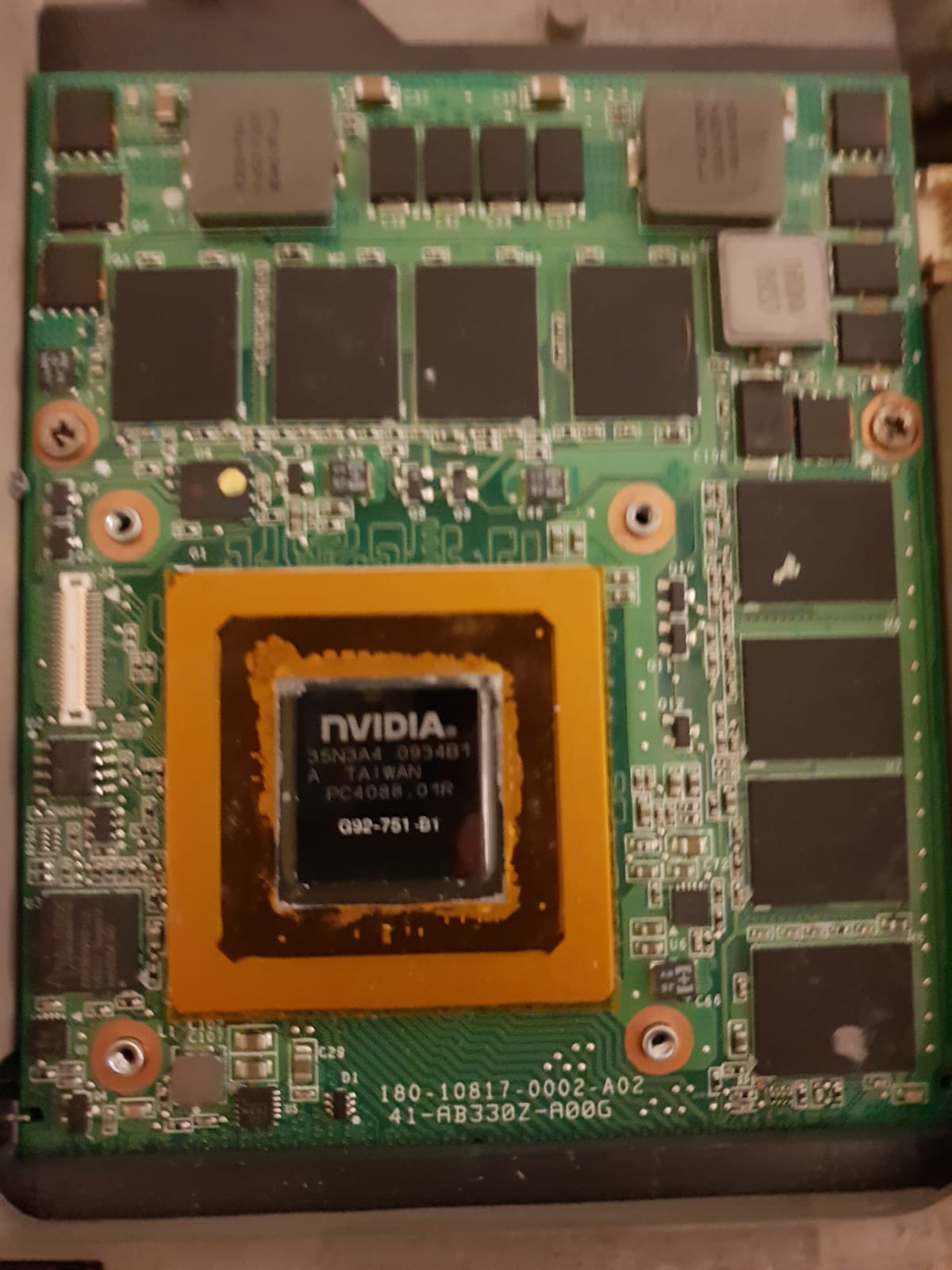

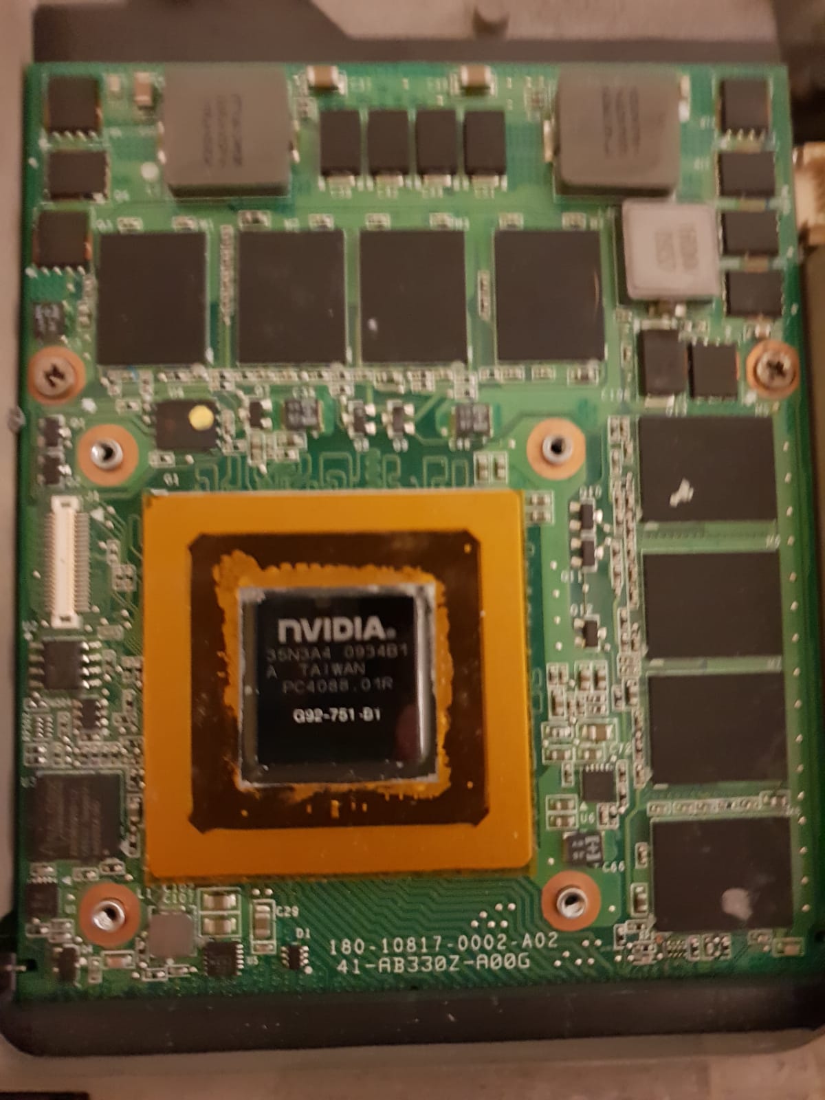

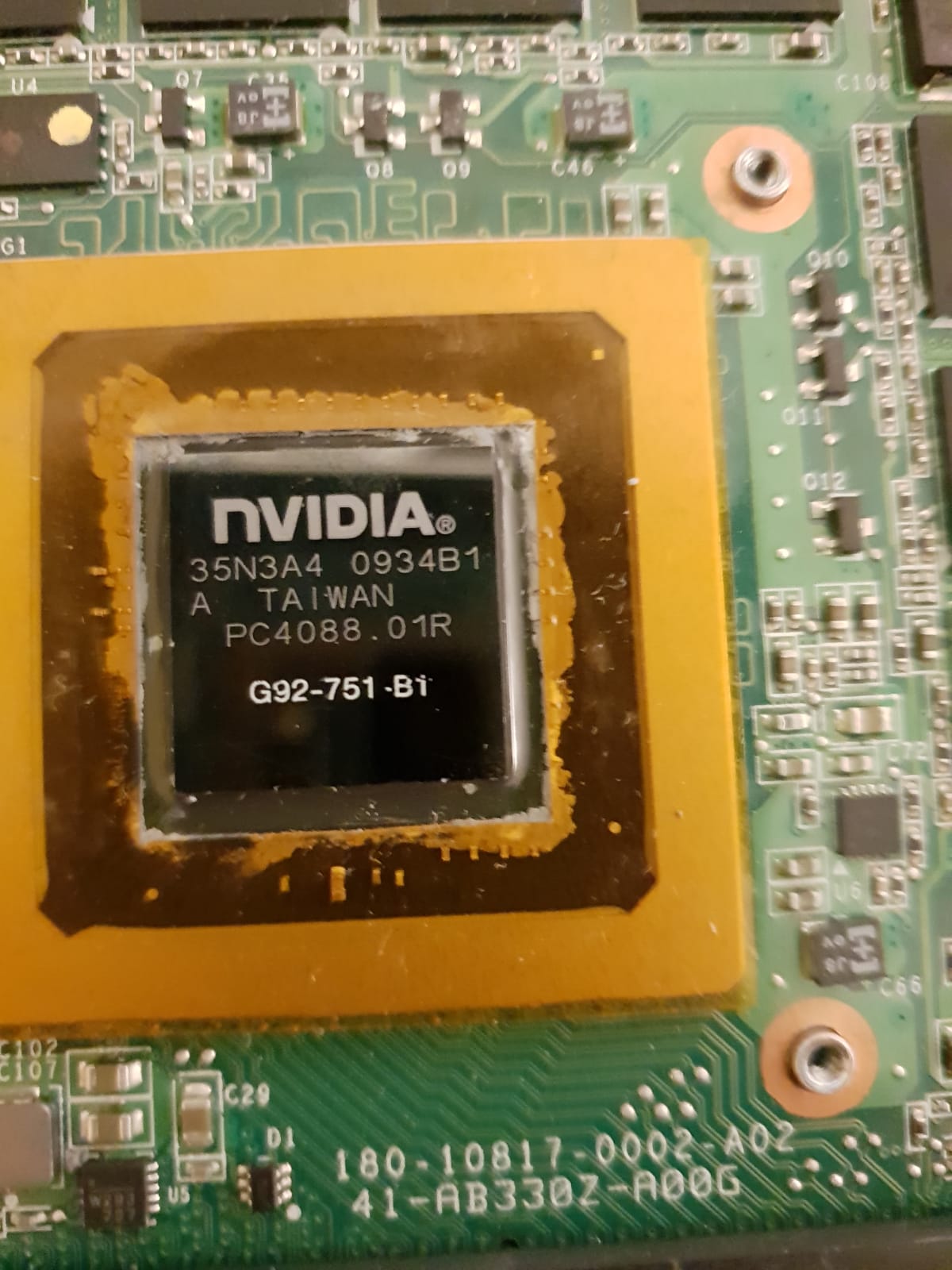

Ich hab mir die Karte gerade mal angesehen, ist das denn wohl auch wirklich die 285m?
Ich finde mit der Bezeichnung nur was zur 260m...
Aber selbst wenn das in Wirklichkeit die 260m ist, müsste sich der Treiber doch eigentlich installieren lassen.
Die 285m sollte den g92-761-b1er Chip haben, oder irre ich mich?
Ok, ich habe nachgesehen, 180-10817-0002-A02 scheint wohl doch eine 285m zu sein...
