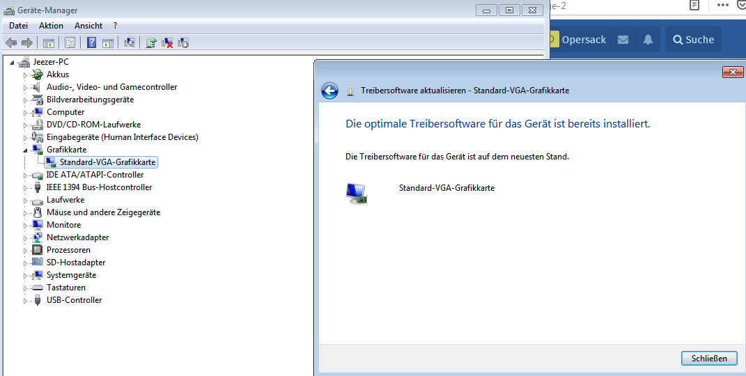

Hilft es viellicht den Standard-Treiber irgendwie zu deinstallieren?
Oder ist es dann völlig vorbei?
Sieht so aus als wenn es keinen neuen Graphik Treiber gibt.
Wieso willst du einen anderen Graphik Treiber installieren.
Du hast doch schon einen installiert.
Naja deswegen.
Das ist ja nur der Standard-Treiber von Windows, da müsste eigentlich sowas wie "GTX 285M"
stehen, statt Standard-VGA-Treiber.
Meinst du man kann den guten Gewissens mal deinstallieren und dann noch mal die nVidia-Installation probieren?

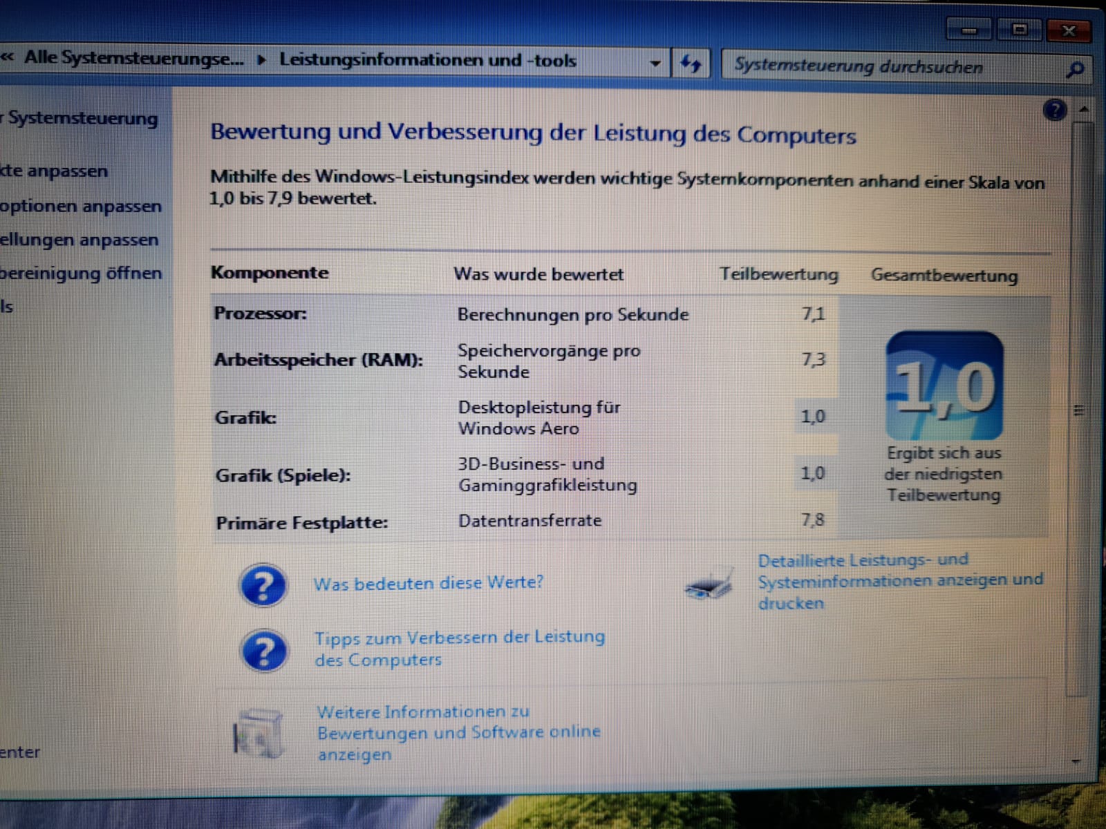

Hast du schon mal versucht ob du den Treiber von der Hersteller-Seite des Laptops installieren kannst? Ich rede nicht von einer älteren NVIDIA Version oder so, sondern wirklich von einer Version die direkt vom Hersteller kommt.
Sprich in deinem Fall einer von Alienware.... Weiß nicht ob es bei Alienware auch so war, aber bei Toshiba und dergleichen hatte ich früher wirklich oft die Probleme, dass der Treiber vom Hersteller kommen musste und nicht zu installieren ging, wenn ich den von NVIDIA direkt installieren wollte. Oftmals gibt es eben spezielle Settings wo z.B. die Leistung etwas verringert wird zum Wohle der Wärmeentwicklung und ähnliches.
