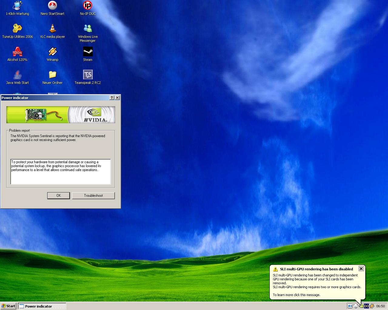

Ich habe mit diesen System schon 1 Jahr gespielt, ich kann mir also wirklich nicht vorstellen das es am System liegt, aber siehe selbst ( Screenshot ).

die fehlermeldung auf dem bild sagt dir, dass der zusätzliche 4pin stromadapter nicht in der grafikkarte steckt
steck den also mal rein
wenn schon einer drin steckt, dann nimm mal nen anderen

Der Pin war in der Tat draussen, da ich gestern die Grafikarte rausgeholt hatte um die vom Staub etc zu reinigen !
Hab ihn jetzt wieder drinne, trozdem bekomme ich noch die Meldung..
Was kann ich da jetzt machen ?
Ich hab schon auf Geforce.com gesehen das da was von SLI gibt, muss ich villeicht ein Treiber installieren ?

EDIT: Hab den ganz alten Treiber von Nvidia wieder drauf, und jetzt Funzt es.

Hallo, also, kennyalive bezog sich auf die Meldung links in dem Kasten :) Der Balloontip unten rechts ist "normal".. das ist ein Bug in dem neuen Treiber, hat aber keinerlei Auswirkung auf die Performance oder ähnliches. Ein Wechsel auf den alten Treiber wäre also nicht nötig gewesen.

Hol dir mal den neuesten Treiber und probiers mit dem!
genau der Balloon ist normal, und wird erst mit dem Treiber 91.33 besetigt, also saug dir den und dann sollte es funzen ;D
