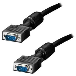

Ein normales VGA Kabel sollte zum Testen reichen.
Wenn dort dann das gleiche Bild vorhanden ist wie auf dem Laptop
ist es demnach die Grafikkarte, richtig?
Wäre das in Ordnung?
VGA Premium Anschlusskabel - 15-pol.St./St. - 3m Kabel
Auf eBay für 4,99€ zu finden.

Diese 0815 VGA-Kabel liegen bei jedem Monitor dabei, so könntest du dir die 5€ sparen - brauchst es ja nur kurz zum testen.
