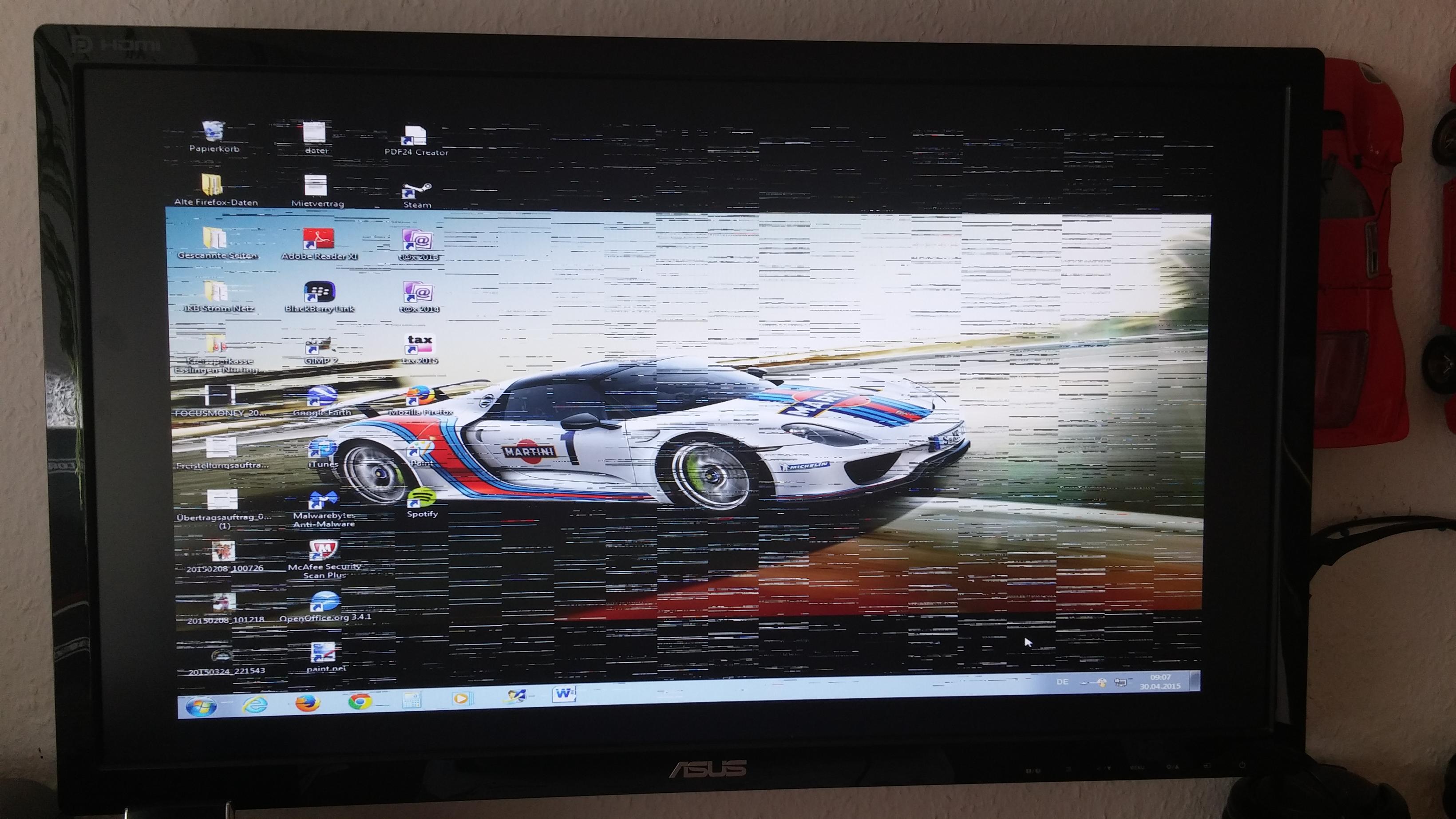

Also wie folgt: Gestern bin ich im Internet gewesen, hab dann meine Mutter am PC was suchen lassen und als ich wieder zurückkam, sah das Bild so aus (siehe angehängtes Bild):
Wie auf dem Bild zu sehen ist, äußert sich das Problem darin, dass pixelige Streifen auftreten und das gesamte Bild in einem verkleinerten Fenster dargestellt wird. Zudem ist die Bildqualität deutlich vermindert und, was ich merkwürdig finde, der Standby- sowie der Ruhemodus lassen sich nicht mehr verwenden.

Sieht nach defekten Vram aus.
Du kannst es mal mit Backen probieren.
Versuch mal den Monitor über das Mainboard an die iGPU anzuschließen. Wenn die Probleme weg sind, liegt es an der Graka.
als erstes auf nvidia.de gehen, den grafikkartentreiber für deine 560i suchen, herunterladen, installer starten und bei benutzerdefiniert das häckchen "alle treiber neu installieren" wählen... sollte danach immer noch pixelfehler zu sehen sein.... tja.. grafikkarte defekt.. neue kaufen
Wenn es unter einem Linux Livesystem oder in einem anderen PC ebenso ist, ist die Graka defekt. Dann entweder backen (Lötstellen werden wieder geschlossen) oder eine neue Karte muss her. Das Backen kann helfen, auf kurz oder lange Sicht oder auch nichts bringen. Versuch wäre es Wert.
