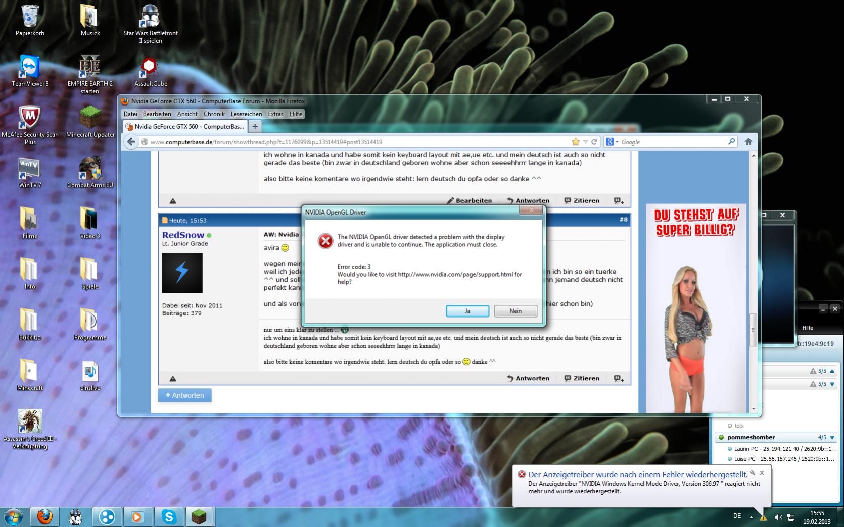

Ja hab es noch geschaft ein foto zu machen Weil es stürtzt am meisten bei minecraft ab

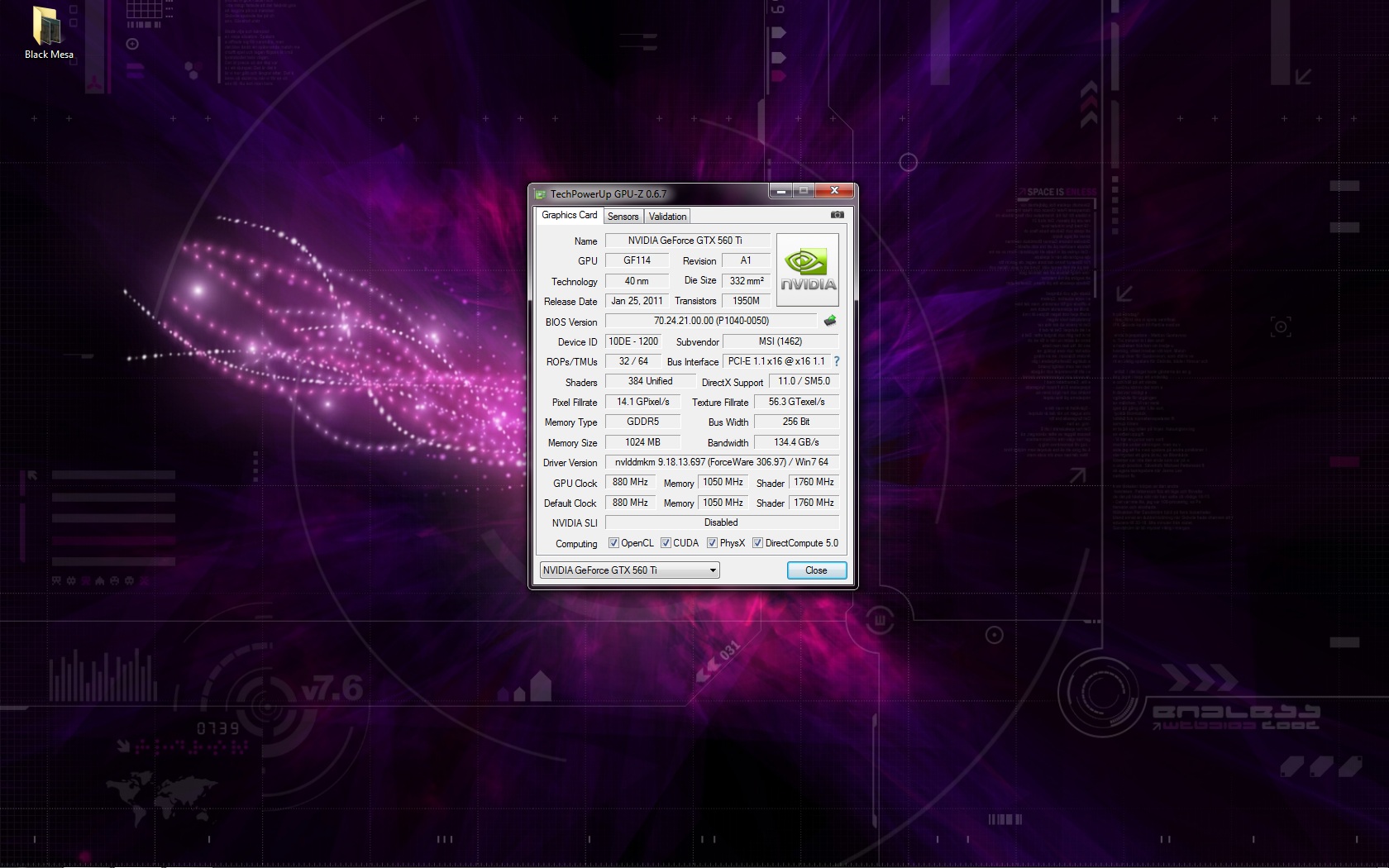

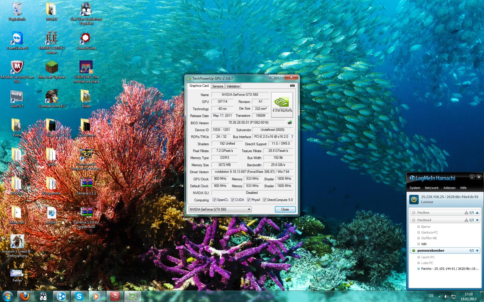

Installiere mal bitte GPUZ und setzte ein Screen shot hier rein.
Siehe Anhang.
Dann Treiber mehrfach neu usw. ist jedesmal sauber der alte entfernt worden?
Eventuell mal mit Driver Sweeper die Reste entfernen und einen Treiber neu und sauber installieren zb 306.97 der geht bei mir tip top.

also ich sag es mal so ich und mein bruder haben die selbe karte gekauft bei ihm geht alles er hat ja uch einen neuen PC ich hab ja meinen alten und wir haben auch beide die treiber CDs meine ist so schwarz ohne was drauf und bei ihm ist das von Point of view und ich hab den von meinen bruder den treiber installier aber bevor ich meinen treiber geholt habe must ich meinen PC neu machen wegen Virus und so deswegen kann ich mir nicht vorstellen das es an dem vorheriegen treiber (karte) liegt und ich habe die Version 306.97 aber mein bruder hat da nur den grafik treiber gelöscht und nicht den rest nur 1 sache ich könnte den rest auch löschen und die CD von meinem bruder einlegen aber ich glaube es klappt dann immer noch nicht hab es aber nicht ausprobiert
