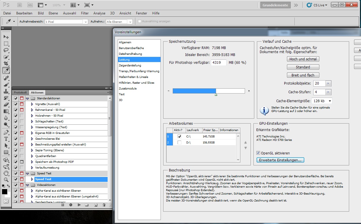

Also, Photoshop nutzt immer noch kein Cuda. Quackmoor hat ja sogar schon den Link von Adobe gepostet. Der Link von Nvidia stimmt natürlich schon auch, aber findet ihr auf der Seite irgendwo eine Aussage, das CUDA verwendet wird? NEIN!
Über den Photoshop gibts sogar ein ganz schönes Zitat direkt aus einem Adobe-Blog.
One thing I wanted to correct about Photoshop CS4: it is not using CUDA. Not sure how this rumour got out there, but it isn’t true.
Quelle
Beim Photoshop CS5 hat sich das nicht geändert, siehe Link weiter oben.
