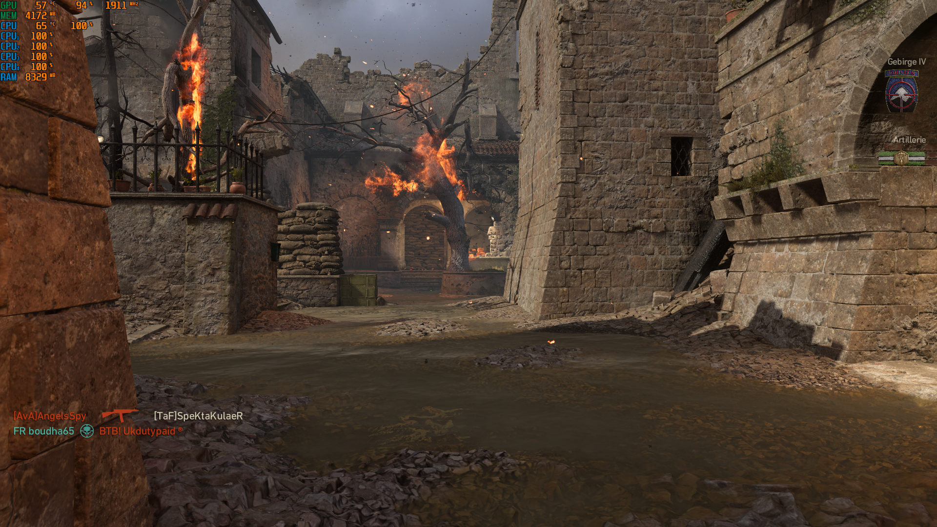

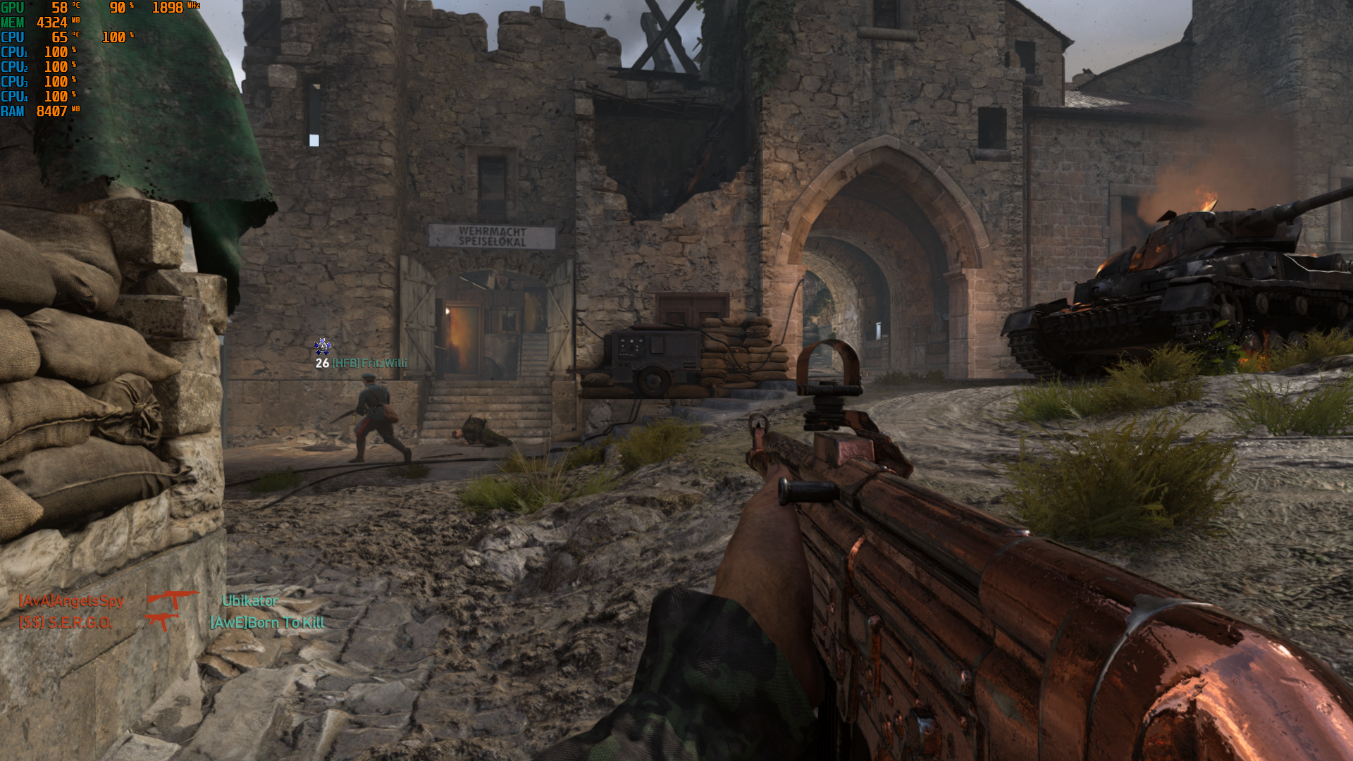

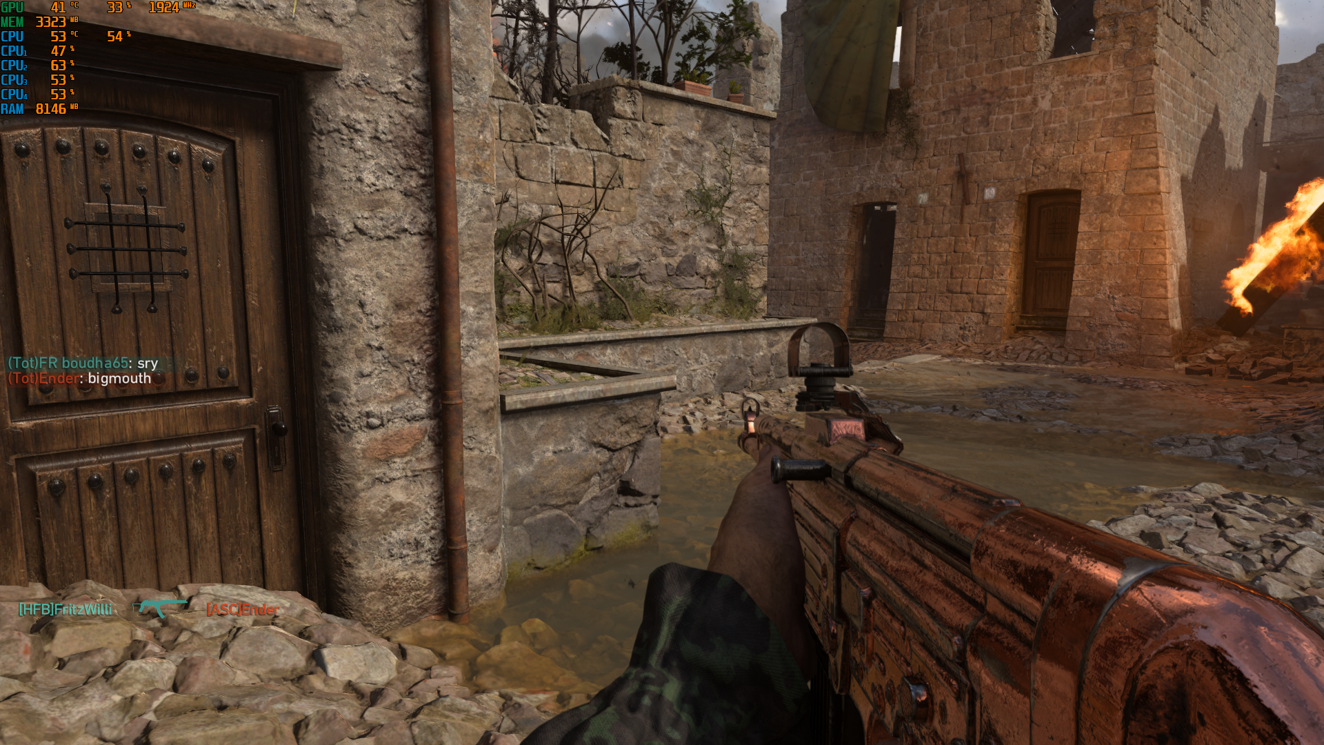

So ohne Vsync seht man ja GPU und CPU voll belastet und die FPS sind 130-190 je nach Map

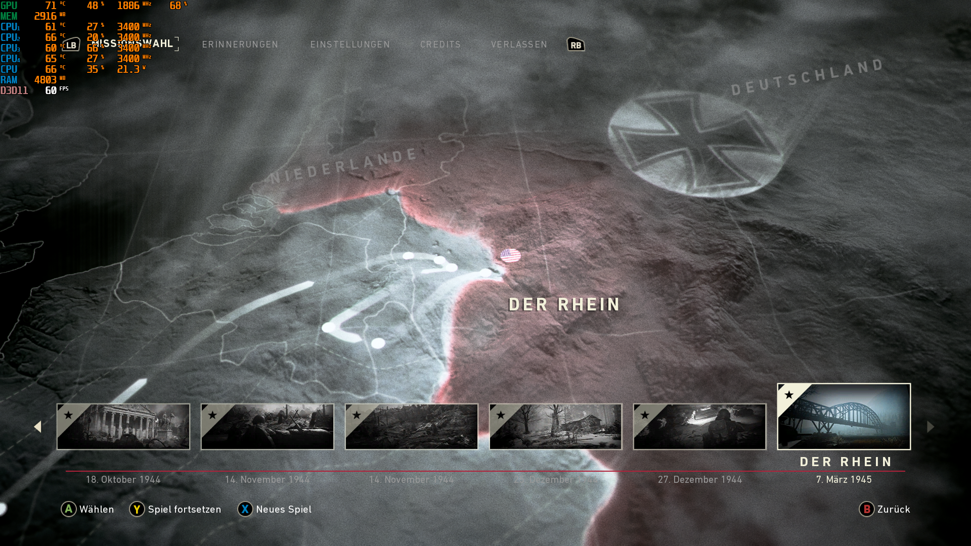

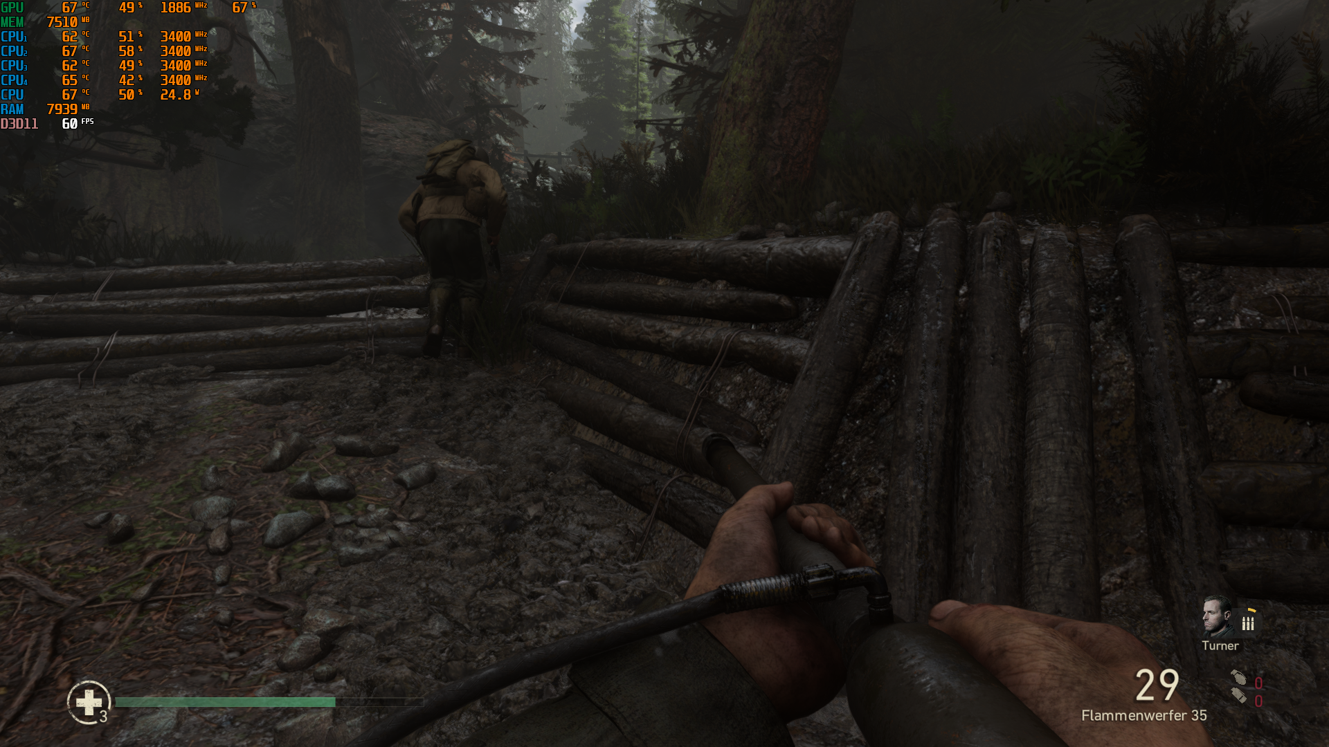

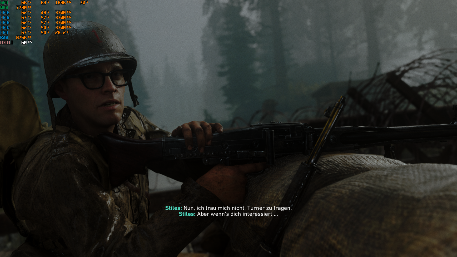

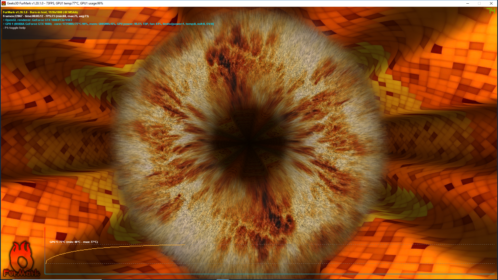

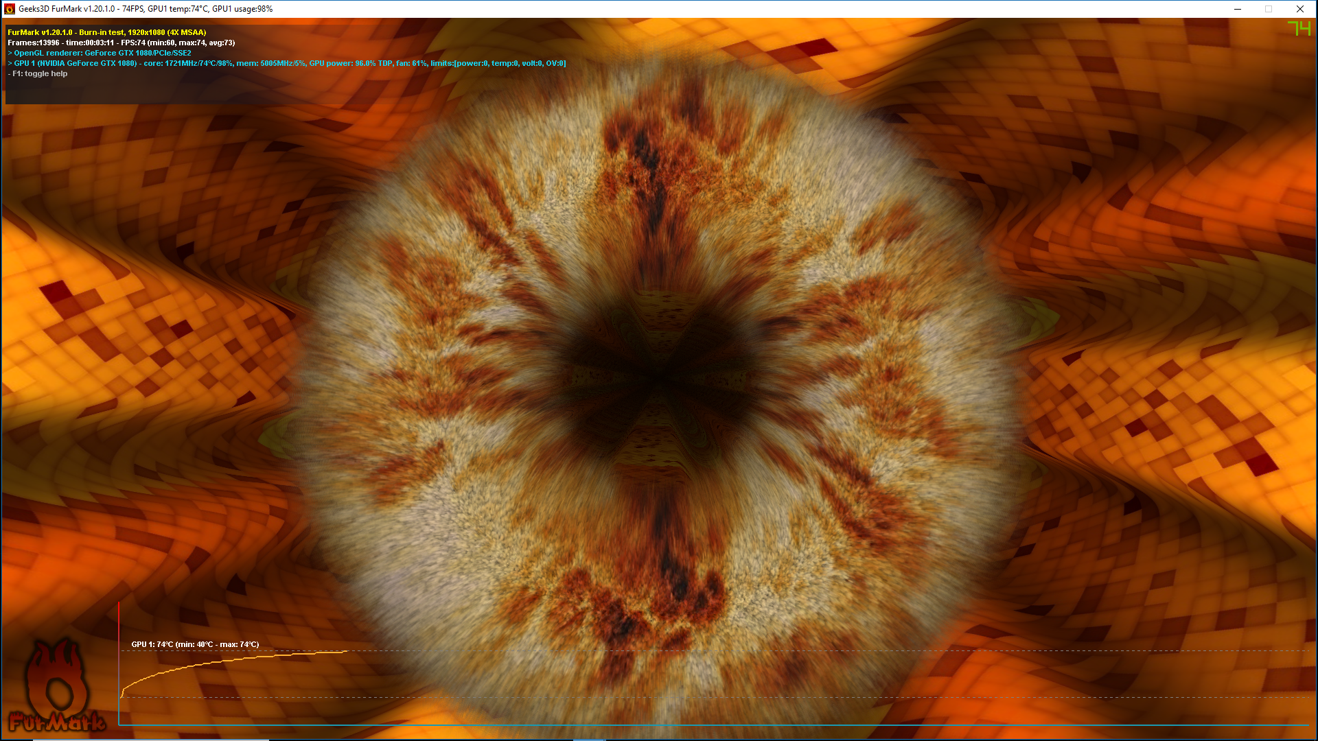

So die Bilder mit Furemark, FHD 4x Msaa und FPS bleiben konstant ohne drops oder sonst was.
Mach nachher dann noch den Test mit der Story ob da was passiert und eben ohne Vsync.
Kann man hier auch Videos hoch laden wäre ja noch einfacher dann denke ich mal

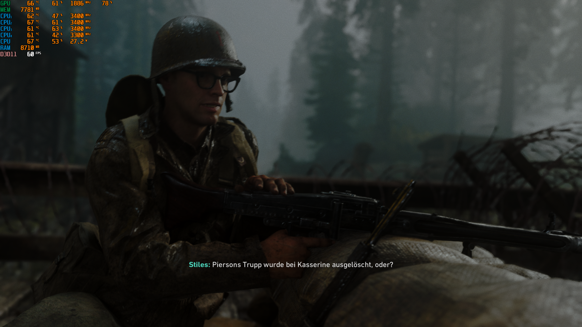

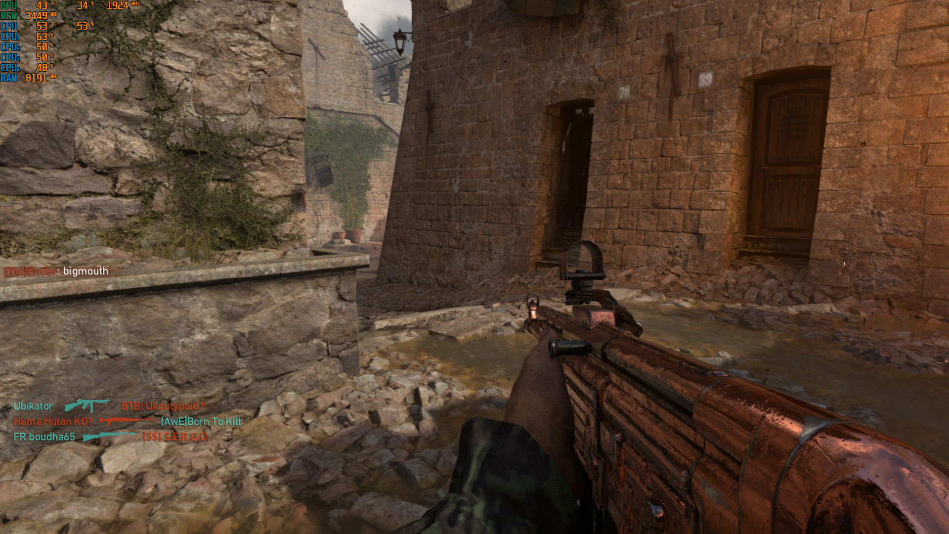

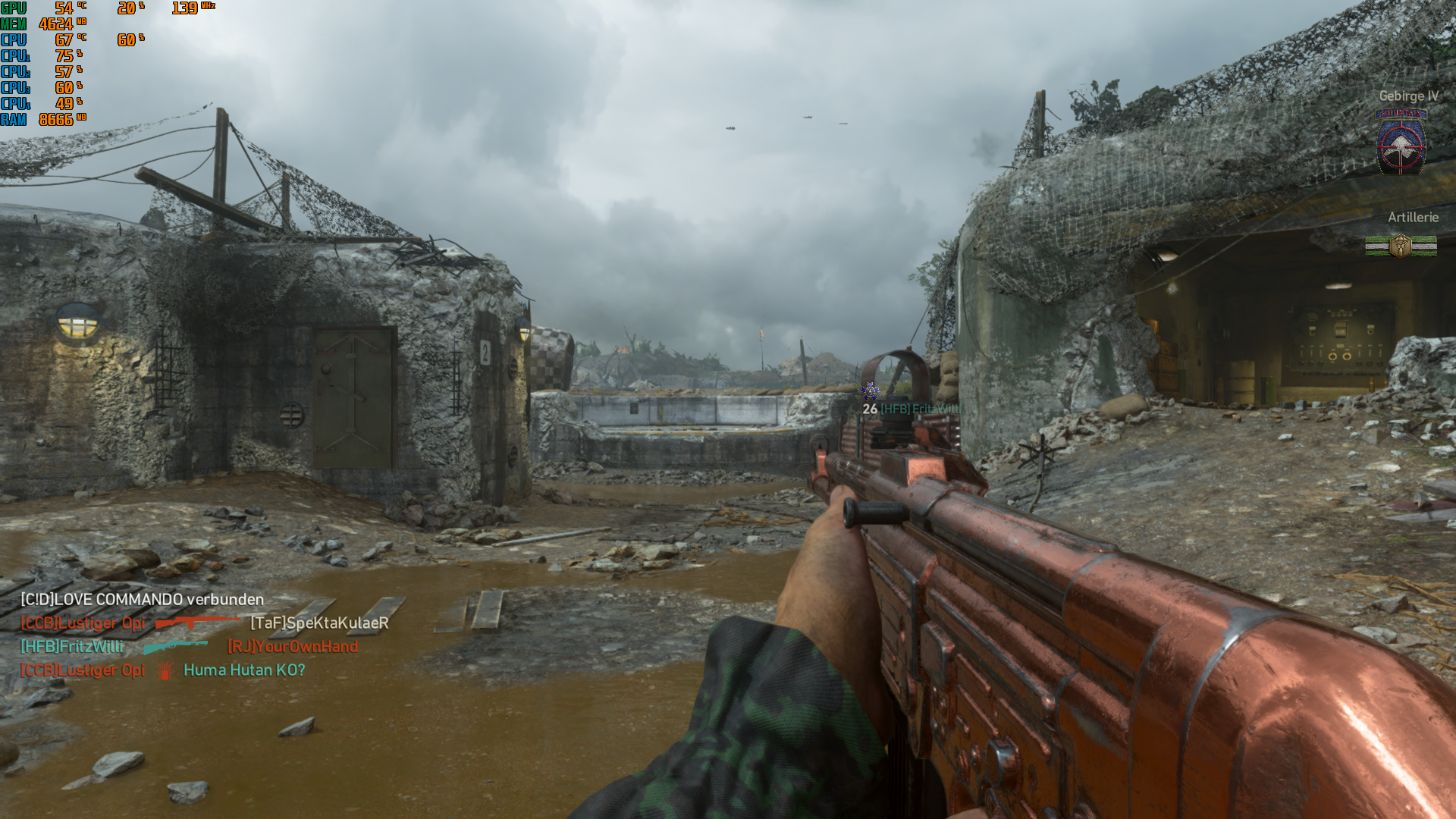

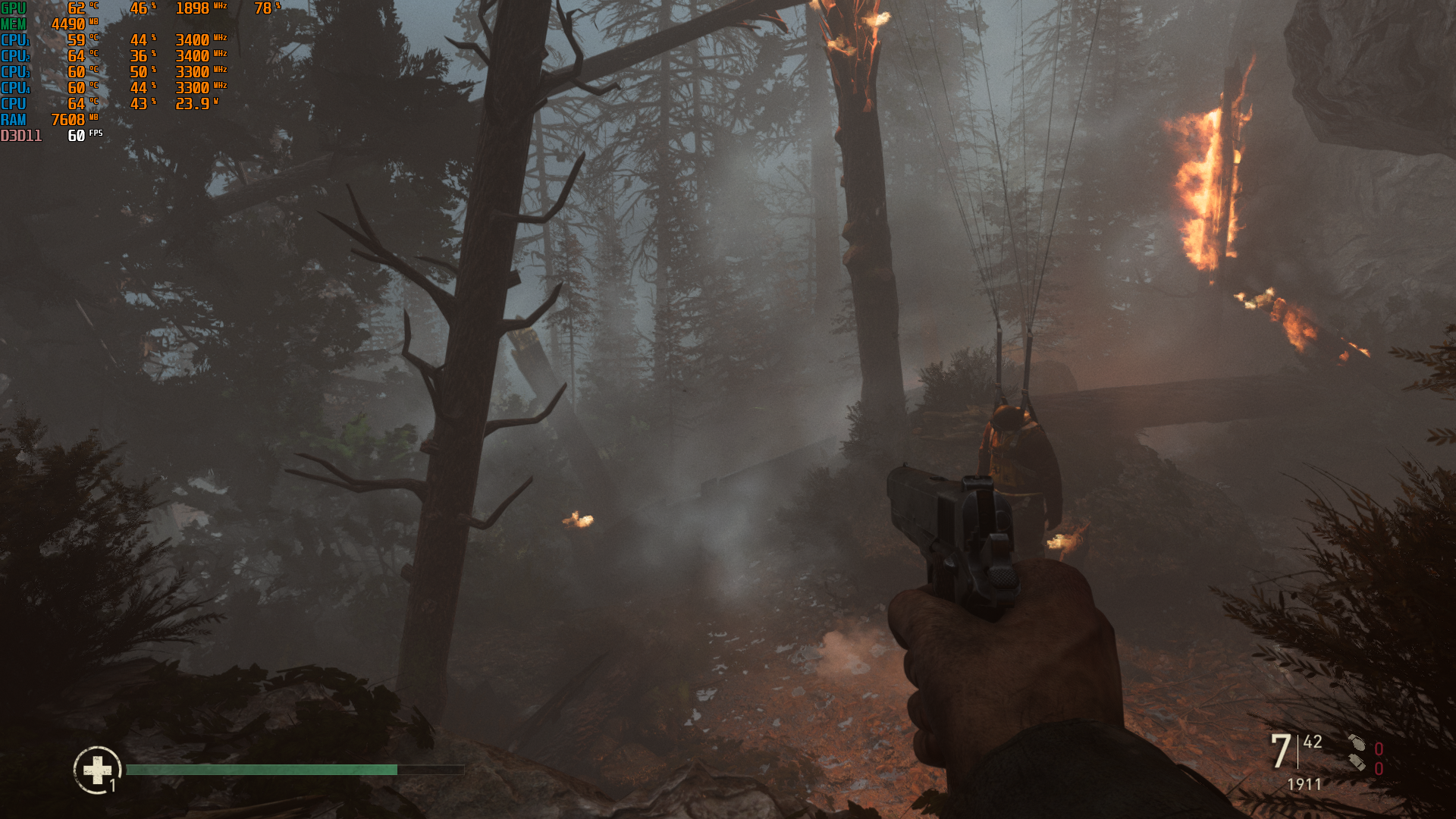

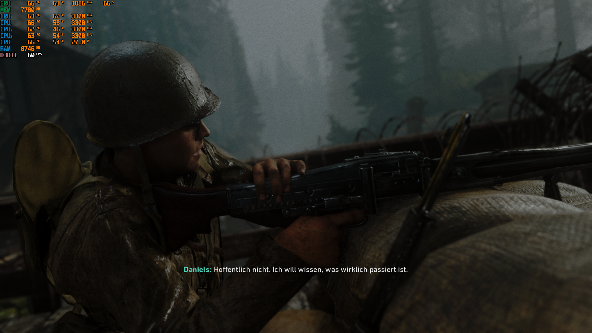

So habe mal eine Mission Story gemacht war einmal vor gekommen das er von 60 auf 55 FPS ging war kurzer Ruckler, ansonsten ohne Probleme gelaufen.
Habe auch davon Screenshots gemacht
