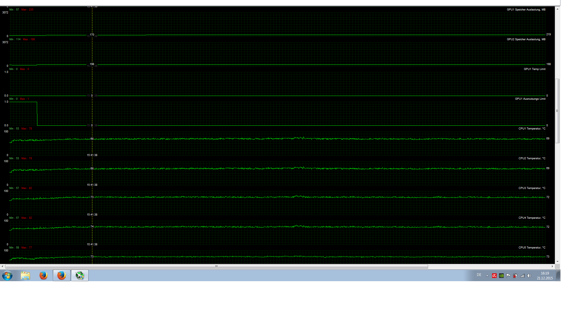

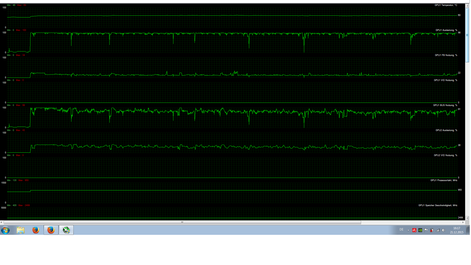

Habe während des spiels mal MSI Aferburner laufen lassen damit ihr ein Paar Infos habt..
Temperaturen sehen gut aus... was auffällt ist das die GPU-Auslastung kurz runterfällt und dann wieder paaar Minuten gut läuft... Das könnten diese Framesdrops sein ...
Die Frage ist warum passiert sowas...
Bin für jeden Tipp dankbar !!!

Also die GPU wird ja nur 60°C heiß laut Afterburner.
Ich weiß nicht wieviel Leistung LOL CPU-seitig im Multiplayer braucht, aber vielleicht läuft der 2 Kerner i7 schlicht ins Limit wenn viel los ist.
Würde die Drops in der GPU Auslastung erklären.
Ansonsten schau doch mal ob CPU/GPU auch ihren Takt halten indem du das ordentlich via OSD ingame anzeigst.

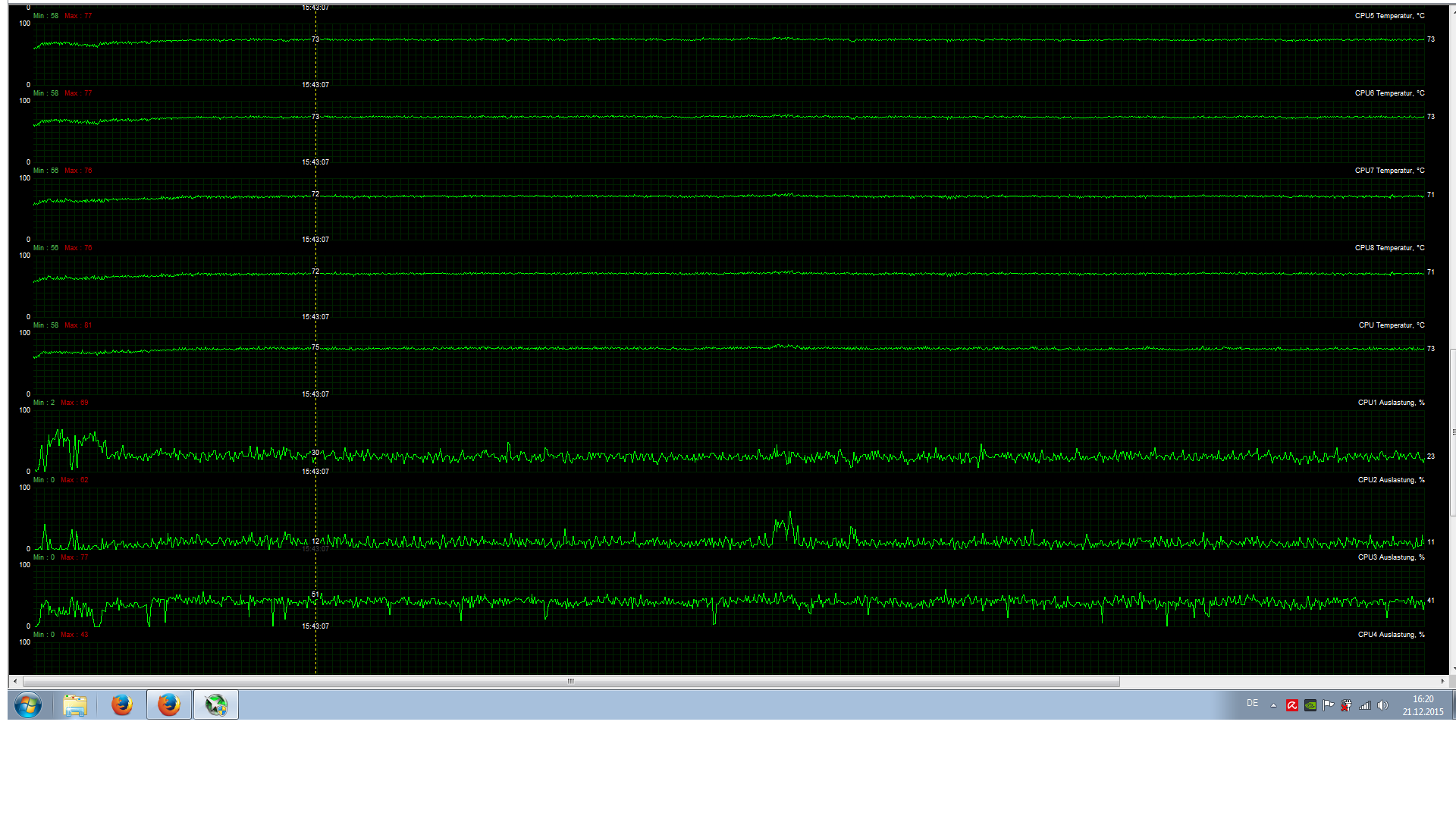

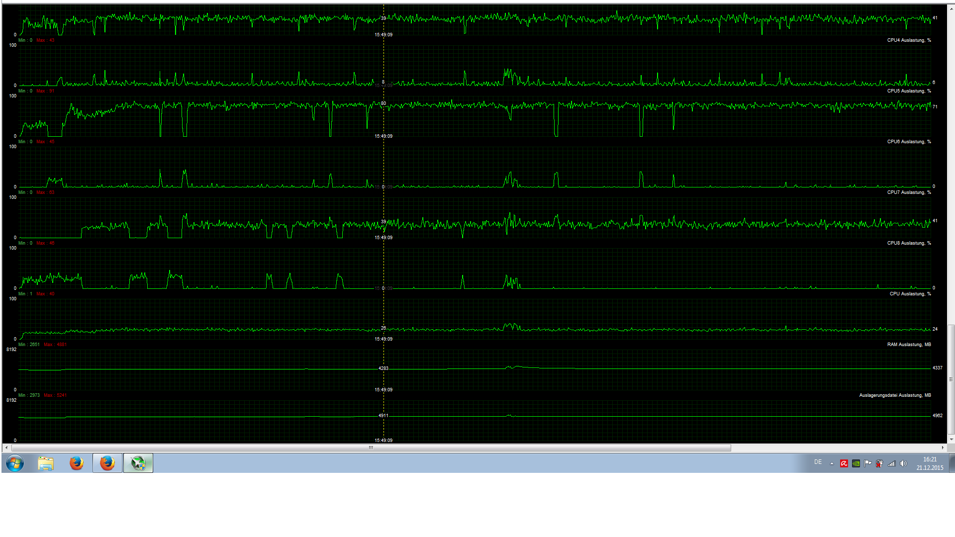

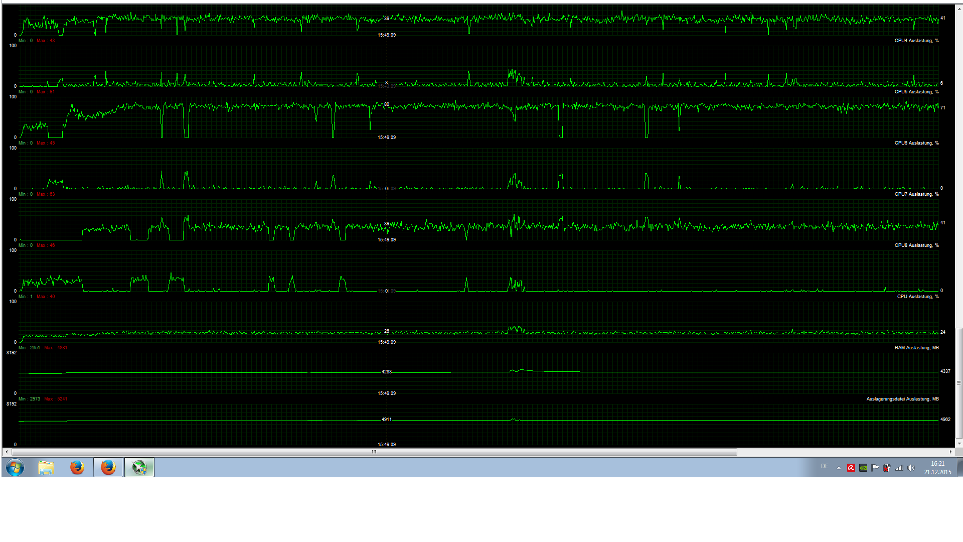

Ich gucke mir das gerade während des Spiels an mit Cpu und GPU Werten .. ich melde mich gleich nochmal
Sooo... also habe gerade die anderen Programme auch noch laufen .. komischerwiese hatte ich nun garkeine Probleme .. habe aber auch nur gegen bots gespielt.. vielleicht macht das ja ein unterschied...
also in diesem Spiel war die maximale cpu auslastung bei 90 % also nie ganz überfordert temperaturen waren alle ok !

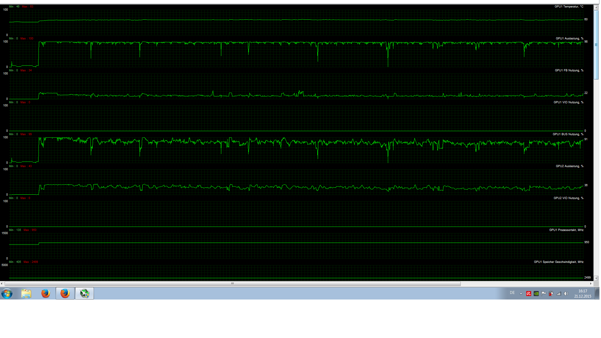

leider wieder die gleichen probleme komischerwiese läuft nun die grafik nur auf 40 % auslastung und springt dann auf 0 ...

Auf die CPU Auslastung brauchst du nicht achten, die ist aussagelos. Du kannst auch bei 30% Load im Limit hängen. Entscheidend hierfür ist eig. nur die GPU Auslastung.
Liegt die nicht >95% limitiert etwas anderes als die Grafikkarte. Also hängst du entweder im CPU Limit, Vsync ist an oder eine thermische Limitierung etc. liegt vor.
Hast du mal die Taktraten via OSD geprüft ?
mfg
Ja habe auch ingame mal drübergeschaut ... also die gpu auslastung ist auf jedenfall unter den 95 %...
Was könnte ich dann tun gegen das cpu limit bzw thermische limitierung...
