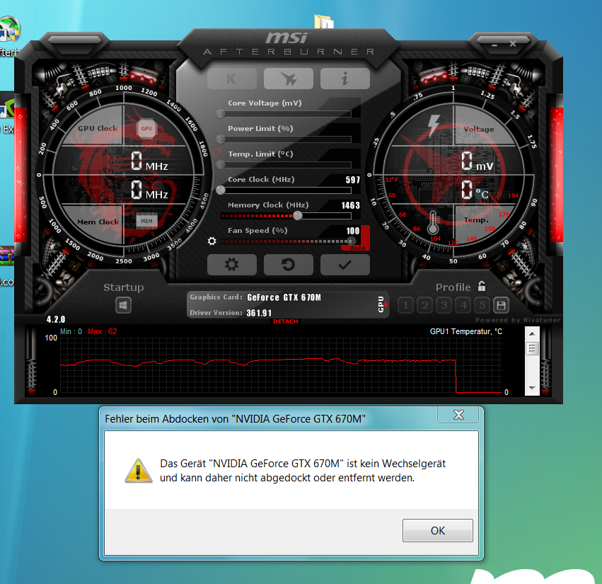

Also ich zocke CS:GO (GPU geht hoch bis 62 grad). Irgendwann kehre ich zum Desktop zurück weil ich die Fehlermeldung mit dem abdocken erhalte (http://fs5.directupload.net/images/160220/pocuma8x.png) und gleichzeitig eine Fehlermeldung unten rechts bei der uhr: "Der Anzeigetreiber "NVIDIA Windows Kernel Mode Driver, Version 361.91 regiert nicht mehr und wurde wiederhergestellt". Dabei fängt der Lüfter wie verrückt an zu drehen.. Das Spiel läuft noch weiter (CS:GO) kann aber nicht mehr mit ALT+TAB rein. Wenn ich versuche Neuzustarten bleibt er bei "Herunterfahren" stehen und fährt nicht runter. Wenn ich nicht versuche neuzustarten kommt irgendwann mal ein Blue Screen (DRIVER_POWER_STATE_FAILURE)....

Core Clock ist bei Standart auf 620 MHZ (habe noch nie etwas übertaktet, nur hier zum probieren auf 597MHZ runtergetaktet)
