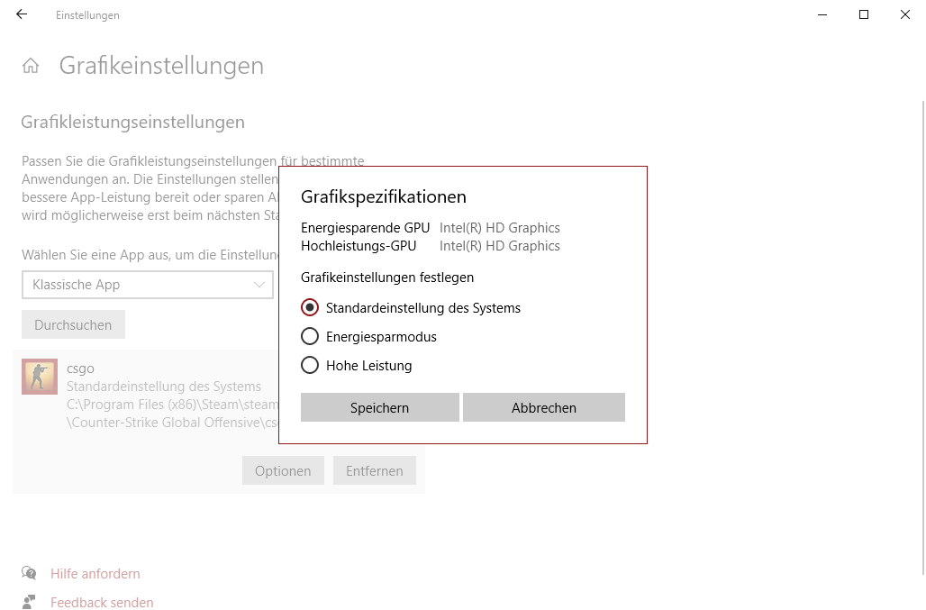

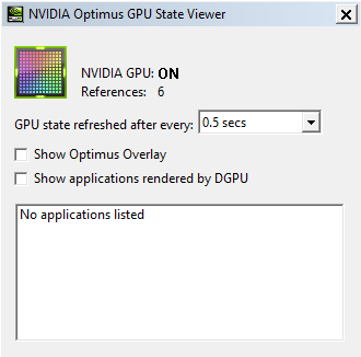

Ich bin mir sicher, dass die Nvidia GPU funktioniert, weil komischerweise einer meiner Steam Games diese Grafikkarte benutzt. Dies bestätigen auch die Nvidia Optimus Tools. Was mich auch gewundert war, dass man auch unter Grafikeinstellungen bei den Windowseinstellungen Programme zuweisen kann. Doch dort steht, dass sowohl die Energiesparende GPU und die Hochleistungs-GPU die Intel HD Graphics sind.
