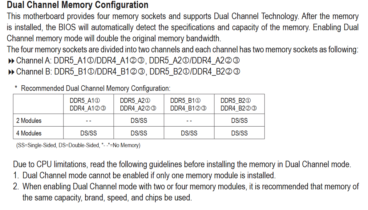

Du muss den RAM in die richtigen Slots stecken und nicht wild probieren. Dein HAndbuch sagt:
A2/B2 bei zwei Modulen.
@Skysurfa ich habe es in den richtigen slots umd habe auch alle anderen möglichkeiten probiert ich habe auch andere ram ausprobiert ohne erfolg
@Restart001 Ich versuche es nochmal aber leider hatte das schon kein erfolg
