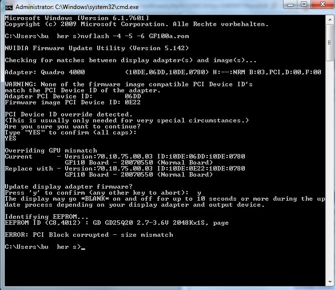

Hi Leute,
ich bins nochmal, wollte einen Test machen zwischen Quadro 4000 und das ganze nochmals als umgeflashte GTX465.
Leider lässt sich das mit Nibitor abgeänderte Bios nicht flashen (siehe screenshot) hat hier jemand eine Idee? Hab das originalbios in Nibitor geladen und nur die Device ID geändert.
edit: selbst wenn ich mit GPUz das Bios speichere und dann ohne es zu ändern versuche es zu flashen kommt der selbe Fehler.
edit2: ok jetzt geht's, hab das Bios jetzt mal mit NVflash abgespeichert statt mit GPUz und siehe da es lässt sich in veränderter Form flashen
