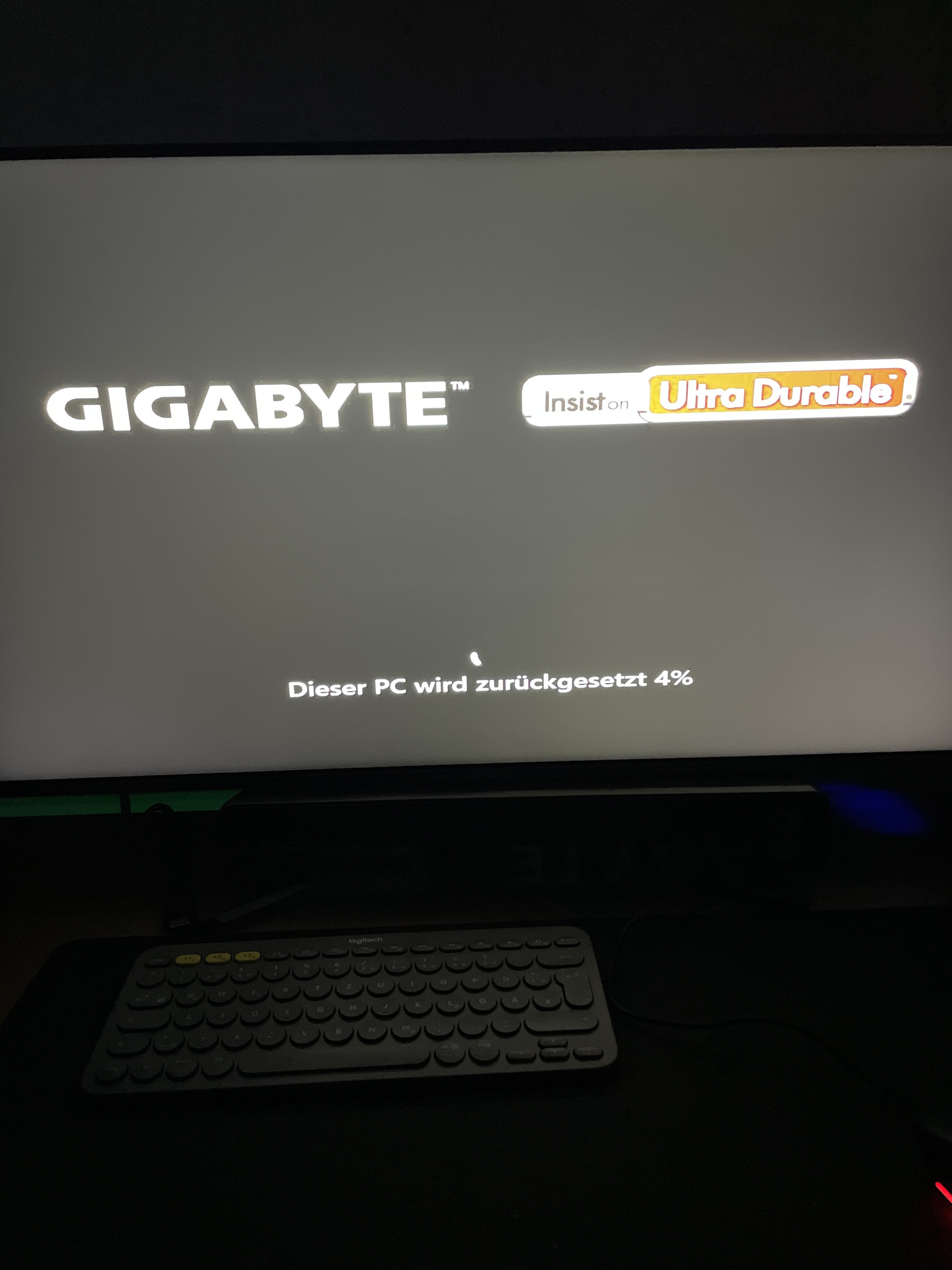

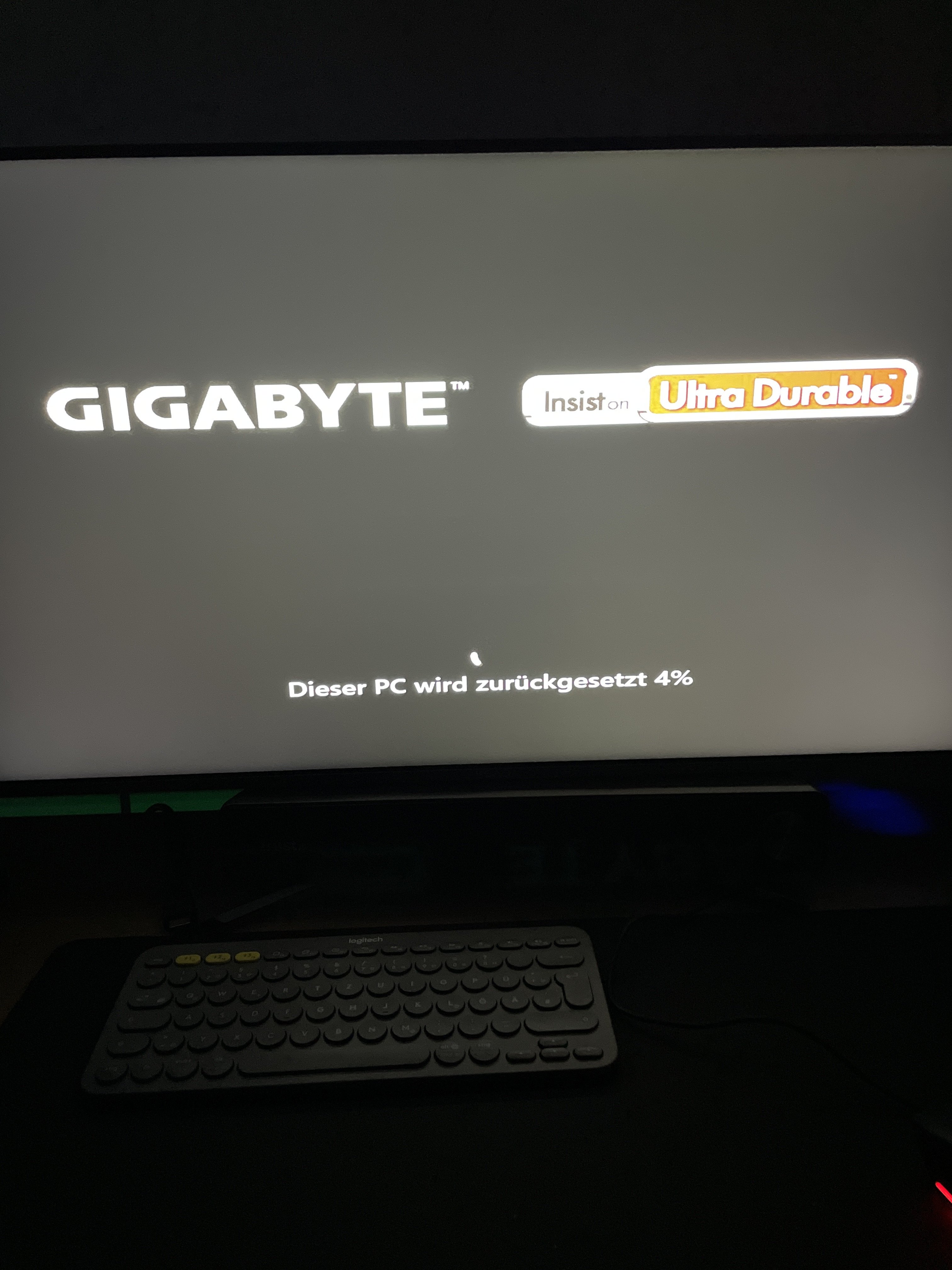

zack.. läuft er wieder.. jetzt wenn ich in ein Spiel gehen würde, würde sich die GPU wieder verabschieden

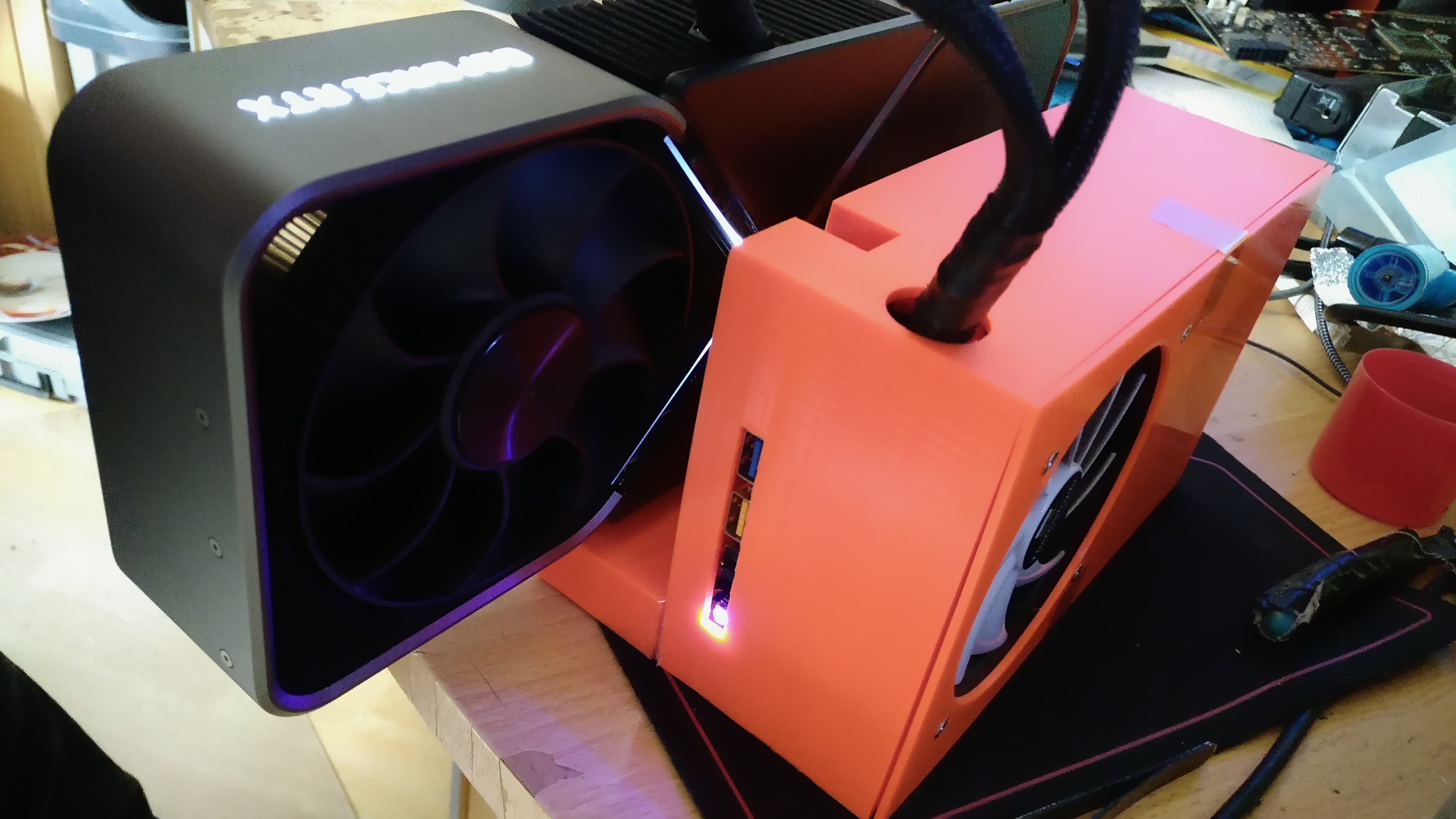

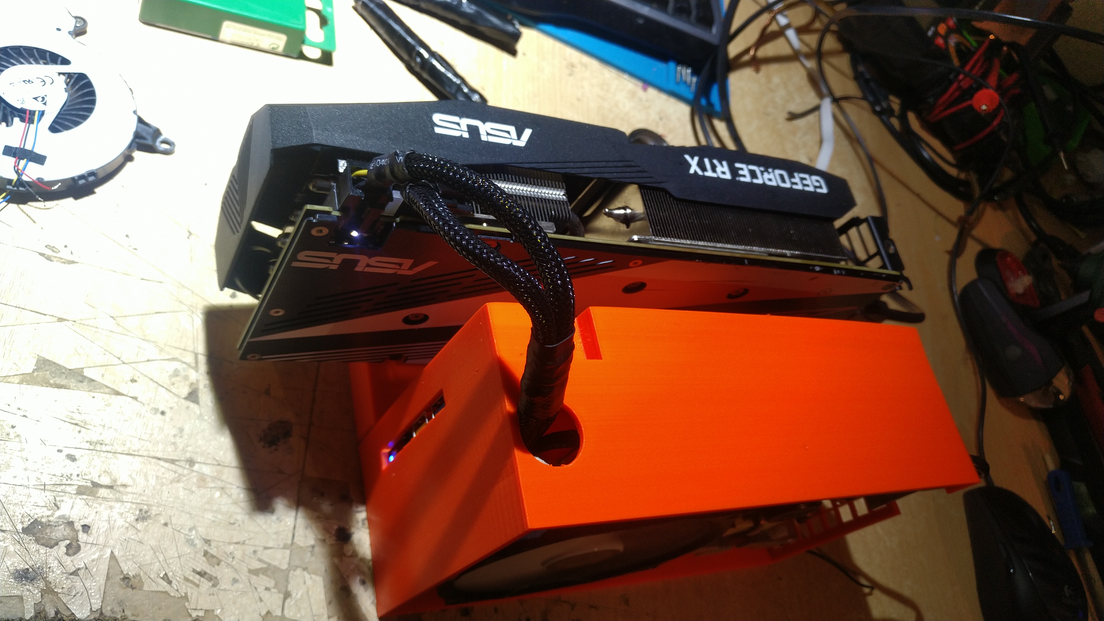

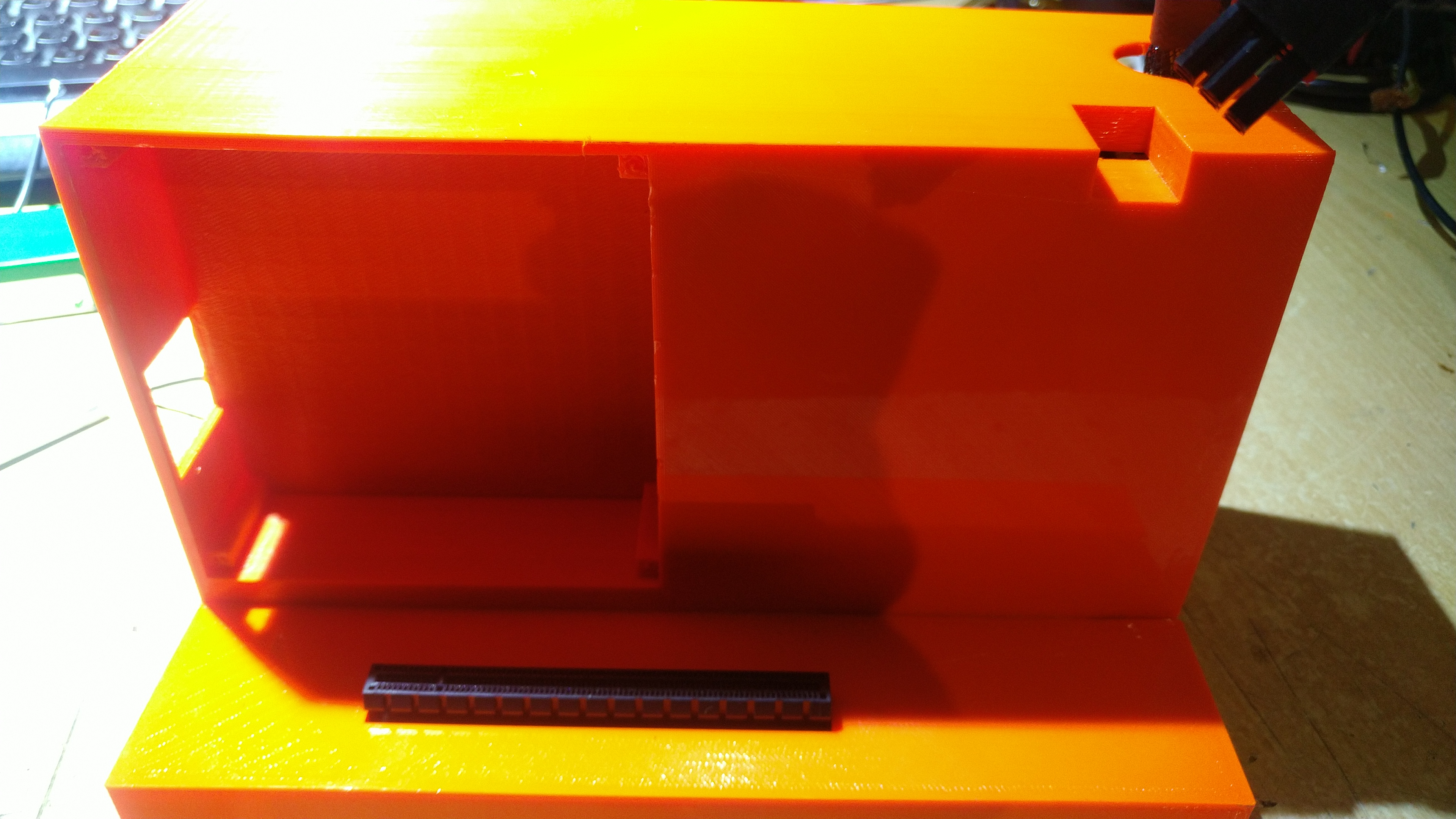

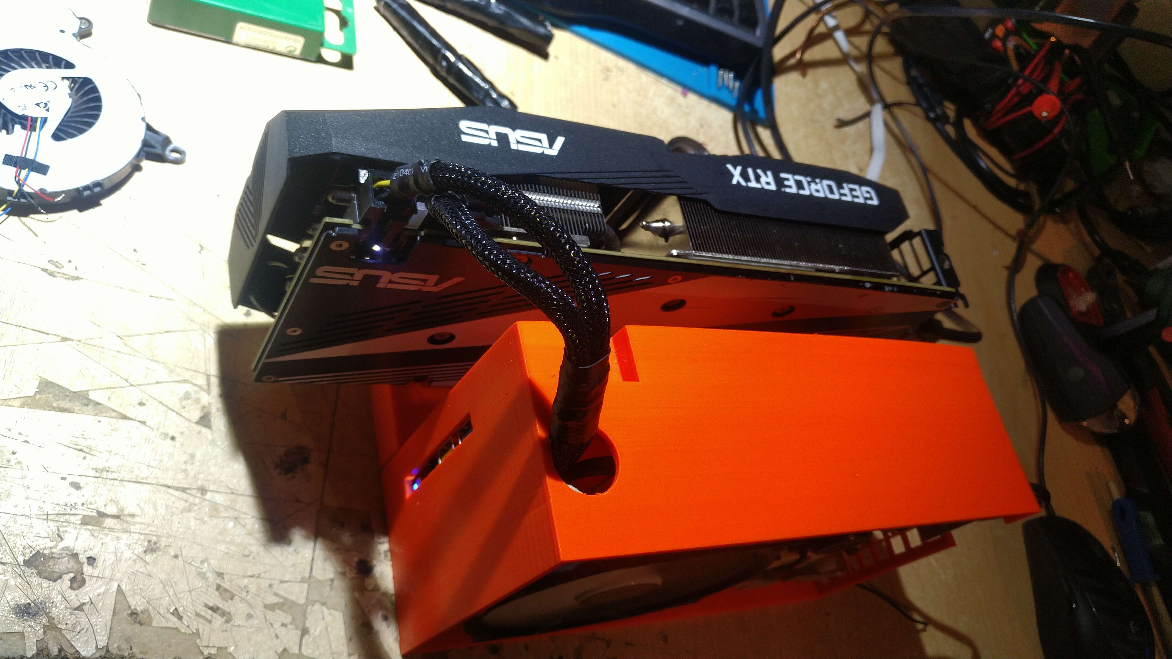

bis Pascal Generation ist der INA3221 der für die Eingangs-Spannungsüberwachung verantwortlich ist sowie einige SOT 23/223 als Logik Schaltung die den Sense Pin des jeweiligen Strom steckers prüfen ob der auch schön auf Masse gezogen wird. Nach Pascal generation kommen ein paar schlauere MPS oder NCP4 irgendwas chips zum Einsatz die mehr überwachen können.

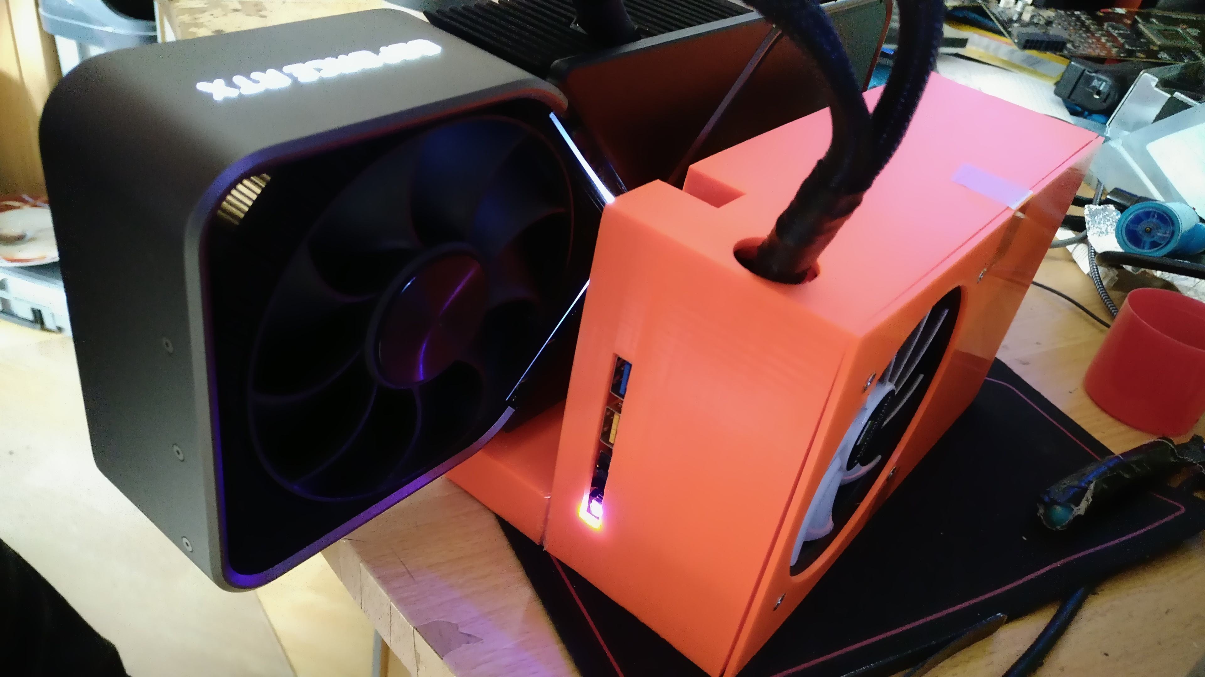

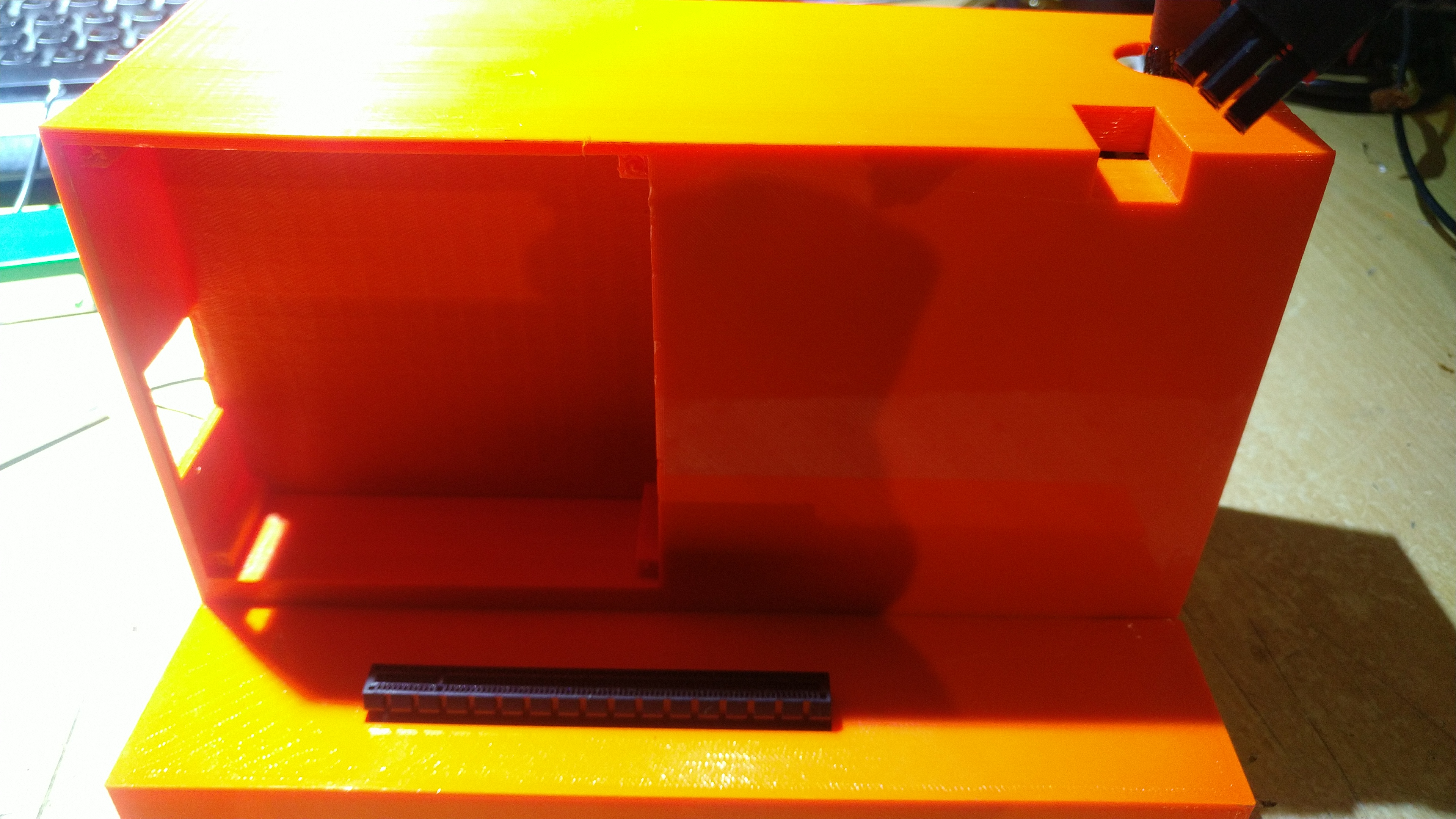

Und ja, in meinem Testrechner habe ich schon einige male Karten im laufenden Betrieb aus dem Slot gezogen (ausersehen ^^) oder auch mal die Stromstecker gezogen oder angesteckt.
auch bekommen die Grakas da um die 13V statt 12V weil ich die Spannung des kleinen 450W SFX netzteil von FSP etwas anheben musste damit der NUC mit seinem i5-8259u CPU da stabil läuft, dass wenn mal sowas wie eine RTX3090 drauf sitzt der vdrop nicht zu groß wird...weil der NUC schaltet ab wenn die spannung unter 11,5V sinkt...
Grafikkarten sind nicht so empfindlich wie so manch einer denkt ;-)
