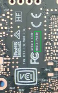

2 Phasen sind für den Speicher, blieben 8 für die GPU übrig. Nur dass es dafür gar keine PWM Controller gibt. Dann wären es vier Phasen, aber gedoppelt (8 Regelkreise) oder 6 echte Phasen und zwei blieben unbelegt. Davon könnte wieder die unterste als Load-Balancer ausgelegt werden, so dass es dann immerhin 7 Regelkreise gibt, bei denen 5 aus dem 12V-Anschluss gespeist werden und eine sechste Phase, die aus 12V und Mainboard-Sockel versorgt wird. 10 Phasen sind Blödsinn und technisch gar nicht möglich.
Und nein, es ist KEINE Quadro-Karte. :D
Reaktionen: Chismon
Nun sind zwei Bilder im Internet aufgetaucht, die das PCB der GeForce GTX 1180 oder der GeForce GTX 1170 zeigen sollen
Man sieht an zwei Stellen auf dem PCB "IG180" (unten Mitte) und "PC180" (oben rechts, neben dem FC Logo). Vermutlich handelt es sich daher um das PCB der GTX 1180 .

Das PCB ergibt irgendwie keinen richtigen Sinn... der Chip sieht mehr nach 104er aus, die Stromversorgung aber ganz klar nach 100/102; Der Speicher wiederum ist wieder Mittelklasse, sprich 104, aber die Stromanschlüsse wiederum BigChip...
Ich kann mir auch vorstellen dass es von den GTs keine Quadros oder Teslas geben wird, am PCB ist hinten der typische Stromanschluss ja gar nicht vorgesehen, bisher waren ja wenigstens Lötpunkte vorhanden, aber bei dem PCB deutet nichts darauf hin. Ich bin mal gespannt was das am Ende wird...
Edit: Vielleicht ein BigChip mit kastriertem SI? Mit 18gbs bei GDDR6 wären trotz 256bit SI noch 576GB/s drin. Das wären 100 mehr als die Titan.

Das für 180W? Die 1080 hat ja auch nur 5 Phasen. Eine neue GPU, die effizienter sein sollte, mit mehr Phasen zu bauen lohnt kaum. Oder wird es doch mehr? Aber ja, dass sie nicht alle Phasen belegen ist klar.
Nur warum sie das Design der 780ti/980ti mit den Speicherphasen zwischen VCore wiederbeleben kann wohl keiner sagen. Und vorne an den Anschlüssen sitzen auch noch mal 2 Phasen, die für alles außer Speicher zu groß sein dürften.
Das ist das Problem. Wir haben hier das PCB und eins von einem Partner. Partner Karte so wie immer keinerlei Fragen. Aber die Referenz lässt so viele Lücken. Wir können natürlich nur Testen was wie angebunden ist aber da stellt sich natürlich die Frage was am Ende wirklich bestückt wird. Kann genauso gut eine 1x8Pin mit 4 Phasen (achtung Übertreibung) werden und die Hälfte bleibt unbestückt. Aber wenn man sich z.b. Kühler Skizzen ansieht macht es keinen sinn wenn etwas frei bleiben sollte. Da allerdings nicht klar ist welche Karte am ende wirklich drunter steckt macht es die Arbeit sehr schwer...
Ich meine auf dem Bild auch "Model , PG180" gelesen zu haben.
Kann das sein, dass es also für eine GTX 1180 ist ?
Oder ist es reiner Zufall, mit der Zahl 180 ?
Aber selbst wenn ?
Was kann man denn wirklich konkret aus den Bildern ablesen ?
