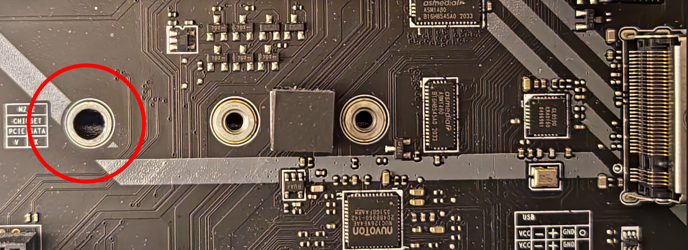

Hallo Leute,
ich musste gerade leider kurzzeitig meine NVMe SSD raus nehmen, als ich sie wieder einbauen wollte musste ich leider feststellen, dass der Abstandhalter nicht mehr hält. Bei genauer Betrachtung war der kleine Metallring, in den man die Abstandhalterung einschrauben kann, noch an der Schraube... Jetzt habe ich natürlich keine Ahnung, wie ich das wieder fixen kann... Kann mir hier jemand sagen was ich am besten machen kann?
Danke & Gruß
jd

welches Mainboard? Ist da ein Kühlkörper vom Mainboard drüber? Wenn ja drückt der die SSD runter, dann passiert nichts. Wenn nein festlöten.
yepp oder kleben
Reaktionen: DoPla87 und SpartanerTom
Ganz ehrlich, würde einfach mal in den Baumarkt und gucken, was da so an Schrauben/Muttern gibt. Das muss ja nicht bombenfest halten. Eine kurze M3 Schraube mit Mutter dürfte doch durchs Loch passen, vielleicht 1-2 Muttern als Abstandshalter und eine weitere Mutter um die SSD dann leicht von Hand anzuziehen. Wäre zumindest mein erster Gedanke, gut möglich dass ich da etwas fundamentales übersehe.

Ist ein MAG B550 TOMAHAWK und hat noch einen Kühlkörper, aber reicht die vordere Schraube, oder kann da etwas passieren?

Sofern der Rechner nicht auf einer Rüttelplatte steht oder andauernd transportiert wird sollte im normalen Betrieb die Fixierung durch den Kühlkörper locker (ha! nicht das beste Adjektiv in dem Zusammenhang) ausreichen.

Andersrum. Schraubenkopf hinten. Vorne 1-2 Muttern als Abstandshalter (dann fällt auch nix durch). Eine weitere für die SSD.

Was immer gut läuft und nicht leitet: Nagellack!
Also Abstandshalter mit Metallring vorsichtig einsetzen und mit Nagellack fixieren, dann Cooler drauf und Festschrauben, sollte reichen.

Dann werde ich mal den Nagellack der Frau suchen gehen und es damit versuchen
Hast' kein Sekundenkleber oder irgend ein Epoxy-Kleber?
Den Ring einfach wieder einkleben....

Danke für eure Hilfe, der Abstandshalter hält wieder :schluck:
Reaktionen: Skudrinka
Bitte kein Nagellack. Das kann man höchstens temporär als Leiterbahn Schutzlack nehmen und Nagellack ist auch hier nicht hoch temperaturbeständig, nicht aber als Klebstoff für belastete Verbindungen. So bald zu dicke Wärmeleitpads auf den Kühler drücken, wird sich die Hülse wieder raus drücken.
Das ist nur zur Fixierung gedacht und dafür ist Nagellack ok, wenn alles in Position ist, wird der Rest vom verschraubten Kühlkörper fixiert.
