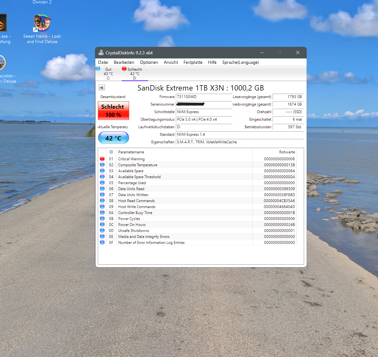

Guten Abend Foristi.
Ich habe ein Problem mit einer Nvme, Sandisk Extrem 1TB.
Diese ist plötzlich schreibgeschützt und ich habe keine Ahnung wieso.
Der Schreibschutz läßt sich auch nicht aufheben, hab es mit diskpart versucht.
Formatieren geht auch nicht.
DiskInfo Screenshot macht wenig Hoffnung.
Hat jemand noch eine Idee?
Grüße
Daten sichern und neue kaufen und dann Daten da drauf spielen. Nur lesen Modus heißt meistens Flash Chips oder Controller Matsch deswegen nur noch auslesen kein schreiben mehr möglich.
Ich hab es befürchtet...

Würde ich auf jeden Fall reklamieren, so frisch wie die ist. Nicht mal zweimal die Kapazität beschrieben.
Außer dem Flag für den Schreibschutz bei Critical Warning deutet auch nichts auf irgend ein Problem hin. Mehr als genug Spare Blocks vorhanden, keine Error Log Entries und auch keine Medienfehler. Schon recht seltsam.
