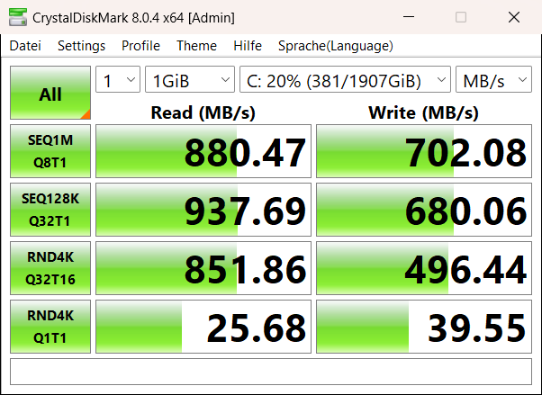

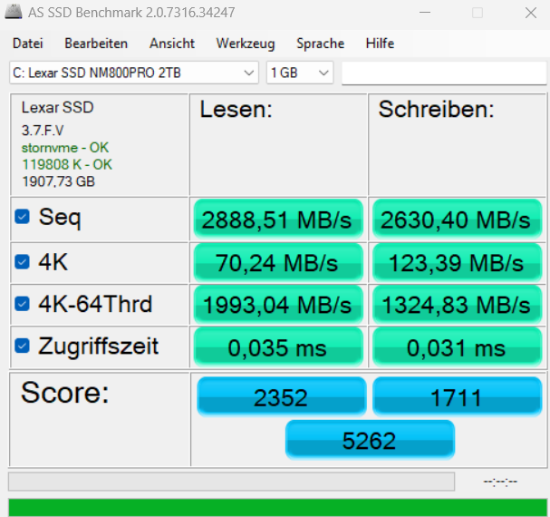

Die Lexar SSD soll Schreib und Lese Geschwindigkeiten von bis zu 6500/7500 MB/s erreichen können. Auf dem PCIe 4.0 Slot erreicht sie schwankende Werte (siehe Bilder) Auf dem PCIe Slot 3.0 allerdings erreicht sie Schreib und Lesegeschwindigkeiten von 2800/2800 MB/s. Einen Einbau Fehler habe ich mehrfach überprüft und kann ich ausschließen. Die Karte sitzt fest und mittig im Slot und die Schraube wurde nicht zu fest angezogen.

CristalDiskMark Settings>NVMe SSD und noch mal testen

Gilt das auch für AS SSD? Dort waren die Werte ähnlich.

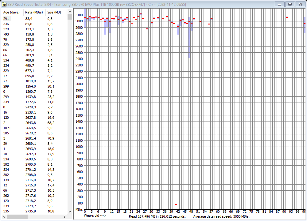

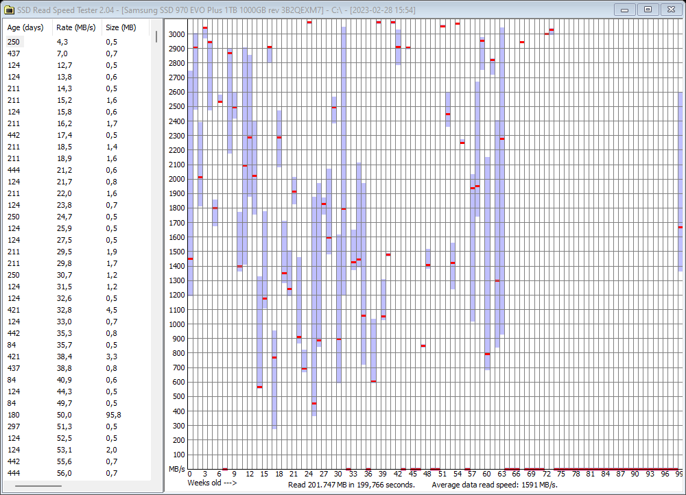

AS SSD mal als vergleich meine 970evo Plus 1TB
Irgend wie hat Samsung wieder Probleme mit älteren Dateien
heute
nach refresh 12.11.22

Zwei Tests mit der gleichen Software wären auf jeden Fall hilfreich, aktuell hast Du ja einen mit ASSD und einen mit CrytalDiskMark gemacht. bzw. deren Screenshots hier gepostet.

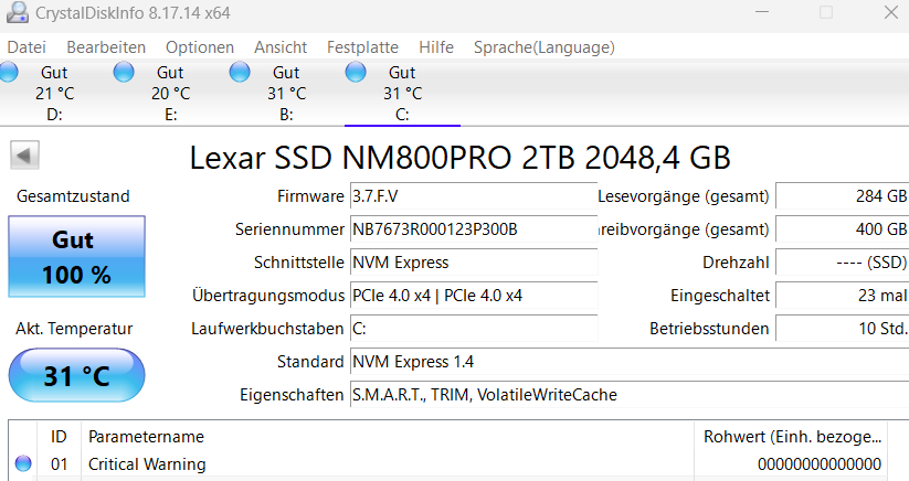

Die Smartwerte zeigen gerademal 10h Betrieb an und das Gerät ist als Laufwerk C:\ eingebunden. Ich würde auf eine nagelneue Windowsinstallation tippen, bei der Windows im Hintergrund noch fröhlich Dinge abarbeitet und entsprechend R/W-Zugriffe verursacht, die entsprechend die Benachmarwerte versauen.

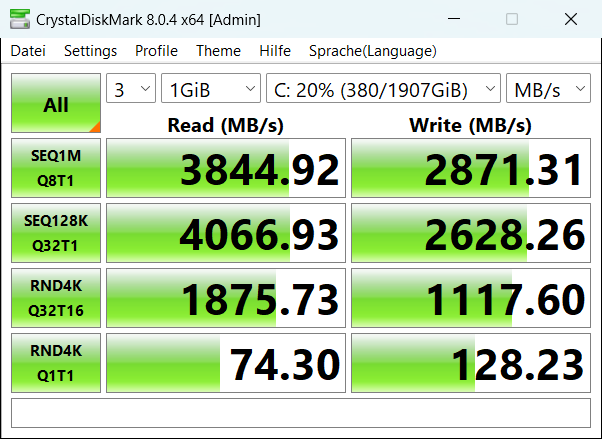

Ok hier sind die neuen Ergebnisse: Schon um einiges besser. Aber noch weit von der angegebenen Schreibleistung entfernt:
Und das sind die Werte ca. 10 Minuten später. Sie sind schlechter geworden. Vielleicht liegt es wirklich daran, dass es die Windows SSD ist?!

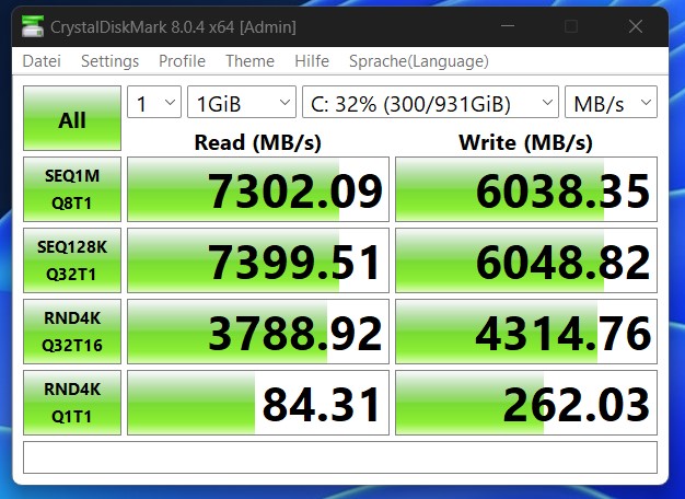

Meine Kingston hat ähnliche Sollwerte. Normal müßte es bei dir so aussehen.

Macht keinen Unterschied, was auf der SSD ist. Ich habe 3 davon drin und alle etwa gleich schnell.
Die beiden anderen sind etwas (minimal) geringer, weil über Chip gesteuert.

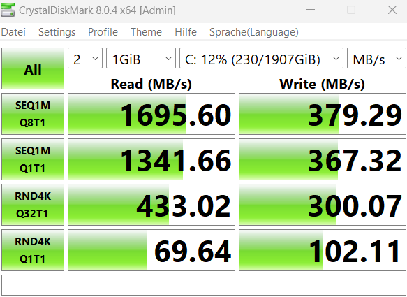

Ich habe jetzt nochmal die AMD Chipset Driver aktualisiert. Und jetzt habe ich noch schlechtere Werte:
Es fühlt sich auch sehr langsam an. UEFI ist aktuell und auf Standard Einstellungen. Gerätemanager sagt alles palletti.

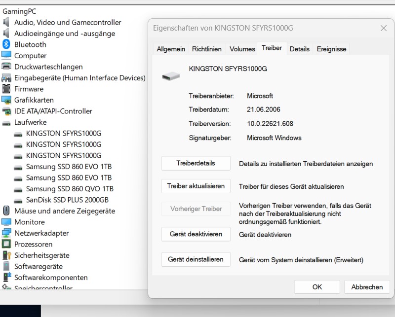

Meine 3 M2s laufen mit dem Standardtreiber von MS von 2006
Das Handbuch sagt:"Die unterstützte Spezifikation (M2 ob PCI4 oder PCI3) hängt vom installierten Prozessor ab." Vielleicht schafft der 3600er das nicht.
