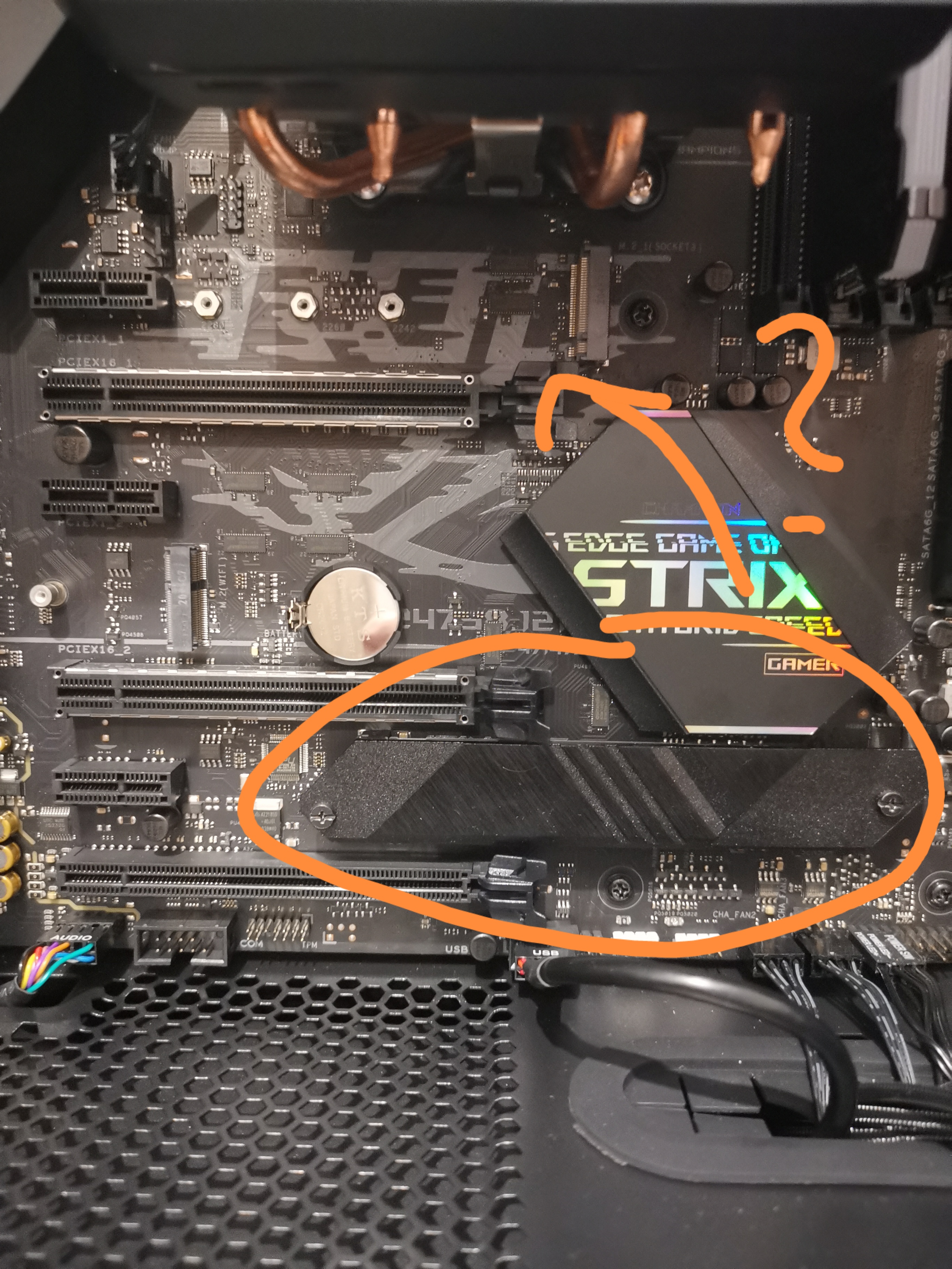

Hey,
Da meine Graka nur auf x8 Lans läuft (im Forum festgestellt) wurde mir darauf hingewiesen, wenn die Nvme SSD unter der Grafikkarte eingesteckt ist Leistung halbiert.. Jetzt die Frage sollte die SSD wie im Bild eingekreist verbaut werden (mit Hitzepad) oder unter der CPU mit dem Pfeil beschrieben?
Ich danke euch schonmals :)

Und welches Board und CPU hast du genau?
Verwendet wird ja ne M.2 PCIe NVMe SSD. Im Handbuch zum Board steht drin, welche Slots M.2 Slots diese unterstützen und wie was angebunden ist.
Wenn ne CPU verbaut ist, die genug LANs bereit stellt, kommt ne M.2 PCIe SSD immer mit an den M.2 Slot, der an der CPU angebunden ist, was da meist der obere an der CPU ist.
Nennst Du bitte Dein Board. Da oben ist drübergemalt - wenigstens ich kann es nicht identifizieren

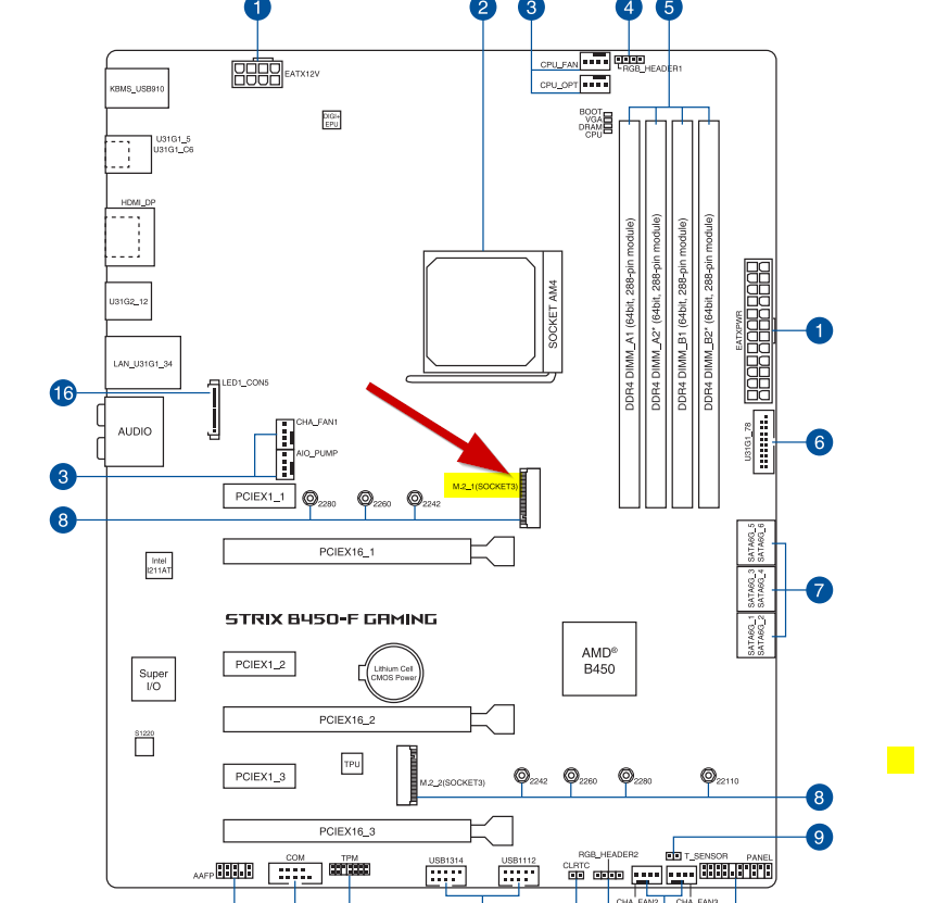

@marcel_661:
Strix B450-F Gaming II?
dann in M.2_1 wenn der erste x16-slot auf x16 bleiben soll.
edit: x8 statt x16 halbiert aber nicht die leistung der graka.
@Deathangel008 vielen dank. Dann müsste es laut Handbuch das obere Slot sein. Müsste ich mir hier keine Sorgen auf Überhitzung machen? Und es war ja ein etwas feuchteres Pad auf der NVME Ssd drauf vom 2.Slot ist das kein Problem? Sorry für die etwas dümmeren Fragen :)
