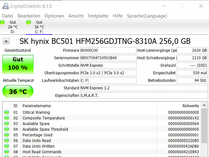

meine SSD (SK hynix BC 501 HFM256GDJTNG-8310A)
läuft aktuell nur im PCIe 1.0 Übertragungsmodus statt im unterstützten PCIe3.0 modus (beides auf 2 lanes)
und ich habe auch nach längerer Recherche nicht herausgefunden wie ich das ändern kann.

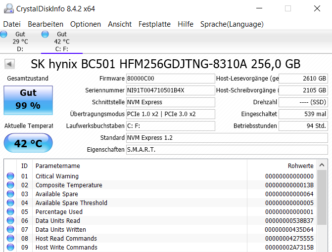

Vielleicht ein Auslesefehler, CrystalDiskInfo 8.4.2 ist die aktuelle Version; 8.1.0 ist ein Jahr alt.
Wie sieht denn der Speed aus? PCIe 1.0 x2 bedeutet 500 MB/s. Wenn du mehr erreichst, spinnt die Anzeige.
Reaktionen: Tronix, Kleiner69 und Aduasen
Aktualisiere mal bitte CrystalDiskInfo und prüfe die Anzeige erneut.

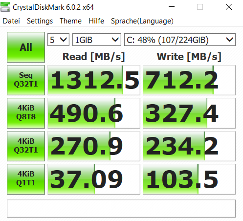

allerdings hatte ich bei den tests sonst beim sequentiellen lesen/schreiben immer nur Werte um die 400 MB/s.
Da ist der Vorführeffekt wohl endlich mal nützlich^^

Allerdings hat sich das nicht geändert in der neuen version
Starte den Benchmark und CDI erst während er läuft bzw. drücke dort F6 um die Laufwerke neu einlesen zu lassen, dann sollte die Aktuelle Geschwindigkeit höher sein, da ja die PCIe Lanes dann schneller laufen, wie das Ergebnis des Benchmarks zeigt, denn bei PCIe 1.0 x2 wären real nur so 400MB/s möglich.
