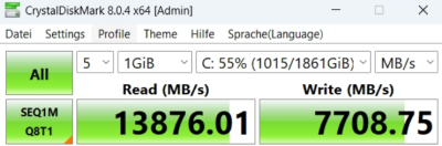

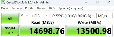

Ich habe den NVMe-Eintrag unter 25H2 getestet und möchte bemerken, dass ich gut ohne kann, weil es bei mir die Schreibwerte einfach halbiert hat...
vorher:
und danach:

ds212+ schrieb:
Privatanwender welche sich den PC grundsätzlich immer selbst bauen aber schon.
vorher:
und danach:

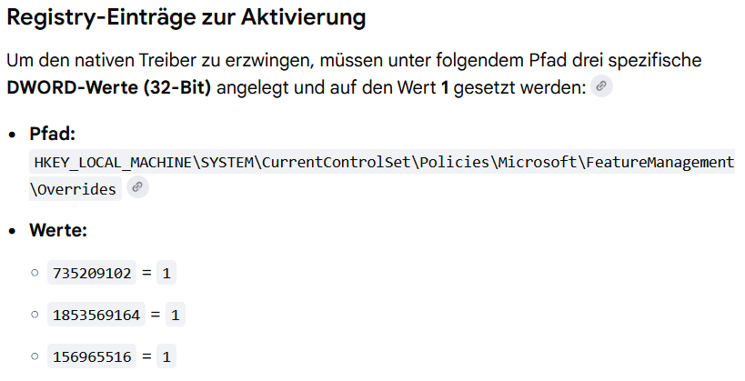

@ChriscomCB
Ich habe die Reg.Einträge bereits kompl. von der Platte geputzt, aber es müssten diese hier (siehe KI-Angabe) gewesen sein, sonst habe ich nichts benutzt.
Reaktionen: ChriscomCB
die KI Antwort ist nicht ganz richtig.
Laut Microsoft Blog reicht
reg add HKEY_LOCAL_MACHINE\SYSTEM\CurrentControlSet\Policies\Microsoft\FeatureManagement\Overrides /v 1176759950 /t REG_DWORD /d 1 /f
hab das selbst im Dez. ausprobiert und nur den Regeintrag aus dem MS Blog genutzt und es ging auch.
