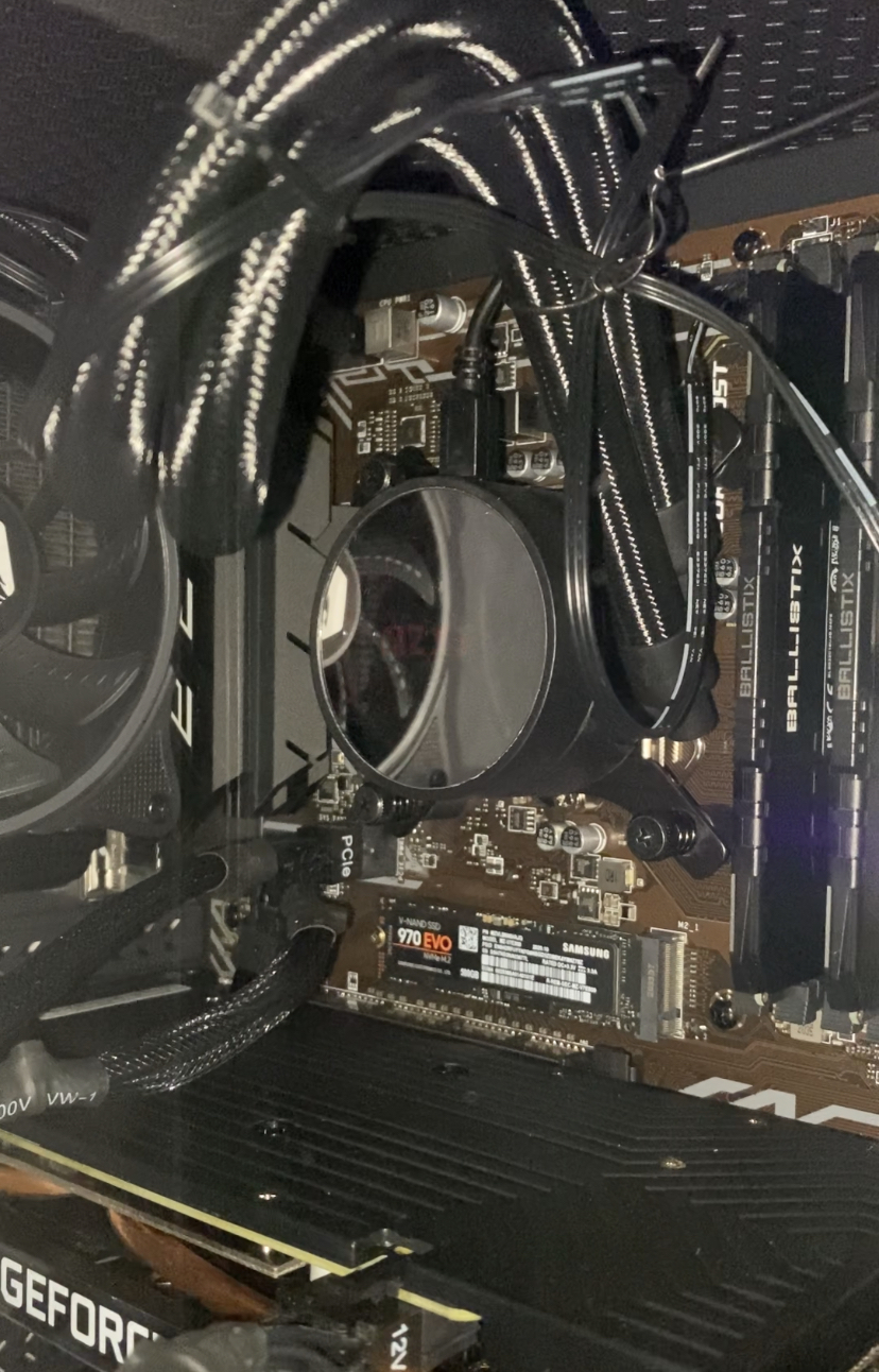

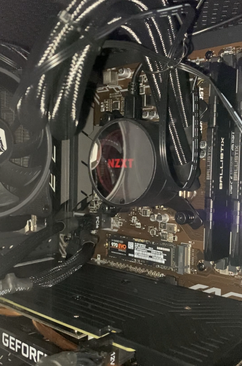

hoffe das klappt mit dem upload, hab jetzt screenshots aus dem video gemacht. das hier blinkte rot:

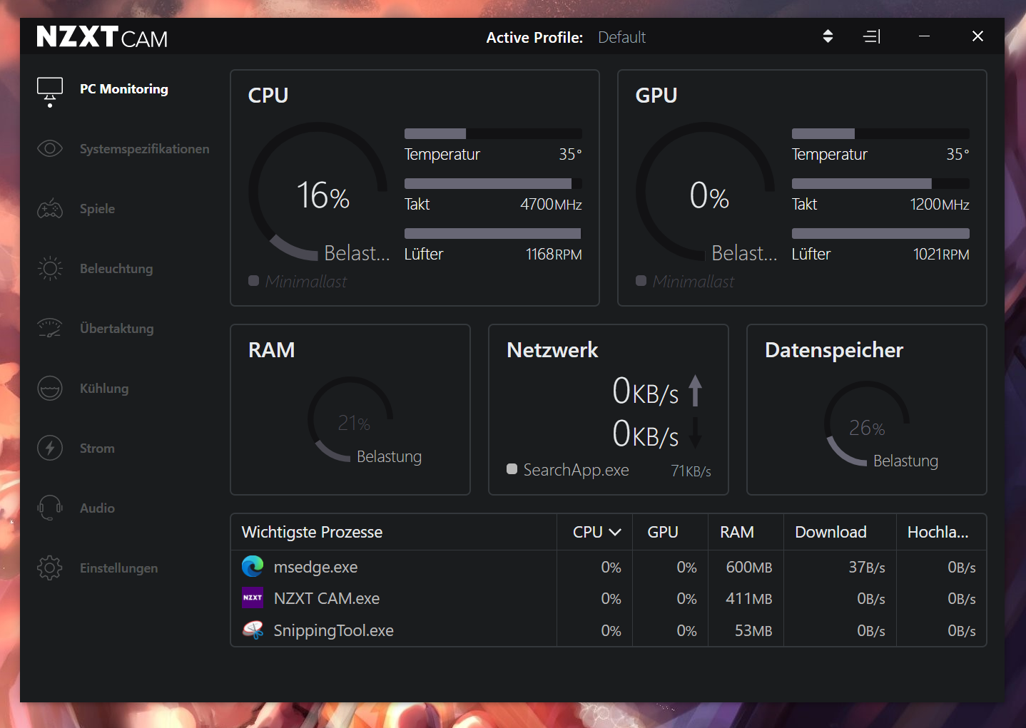

ich melde mich vom computer aus zurück. habe ihn eben angeschaltet. das sagt CAM dazu.
weiß nicht ob das was schlimmes ist, dass dieser takt so hoch ist (bin auf dem gebiet noch newbie und lerne gerade quasi durch learning by doing :D ) also der takt springt von niedrig auf hoch immer. aber laut CAM läuft die CPU ja trotzdem noch unter minimallast.
ich werde mal ne halbe stunde spielen jetzt, wie du gesagt hast und dann nochmal reinschauen.

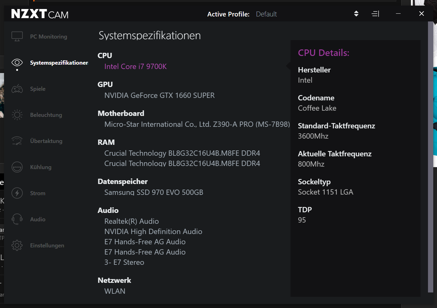

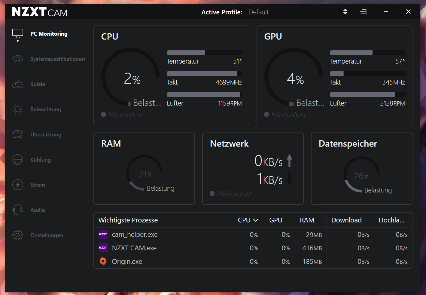

Klingt so als hättest du einen Ryzen- Prozessor, falls ja dann sind diese Taktsprünge normal. Welche CPU hast du denn? Gehe im CAM auf den Reiter "Kühlung" und poste direkt nach dem zocken einen Screenshot. Da müssten alle relevanten Daten zur Wassertemperatur usw. Stehen.

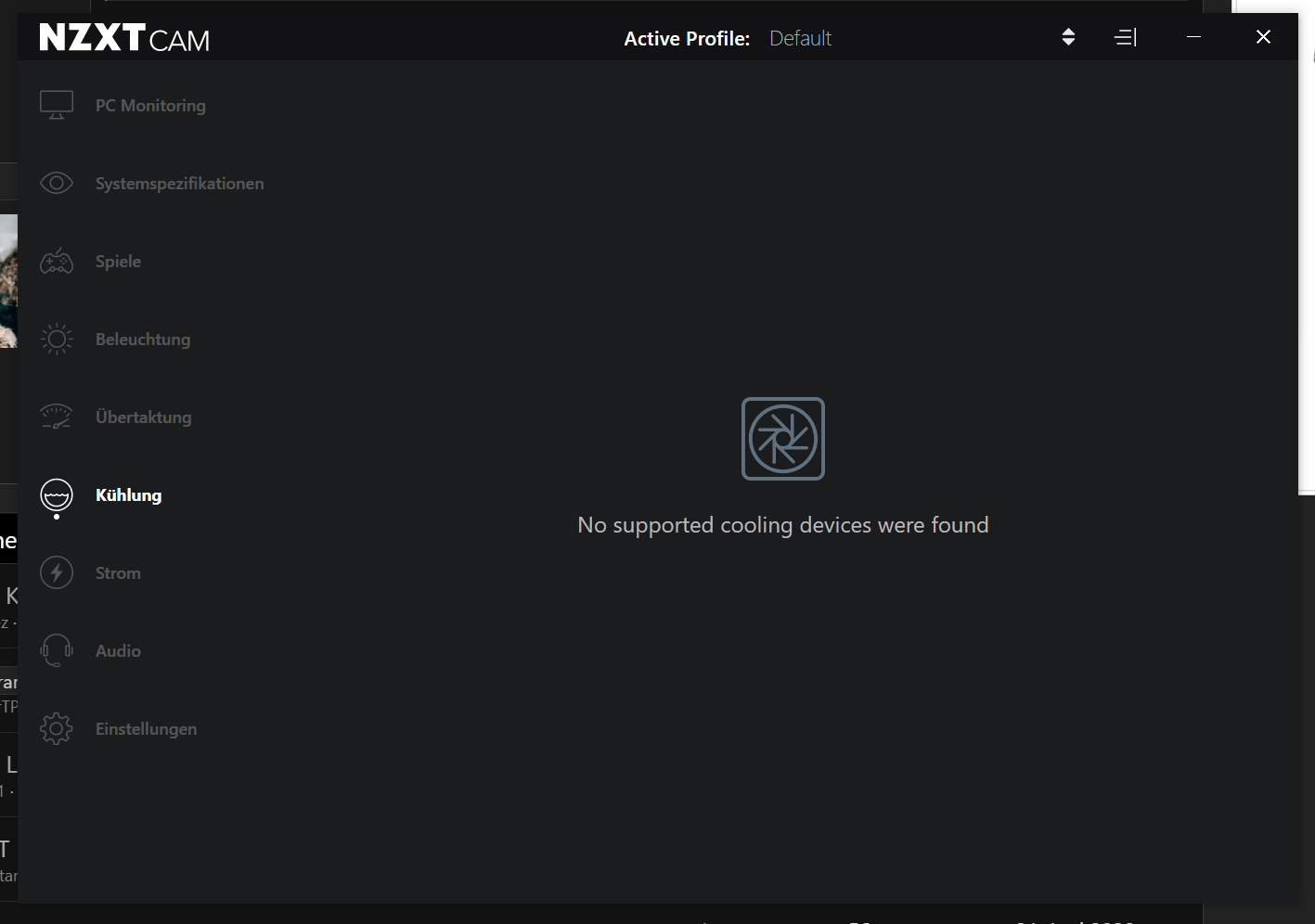

Okay, hier drei screenshots direkt nach dem spielen:
weiß nicht, wieso da steht, dass kein Kühler gefunden wurde.
Ok, gerade das dazu gefunden, gibt da scheinbar nicht die möglichkeit nachzuschauen... :(

Ist der Kühler per USB intern mit dem Mainboard verbunden? Sieht aus als wäre er es nicht in kann daher nicht auf die Daten zugreifen.
OK du hast einen 9700k, 8 Kerne auf einen 120mm Radiator finde ich etwas kritisch, der heizt das Ding im Nu auf. Hat es wieder rot geblinkt?

ja der ist verbunden.

Wäre halt gut gewesen wenn die Software die Wassertemperatur anzeigen würde, das könnte aufzeigen ob etwas nicht stimmen würde aber nach den Screenshots zu urteilen passt's auf den ersten Blick.

achso, ich weiß nicht ob es hilfreich ist aber das ist nicht der einzige lüfter der da drin ist. an der front hat der computer auch nochmal 3 Stück. schau auf dem bild, im grunde alles was leuchtet macht wind xD hmm ich fände das ne gute erklärung, wenn das im laufenden betrieb passieren würde. aber erst paar sekunden nach dem herunter fahren ist super komisch :/ hab den hersteller auch mal angeschrieben und die kennen das von dem gerät gar nicht 😅 der support ist jetzt dran, vielleicht finden die ja noch heraus woran es liegt. wie heiss darf so ein computer denn sein nach ner stunde spielen? gestern war er dann ja bei paarn50 grad, kühlte als ich das spiel ausgeschaltet habe sehr schnell auch wieder runter auf 30 grad. danke für die erklärungen, man lernt ja nie aus und jetzt bin ich schonmal klüger und weiß was ein radiator ist ☺️

Hmm, wenn es nur sporadisch nach dem herunterfahren passiert dann kann ich es mir auch nicht erklären. 50 Grad CPU temp beim Spielen sind absolut unbedenklich. Habe gerade von ähnlichen Fällen gelesen und es wurde empfohlen das Teil einzuschicken. Scheint wohl nicht normal zu sein, aber kühlen tut er wohl vernünftig wenn du sagst das die CPU sich um die 50 Grad einpendelt.
