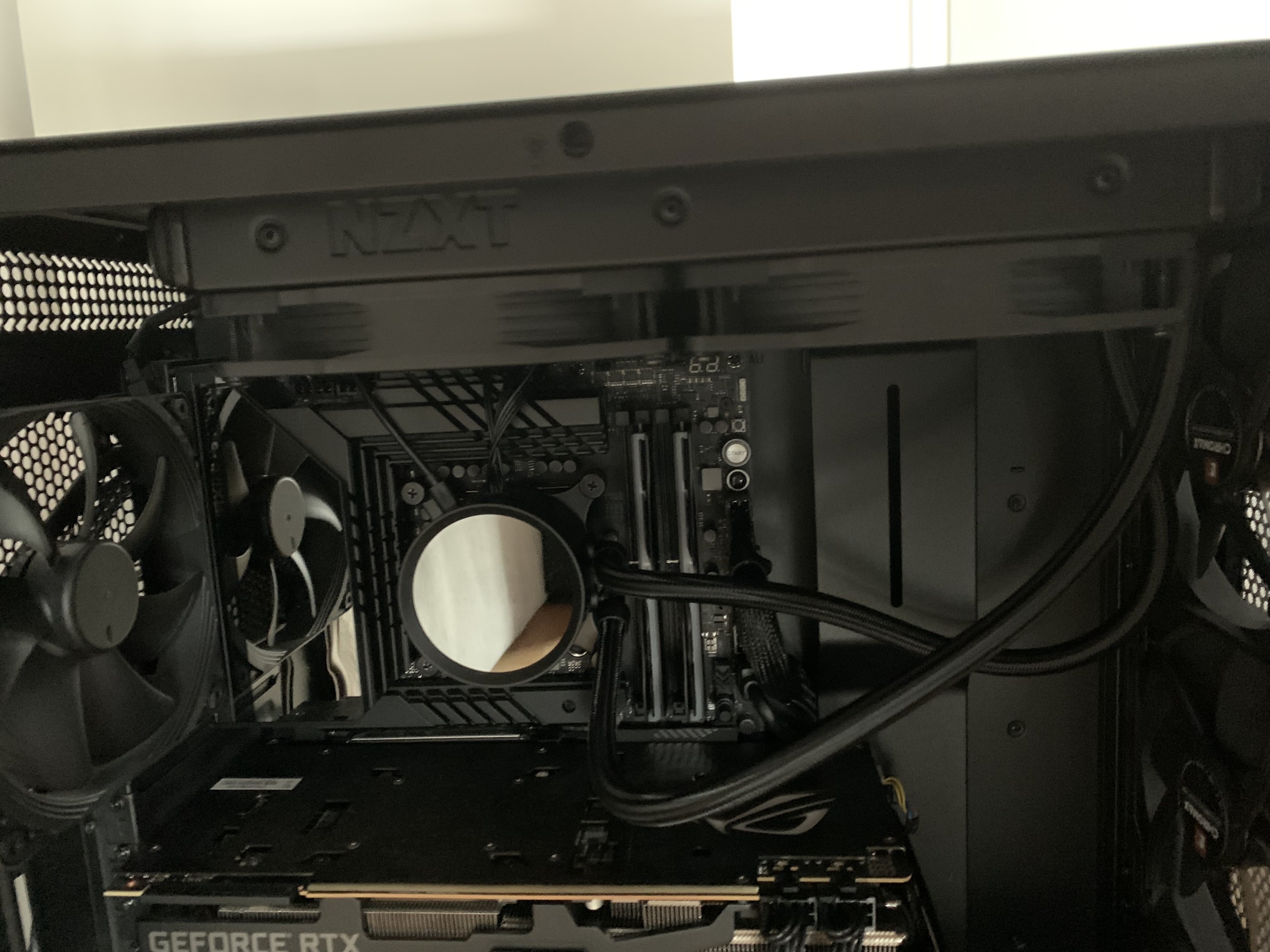

ich hab vor einer Woche einen neuen Kraken X63 280mm eingebaut. Leider macht die Pumpe Geräusche. Der NZXT-Support sagt, das wären Luftblasen in der Pumpe und ich soll die mal schütteln. Wenn ich jetzt die Pumpe zum schütteln von der CPU (i7 13700K) abmontiere ,muss ich dann die Wärmeleitpaste abtragen und neu auftragen? oder reicht es, wenn ich danach die Pumpe wieder draufdrücke, solange keine WLP "verloren" gegangen ist?

also man hört es wenn die Pumpe auf 100 % also ca 2800 RPM läuft. aber Auch bei ca 65% also knapp 2000 RPM hört man es ein bisschen.
Im Video hier kann man das Geräusch bei 100% RPM hören
ist auch so mein Gefühl. Ist das normal bei 100% Speed?

Also ich hätte den nicht engschaltet ohne montierte Kühlung. So blöd bin ich auch nicht ;). Der Tiipp mit dem schütteln kam vom NZXT Support.

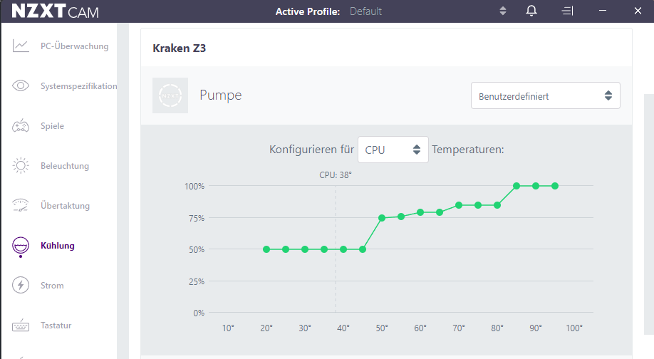

Aber wozu die Pumpe auf 100%?
hab mit Pumpe auf 50% und Lüfter auf 25% ( getauscht durch Corsair LL140 ) Idle Temps von 37-40°

Ja hab die Kurve auch angepasst, hatte vorher den X62 Kraken (LED kaputt) und da kannte ich das Geräusch so nicht, aber die X63 geht ja auch deutlich tiefer von den RPM als die X62. ca 900 RPM bei 25%. Das reicht im Idle oder im Office-Betrieb locker
Dunno ob ich die Pumpe soweit runter regulieren würde. Wenn du ein Problem mit dem Geräusch hast, tut es im "Gaming" auch ein guter Luftkühler auf einem 13700K.
