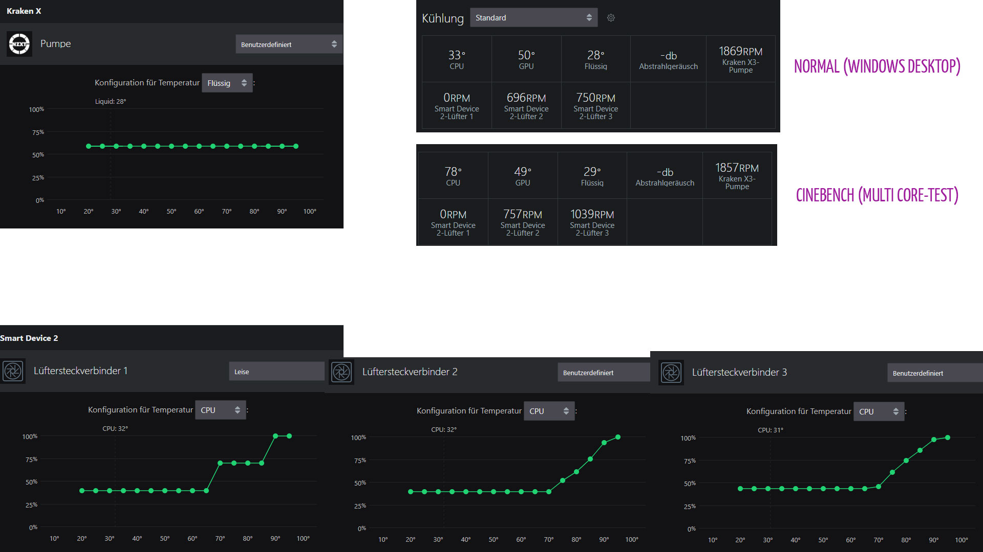

Die Luft wird nun korrekt "abgesaugt". Temperatur und Lautstärke haben sich aber nicht wirklich verändert. Habe Cinebench laufen lassen und mit den Einstellungen experimentiert. Dieses nicht nachvollziehbare "Aufheulen" der Lüfter verstehe ich nicht. Ich brauche nur mal Word, Photoshop oder ein anderes Programm öffnen und schon steigt kurzzeitig die Temperatur um 10-15 Grad. Die Umdrehungszahl der beiden Lüfter bleibt aber gleich. Trotzdem wird es hörbar laut. In Cam ist es auch egal, ob ich bei Pumpe auf CPU oder Flüssigkeit stelle. Ein Unterschied ist nicht zu spüren bzw. zu hören. Irgendwie war mein Noctua da angenehmer.
oben kann ich sehen das deine Lüfter schneller werden.
Hier sieht es so aus als wäre es nach CPU-Temp eingestellt.
Pumpe dauerhaft auf 60% reicht :) und ist leise.
Deine CPU ist glaube der letzte i7 der nicht verlötet ist (wenn ich es richtig in Erinnerung habe)
die heizt sehr schnell auf (je nachdem wie gut die Zahnpasta von Intel Kontakt hat)
Lüfterumdrehung auf max. 1000rpm - mehr lohnt einfach nicht und ist dann auch echt laut.
Es gibt irgendwie ein Masterprofil - das ist auf leise ?
Evtl. überschreibt da sonst Einstellungen ?
Sollte eigentlich in 10-15min erledigt sein (die Konfiguration)
ansonsten geb bescheid und man macht einfach eine kleine Discord Session mit Bildschirm-Sharing

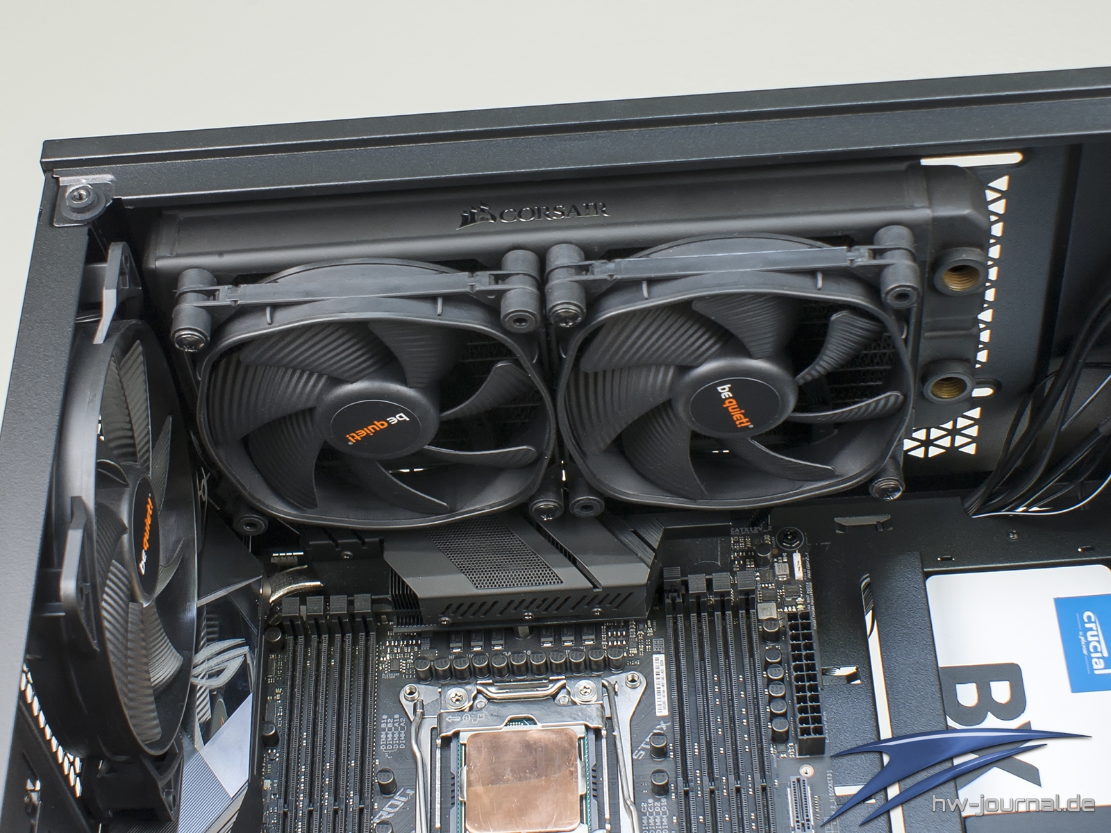

Gut, ist wohl das Board im weg oder zu hoher RAM:
https://www.hardware-journal.de/ima...re-Base-500DX/be-quiet-Pure-Base-500DX-17.jpg
schau mal - dort ist ein 240mm Radi im Deckel. Sieht schon eng genug aus.
Das Bild wurde leider nicht richtig verlinkt xD
Quelle:
https://www.hardware-journal.de/tes...est-be-quiet-pure-base-500dx?showall=&start=3
