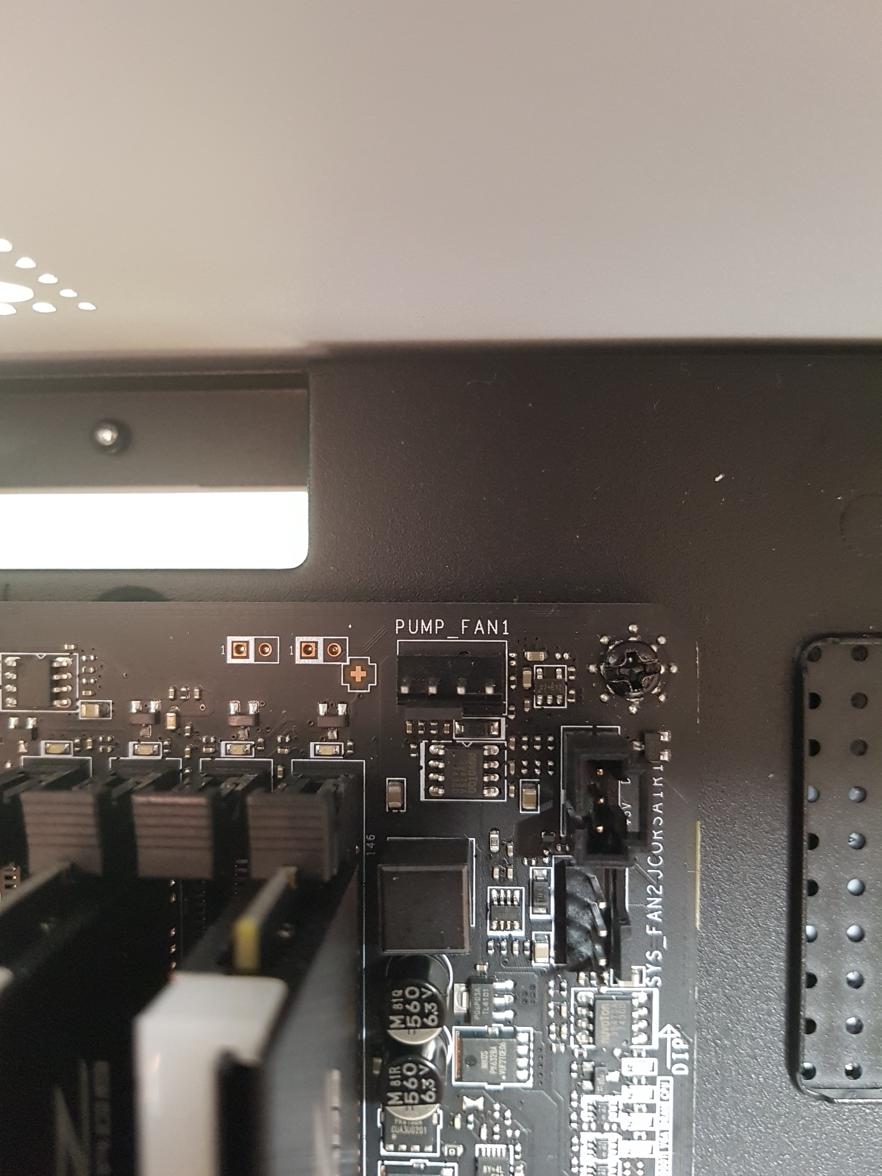

ich habe hier einen NZXT X52 Kraken und möchte die Pumpe am Mainboard MSI B360 Gaming Carbon anschließen.

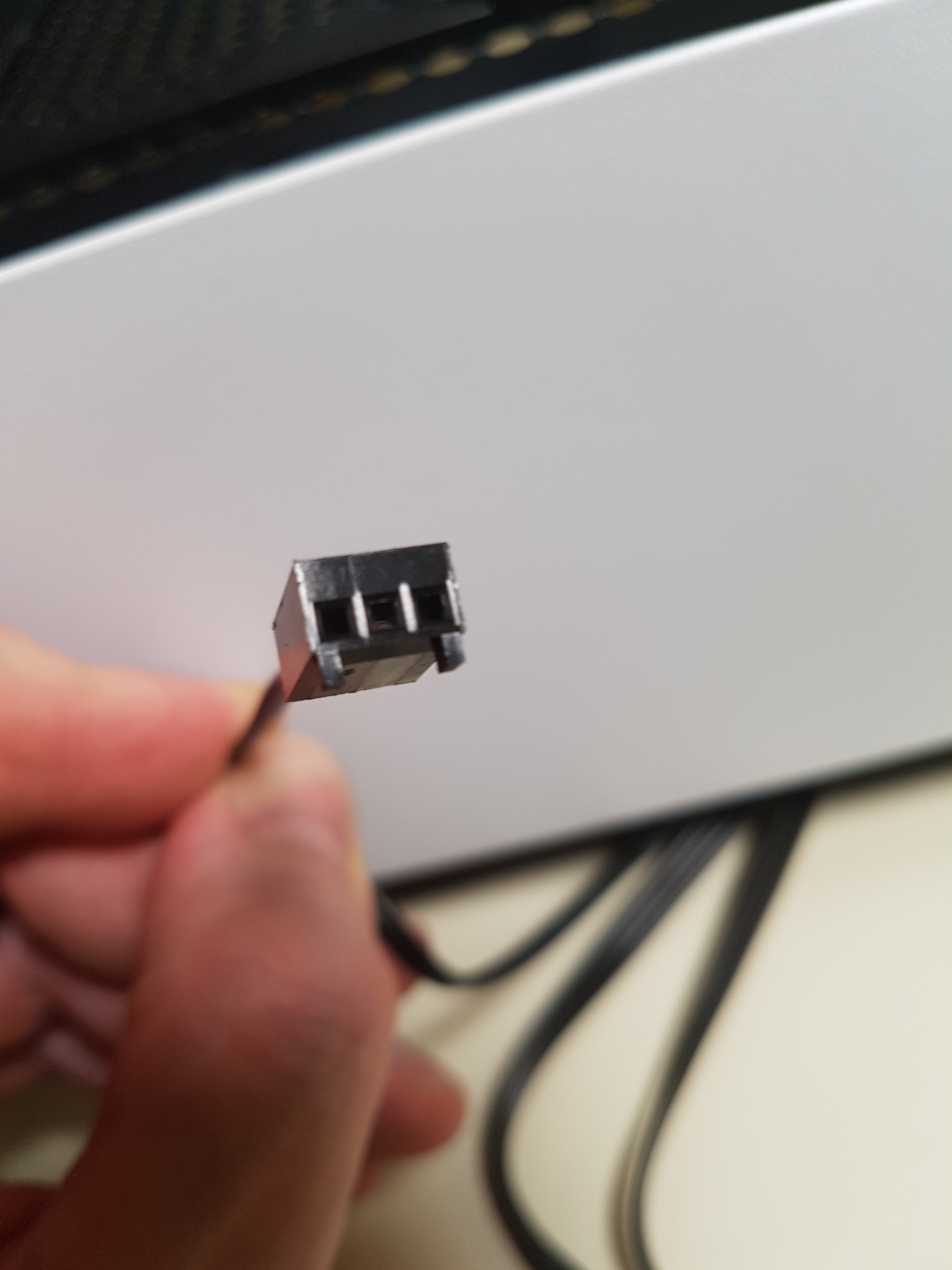

Dort gibt es einen 4poligen-Anschluss PUMP_FAN1, der Stecker zur Pumpensteuerung ist 3polig (siehe Bilder).
Ist das der richtige Anschluss für die Pumpe? Danke im voraus!

das ist dach Tachosignal(Umdrehungen) der Pumpe. Das kannst du auch an eien FAN-Anschluss, z.B. CPU-Fan, anschließen.
Reaktionen: Joker*
Prima vielen Dank!
