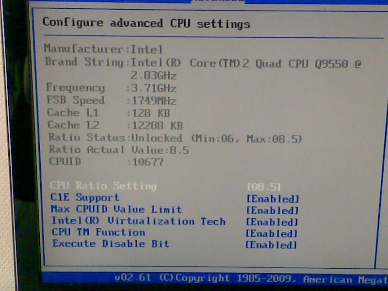

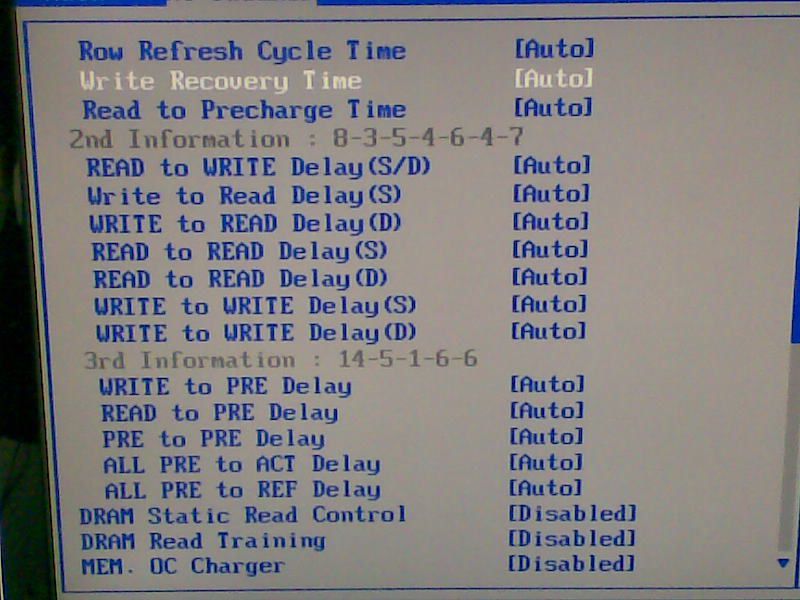

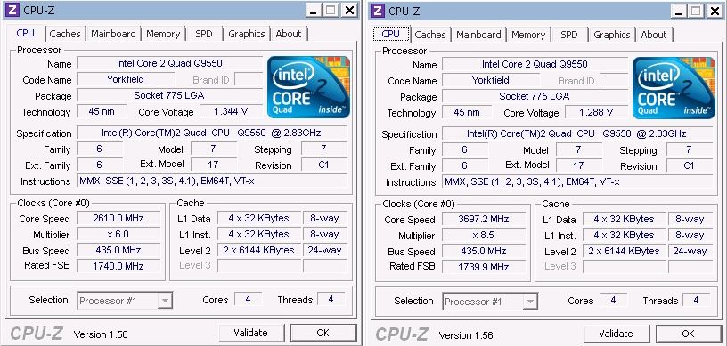

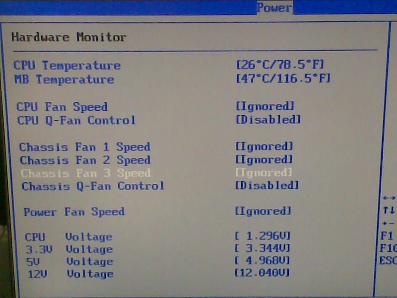

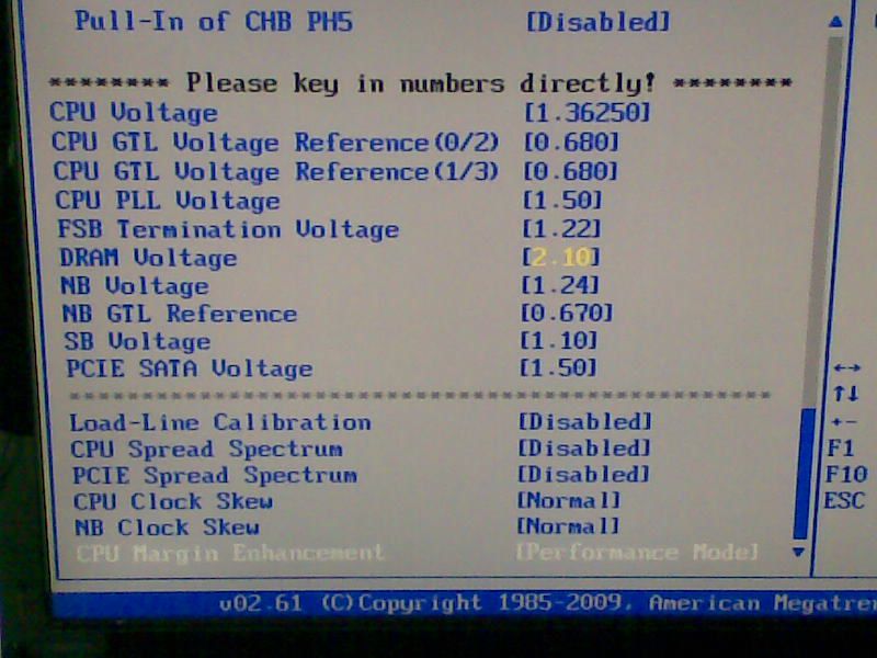

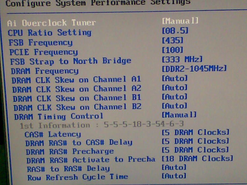

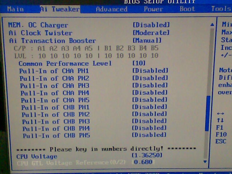

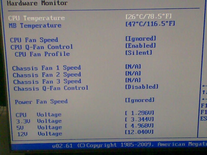

Hi,
anbei mal meine BIOS settings.
@Jolly unter Last habe ich 1,288v. Ich hab auch CPUz screens angefügt. Wäre super wenn sich die Screens mal jemand ansehen könnte.
grz
Adi

Was ich so gelesen und verglichen habe, bin ich mit meiner vcore weit über dem was andere Leute bei mehr mhz haben?!
Du hast einen Q9550 C1.
Die brauchen meist eine Portion mehr (als E0) was Vcore betrifft.
Und solange du unter Load und 1,30vcore bleibst, ist es eh noch im dunkelgrünen bereich.
Wie hoch sind deine Temperaturen unter last?
PLL bitte auf 1,52.
Hi,
temps sind unter last max 62 ° aber das dann nach 15-20 min.
Wegen der PLL, kannst du mir sagen inwiefern das zusammenspielt? denkst du ich kann mit der Vcore runter wenn ich die PLL nach oben drehe?
Intel sagt für meinen Proz max 1,3625. Betriift das die Spannung unter LAst oder im Idle?
grz
Es sind immer last werte. ;)
Mit pll kannst du die vcore nicht beeinflussen.
