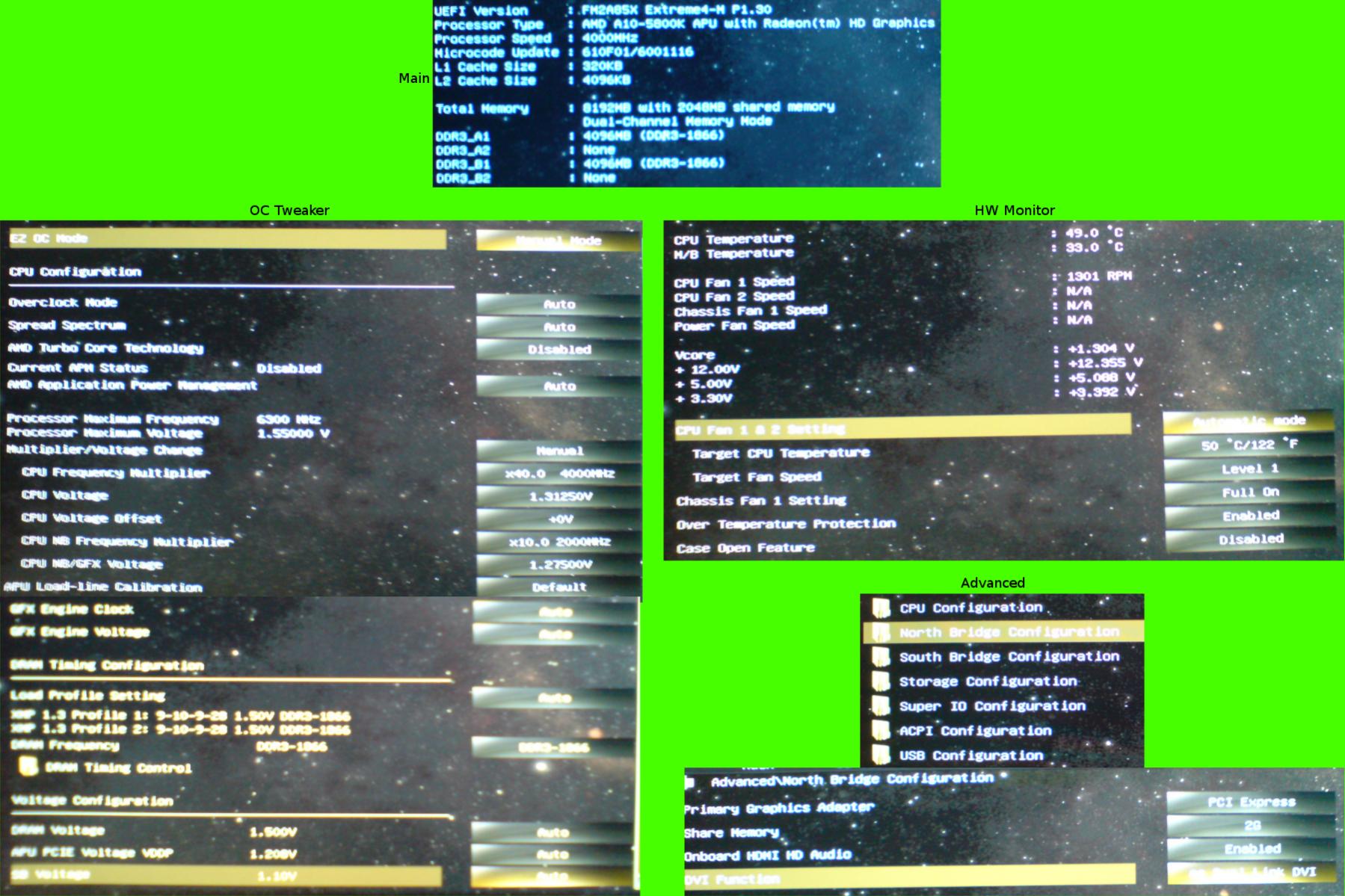

Hallo Leute.
Ich hab mir gedacht auch mal ein wenig zu übertakten. Dabei möchte ich aber nicht ans absolute Limit, sondern es im gesunden Maße betreiben.
Vorweg erst mal meine Konfiguration:
Gehäuse: Cooltek K3 Evolution
NT: Thermaltake Germany Series Hamburg 530W
Mainboard: ASRock FM2A85X Extreme4-M
APU: AMD A10-5800K
Kühler: LC-Power Cosmo Cool LC-CC-95
RAM: G.SKILL 8GB(2x4GB)[ ARES ] F3-1866C9D-8GAB
Festplatte: Toshiba 500GB DT01ACA050
Laufwerk: Samsung SH-224BB (DVD-Laufwerk)
OS: Windows 7 Home Premium 64bit
Auf dem Plan stehen für nächsten Monat eine 128Gb SSD (Crucial M4). Die ich wohl zuerst hätte kaufen sollen. Naja^^.
Liebäugeln tu ich auch schon mit der HD7790 Grafikkarte, aber das muss ich mir noch genauer überlegen.
Wie einige sicher schon erkannt haben, ist diese Zusammenstellung von einem blutigen Anfänger vollzogen worden.
Ich habe vorher ein Notebook gehabt und dies war nun meine erste Zusammenstellung überhaupt. Im nachhinein hätte ich gern andere Komponenten gekauft. Aber gut, nun hab ichs.
Den ersten (boxed) Kühler hab ich auch gleich mal innerhalb einer Woche durchgejagt, weil ich im UEFI nichts angepasst hatte und der Lüfter immer so um die 3000rpm lief^^. Die Folge war dann, er wurde lauter und lauter. Bis ich dann dahinter kam und mir auch damit verbunden einen neuen Kühler kaufte. Tja, wenn mans noch nie gemacht.^^
Mittlerweile habe ich ein paar Änderungen im UEFI vorgenommen, welche sich im Passmark Benchmark als gut gezeigt haben.
Änderungen waren bisher:
OC Tweaker:
AMD Turbo Core Technology von en auf disabled
CPU Frequency Multiplier von 38 auf 40 (4000MHz)
CPU NB Frequency Multiplier von 9 auf 10 (2000MHz)
DRAM Frequency von Auto(1600MHz) auf 1866MHz
HW Monitor:
Target Fan Speed von Auto auf Level1
Advanced:
North Bridge Configuration->Share Memory-> von Auto(512MB) auf 2Gb
Die Fragen die sich mir jetzt momentan stellen sind:
a) Machen 2Gb für die DDR3 iGpu überhaupt Sinn bei meiner Monitorauflösung von 1920x1080? Sollte ich eher 1Gb einstellen, zwecks Leistung? Also ich vermisse den RAM nun nicht, ist egal ob ich nun 6 oder 7Gb habe, das nutze ich eh nie.
b) Wie hoch könnte ich vermutlich den GFX Engine Clock stellen ohne die Spannung zu erhöhen? Also - bedenkenlos meine ich. Einstellmöglichkeiten sind dort etwa in 50MHz Schritten.
c) Ich habe das Bios von 1.10 auf 1.30 geflasht, nun ist vor ein paar Tagen ein Update 1.50 erschienen mit der Beschreibung "Update CPU Code". Sollte ich das Bios erneut updaten? Oder ist es eher unwichtig für mich, da ja bisher keine Probleme auftraten und alles läuft?
d) Was sollte ich noch unternehmen um mehr Leistung zu erhalten?
Das war es dann erstmal, werde mir jetzt den Thread weiter durchlesen und dann den auf hardwareluxx noch.
MfG

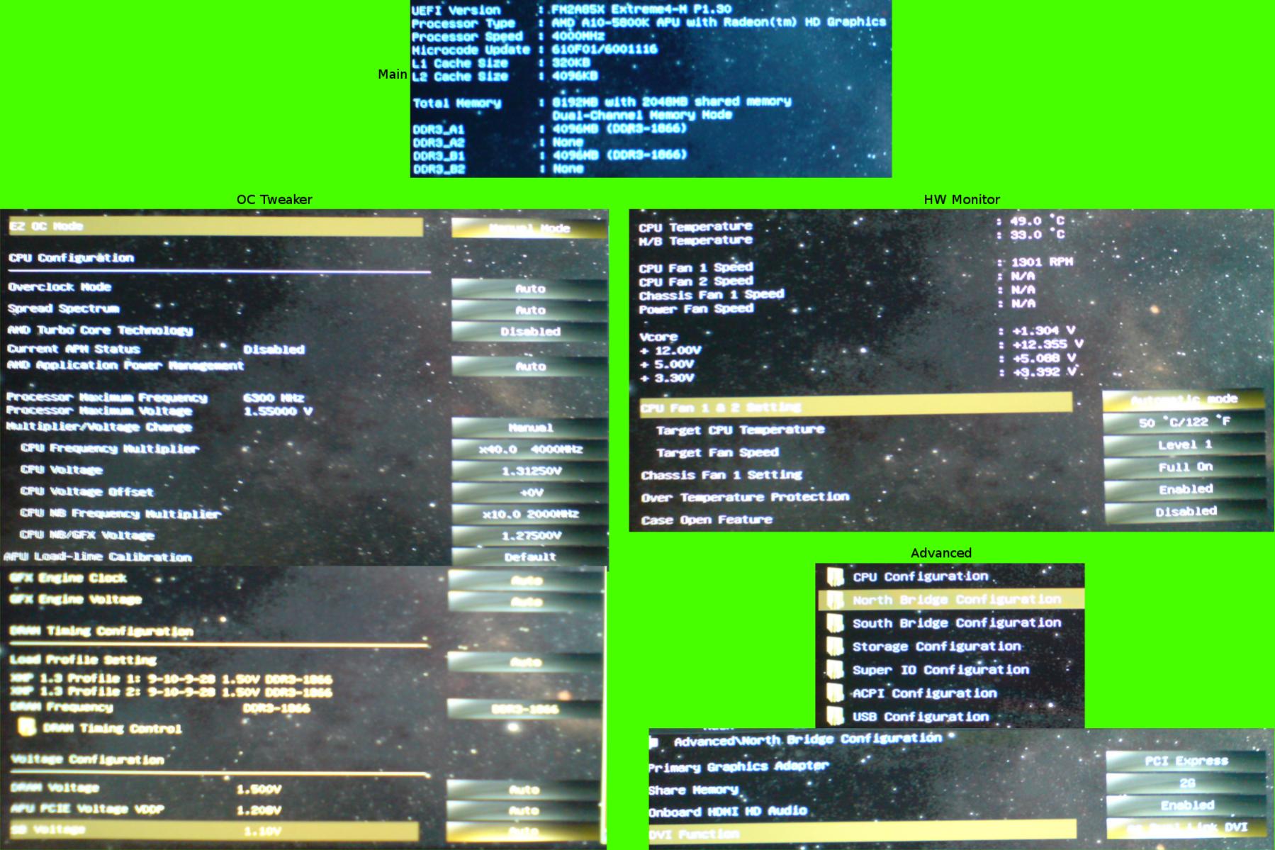

APU: AMD A10-5800K
OC Tweaker:
HW Monitor:
Advanced:
MfG
VanDuits
- Mai 2010
- 10.044
Ja die Komponenten sind wahrrlich nicht optimal gewählt. Das fängt bei dem CPU Kühler an, geht weiter zu der HDD bis hin zum RAM. Wobei letzteres man noch verkraften könnte. Dennoch finde ich, wärst du mit DDR3 2133 od. 2400 besser bedient gewesen. Preislich liegt hier dann der Unterschied auch eher gering.
Wenn du die Möglichkeit hast einige Teile noch zurück zu senden, dann würde ich dies auch in kauf nehemen. Glaub mir, davon hast du mehr als wenn du dich in Zukunft mit diesen Teilen herum ärgerst.
Zur iGPU Ohne Spannungserhöhung kann je nach Modell 1000Mhz drinnen sein, mehr aber auch nicht. Bezüglich Speicherzuweisung. 1 GB sollten in deinem Fall reichen, wenn du allerdings den RAM eh nicht vermisst, dann stell auf 2GB.
Pezüglich deiner Fotos, hat das AsRock keine Screenshot funktion? Wäre wesentlich besser zu lesen als die selbst geschossenen^^
Und ich denke die neue Bios Version (1,5) ist die Vorbereitung für Richland. Klingt zu mindest so für mich. Also kannst du es machen (ich persönlich würde es auch machen, man weiß ja nie was die da sonst noch so gemacht haben) aber du musst es nicht.
