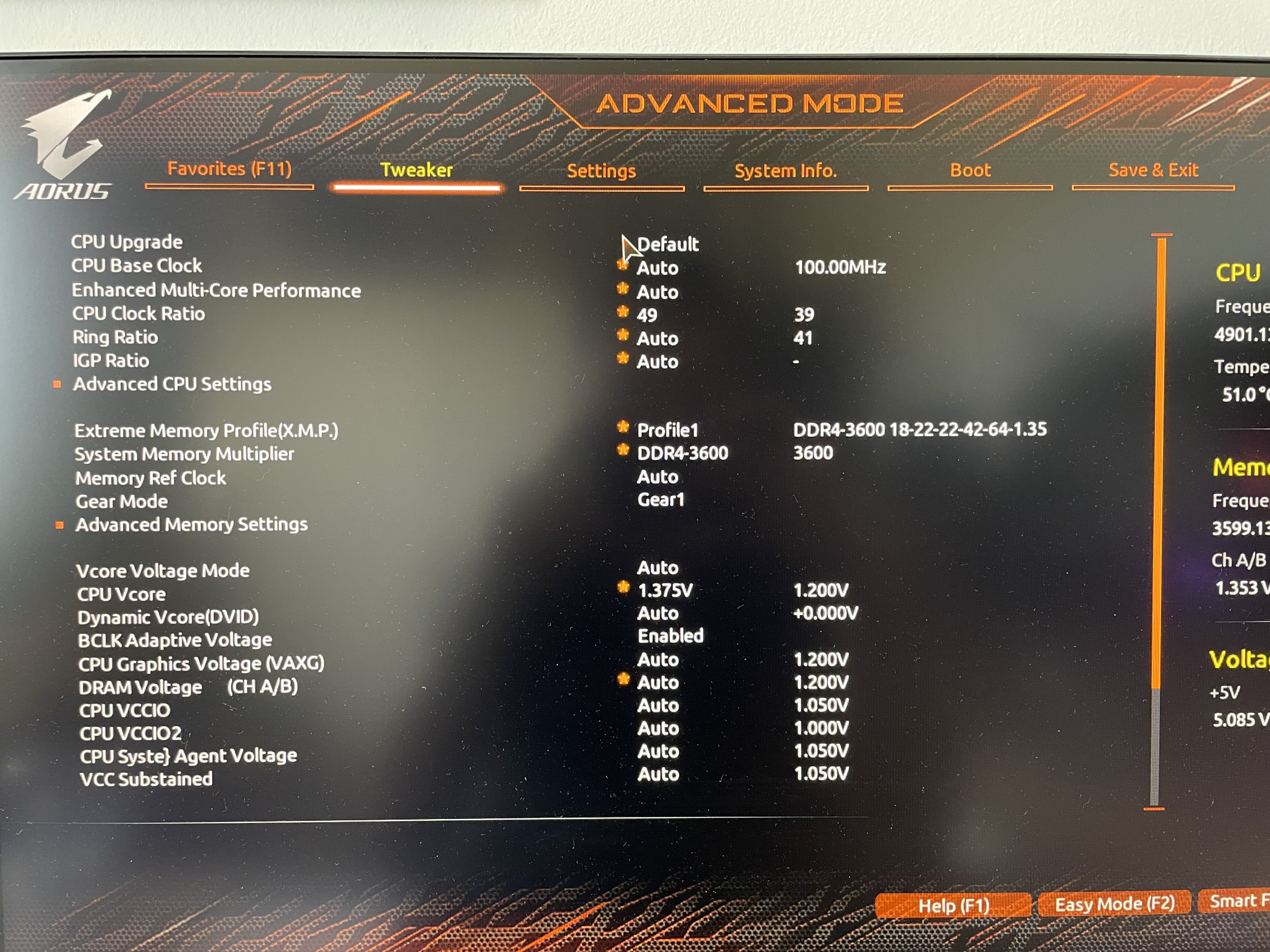

Hallo Leute,
ich versuche die letzten Tage vergebens meinen i5-11600K zu übertakten.
Mein Problem ist das diese im idle zwar die gewünschte Taktfrequenz annimmt, jedoch sobald ich prime95 starte die Frequenz auf konstant 4,58GHz abfällt.
Am Anfang hatte ich vermutet das die Kühlung (Luftkühler) nicht ausreicht, deswegen habe ich mir eine Wasserkühlung gekauft (Corsair H150i ELITE CAPELLIX)
Mit dieser habe ich jedoch dasselbe Problem, ich erreiche eine max. Temp. von 74°C wenn prime95 läuft, also daran kann das runter Takten meiner Meinung nach nicht liegen.
Dann hatte ich vermutet das mein 600W Netzteil nicht mehr ausreicht, deswegen habe ich jetzt ein 1000W Netzteil eingebaut, auch wieder mit keiner Verbesserung...
Kann es sein das es im BIOS eine Funktion gibt die mir die CPU runterdrosselt?
Ich habe meine BIOS Einstellungen mal hochgeladen.
Vielleicht findet von euch jemand den Fehler.
Ich bin mittlerweile Ratlos...
Vielen Dank!

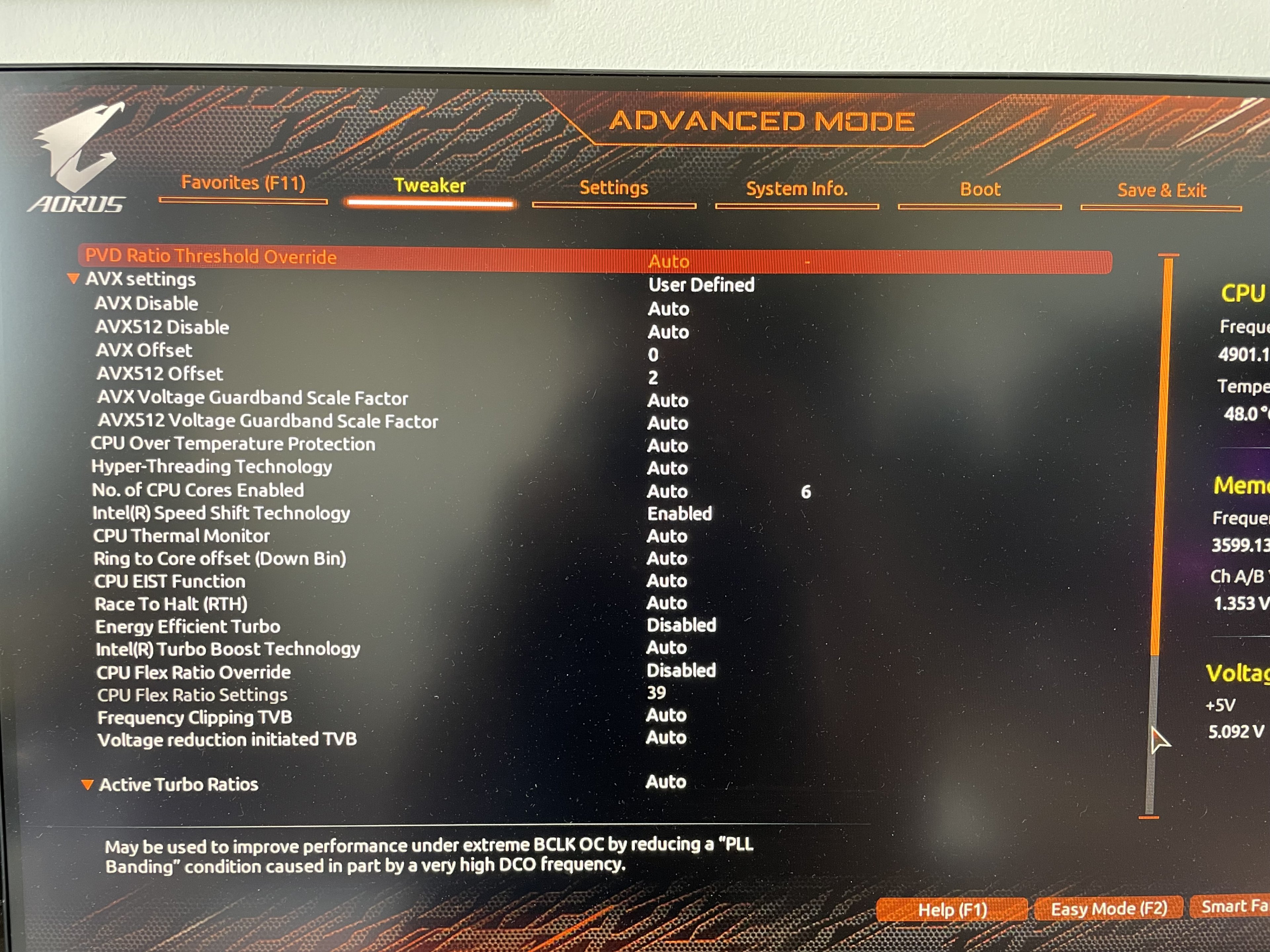

Könnte am AVX liegen ... Takt geht weiter runter da es dafür ein Offset im Takt gibt bei dir AVX512 mit 2 eingestellt.
Spiele nutzen das nicht unbedingt daher schauen ob du einen anderen Prime Test nutzen tust ... ohne AVX und den Takt dann testest.

Bei prime95 habe ich die AVX Einstellungen bei Custom alle deaktiviert, also eigentlich kann es daran nicht liegen.

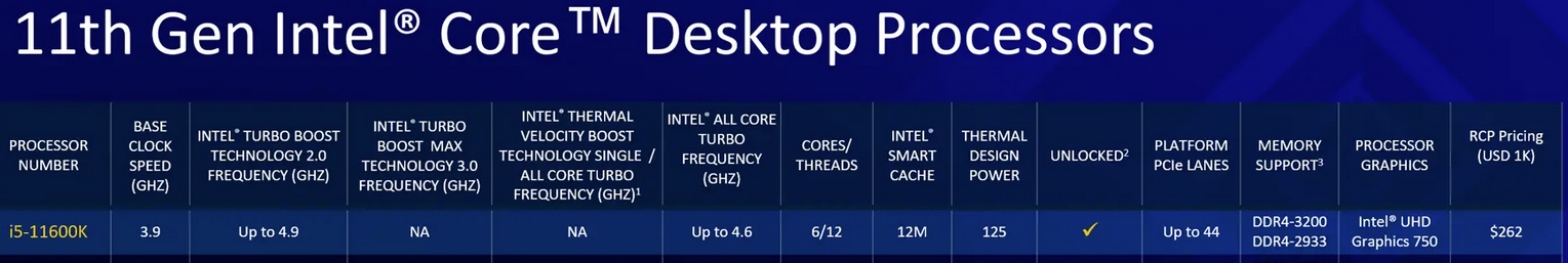

Laut Specs hat der 11600K max. 4.9 GHz auf einem Kern. AllCore gehts dann runter, habe nicht geschaut was da so gängig ist, aber die 4.6 GHz scheinen plausibel.
Hier offiziell von Intel. CPU funktioniert also normal.

4.6GHz Allcore sind Standard, der Single-Core Turbo ist immer höher.

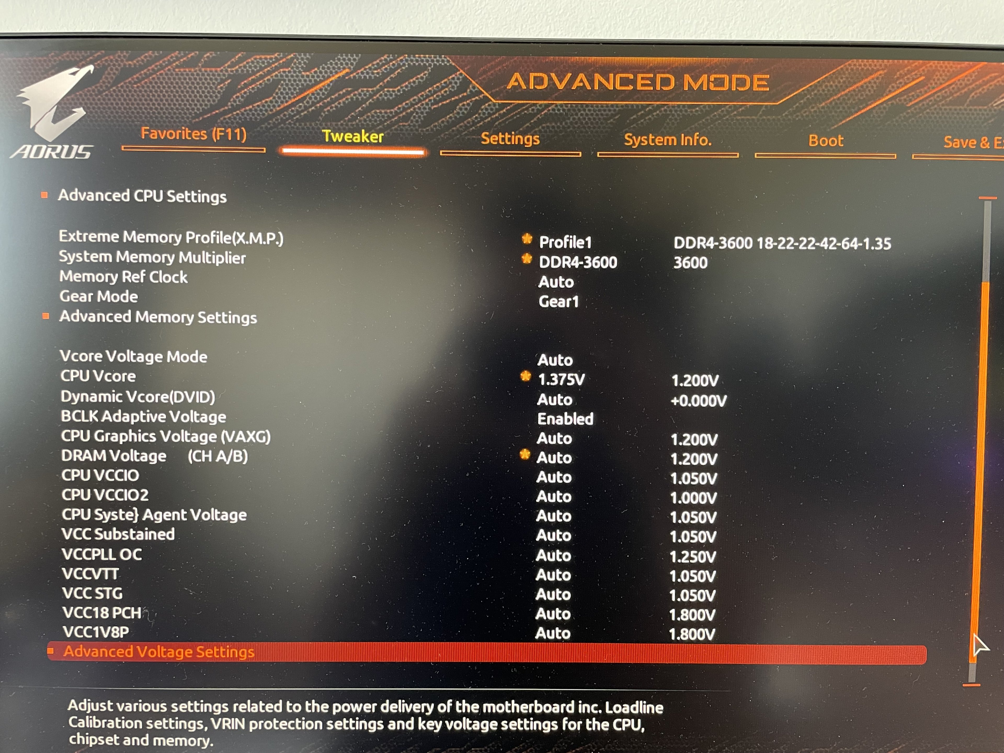

CPU Clock Ratio habe ich auf 49 gestellt, zählt das nicht für alle Kerne?
Muss ich die Ring Ratio auch erhöhen?
Und die Spannung (CPU Vcore) habe ich auf 1.375V gestellt.
Tue mir mit den BIOS etwas schwer in den Videos heißen die Einstellungen immer etwas anders....
Im ersten obigen Bios-Screen CPU-Upgrade auf das größte Profil stellen (einmal werden 100 einmal 200 Mhz addiert) außerdem CPU Multicore Enhancement von Auto auf Enabled stellen. Vorsicht mit der VCore
soviel wird höchstens für 5Ghz AllCore gebraucht.

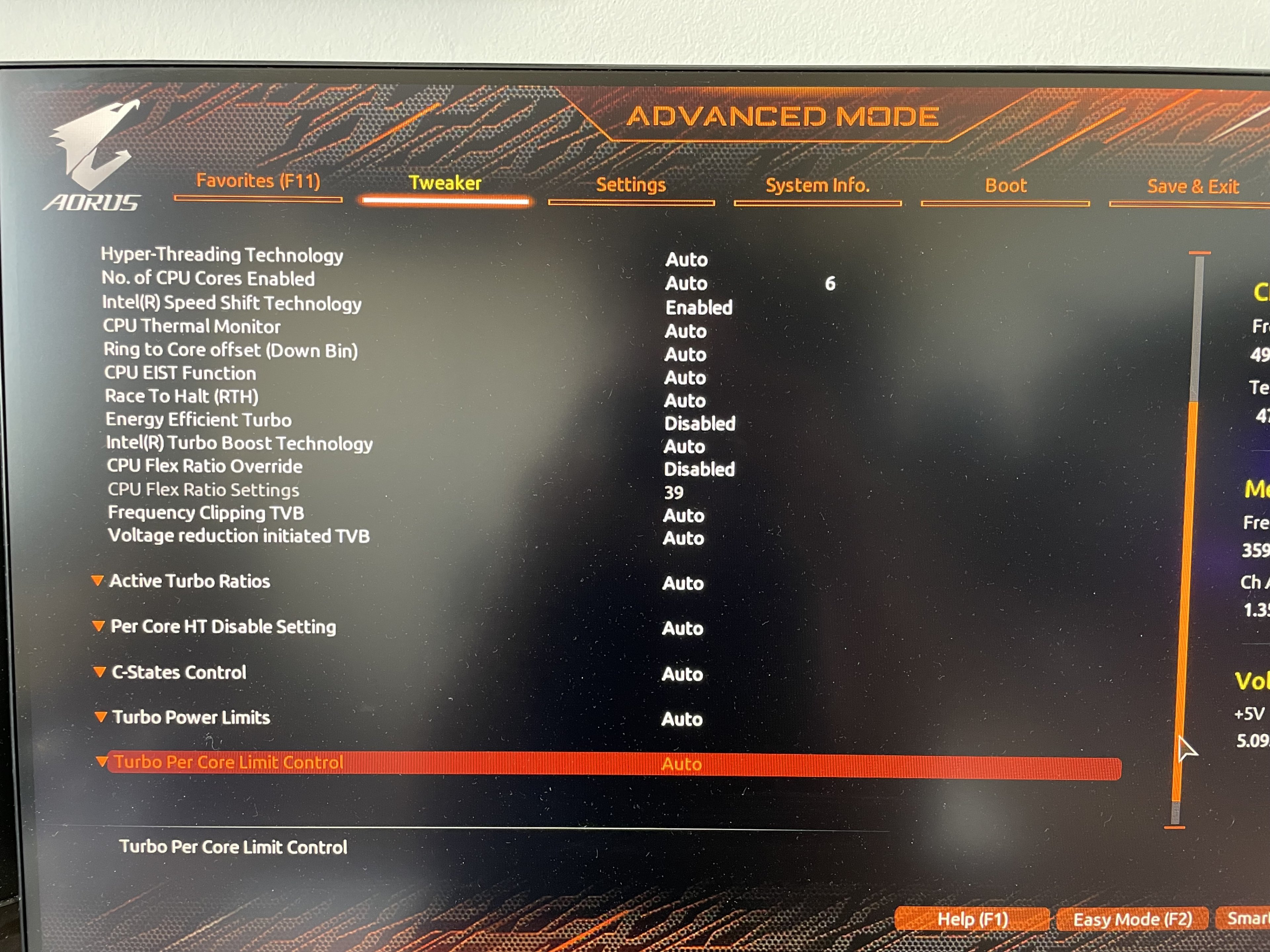

Dann muß man wohl an die Einstellungen von "Active Turbo Ratios" im 3. Screen, soweit ich mich erinnere
wird da der Turbo-Multi für eine jeweils bestimmte Anzahl Kerne festgelegt.
