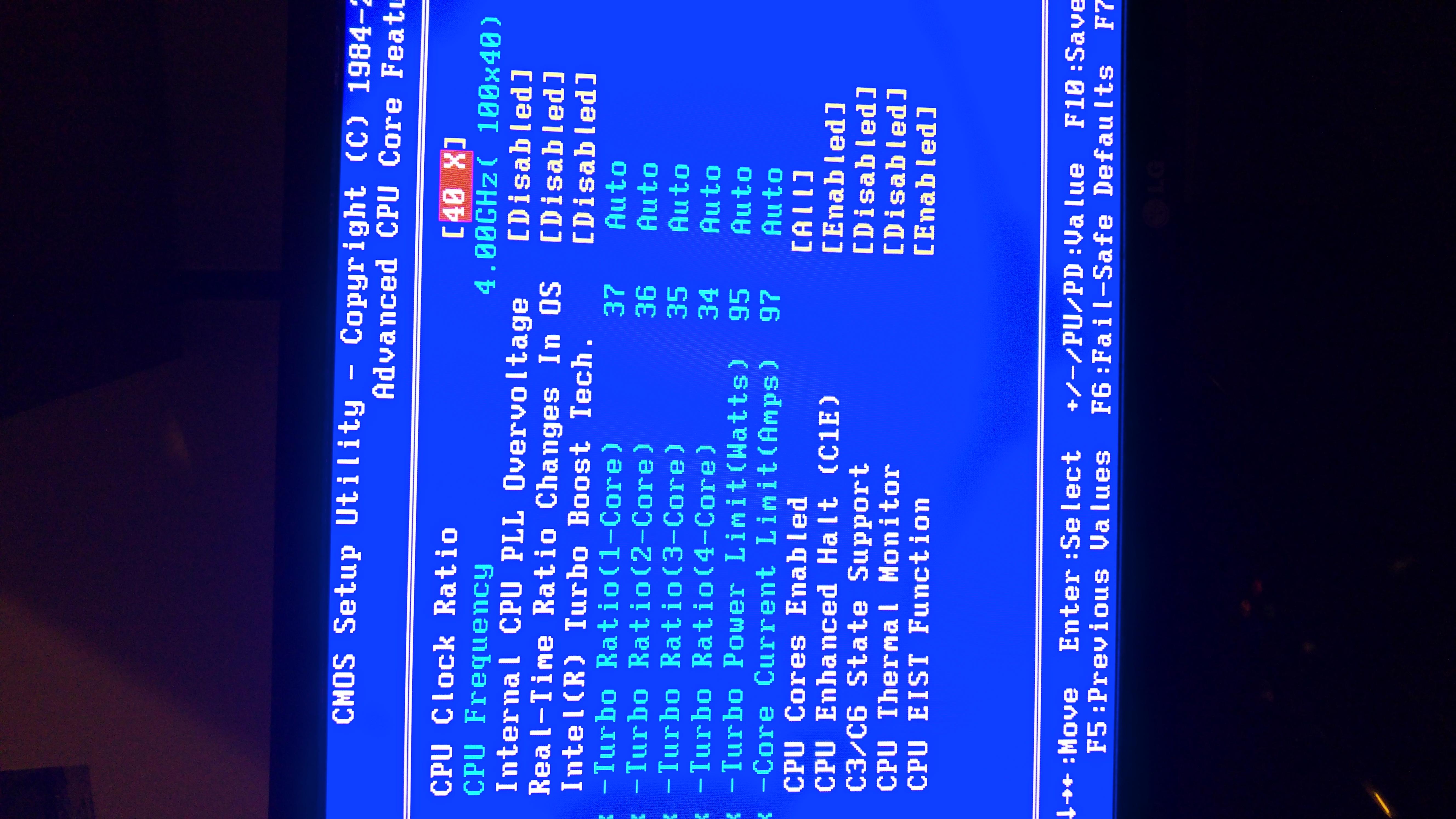

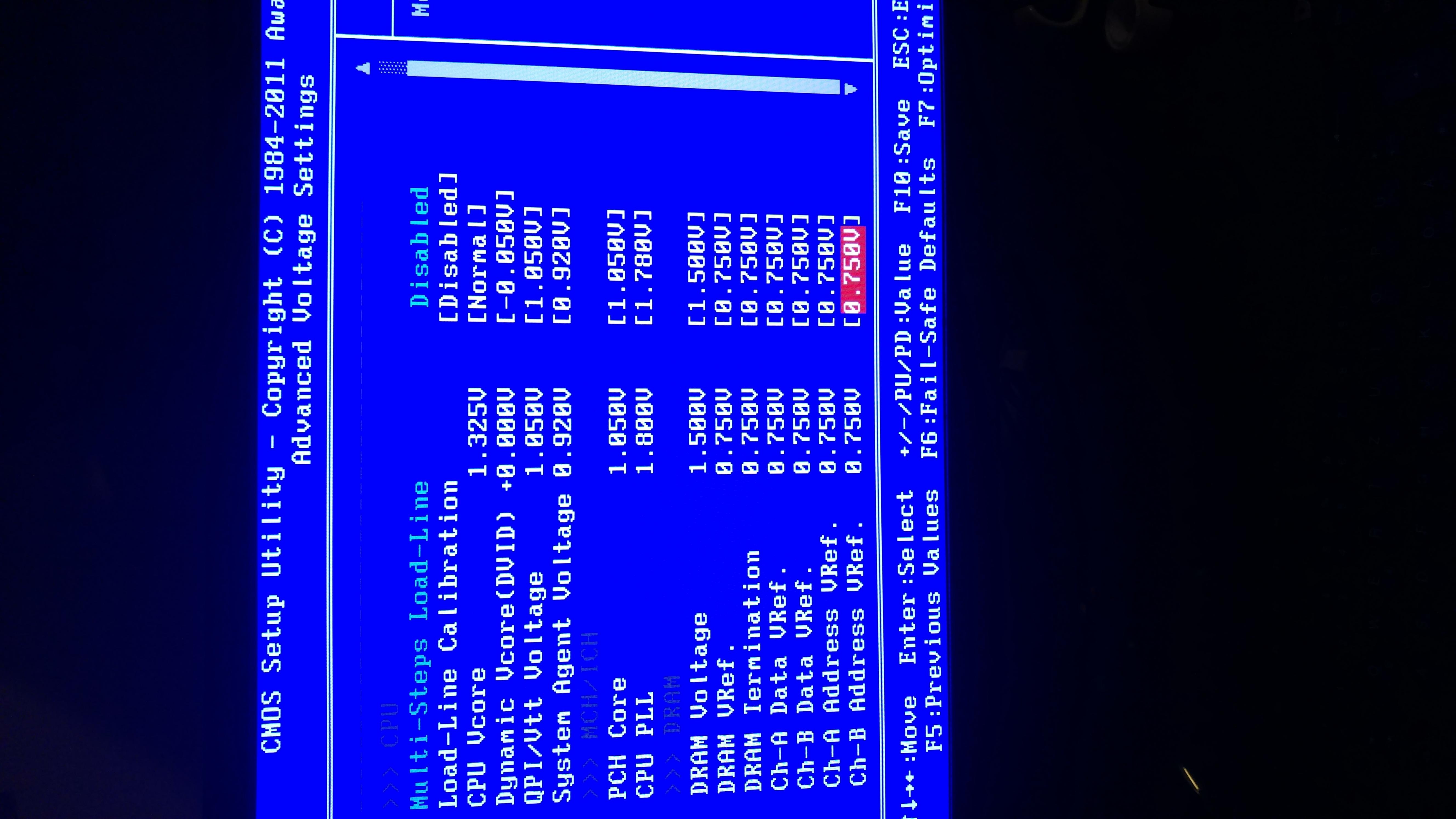

ich habe mich an verschiedene Guides gehalten und hab versucht meine CPU zu übertakten. Das System lief Stabil bei 4GHZ und 1,248V unter Vollast. Als ich dann den PC am nächsten Tag wieder anmachte bekam ich eine Fehlermeldung, dass die Einstellungen im BIOS problematisch sind. Gebootet hätte der PC trotzdem mit den Einstellungen. ICh verstehe nicht warum, weil Prime95 keine Bluescreens verursachte, auch mit Custom Test zum ausloten der Vcore. Unter Prime erreichte die CPU max 65 grad.

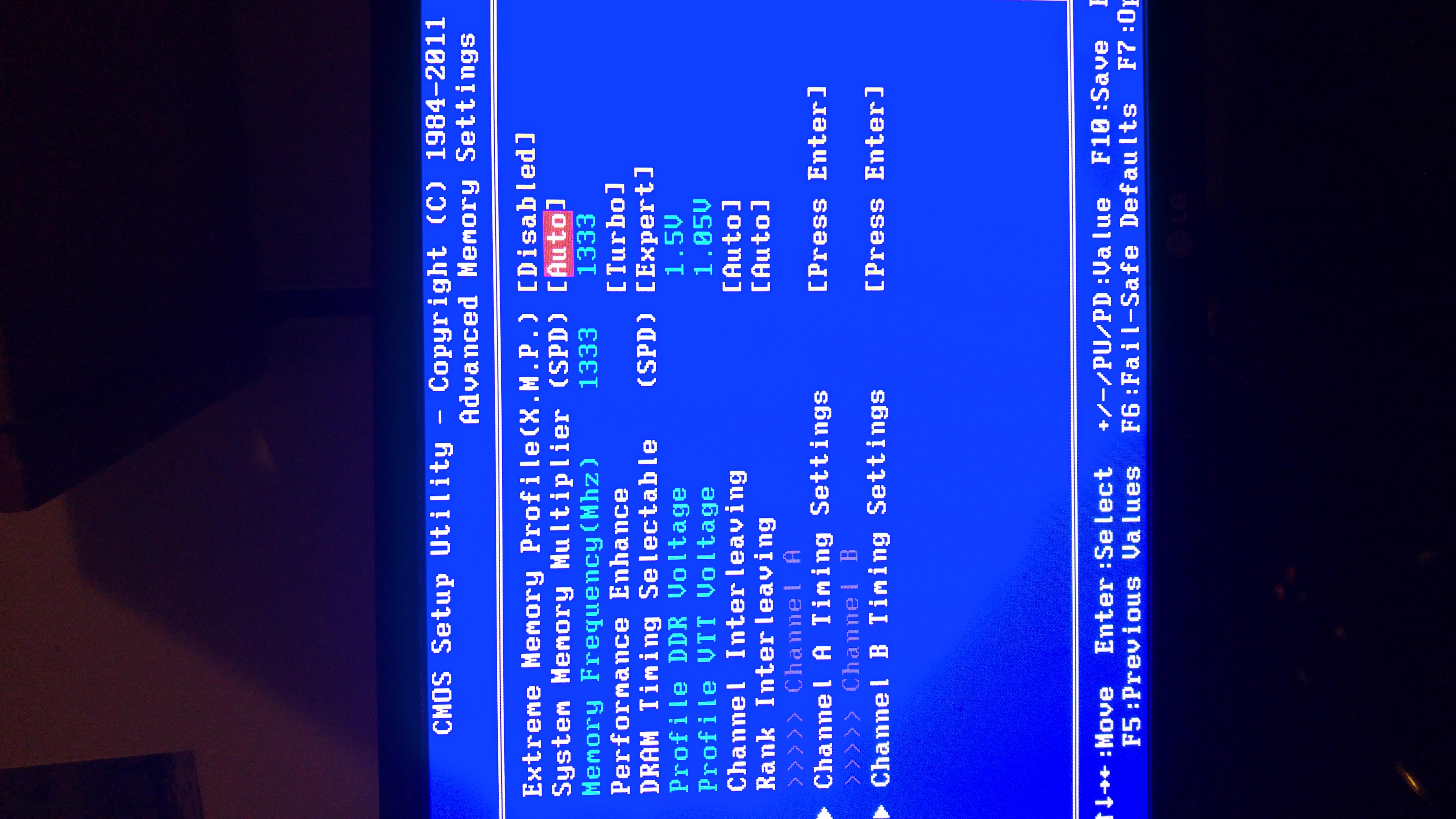

Mein MB Gigabyte GA P67A UD3P B3 habe ich Gebraucht bei Ebay gekauft. Der vorheriger Besitzer hat im Handbuch vermerkt, dass er das XMP Profile laufen ließ. Meine ram Voltage habe ich auf 1,575V gestellt. Ich würde gerne das XMP Profile probieren, dort ist jedoch der Memory Clock ( Kingston Hyperx Blue) auf 1600 MHZ eingestellt und die Voltage auf 1,65. Nun habe ich gelesen, dass diese 1,65 zu Schäden an Sandy Bridge CPU`s führen können. Stimmt das ?

Ich will mich jetzt nicht zu weit aus dem Fenster lehnen, aber die Volteinstellung im XMP bezieht sich auf den RAM, diese Werte kommen vom Speicher selber und sind vorkonfiguriert Werte. Der Fehler tritt demnach dann auf da du die Volteinstellung aus dem XMP "aushebelst" und zu tief eingestellt hast, der Speicher braucht laut Herstellerangaben die geforderten 1,65 Volt.

Ja ich habe mich von 1,375Vcore (fixed mode) runtergetastet.

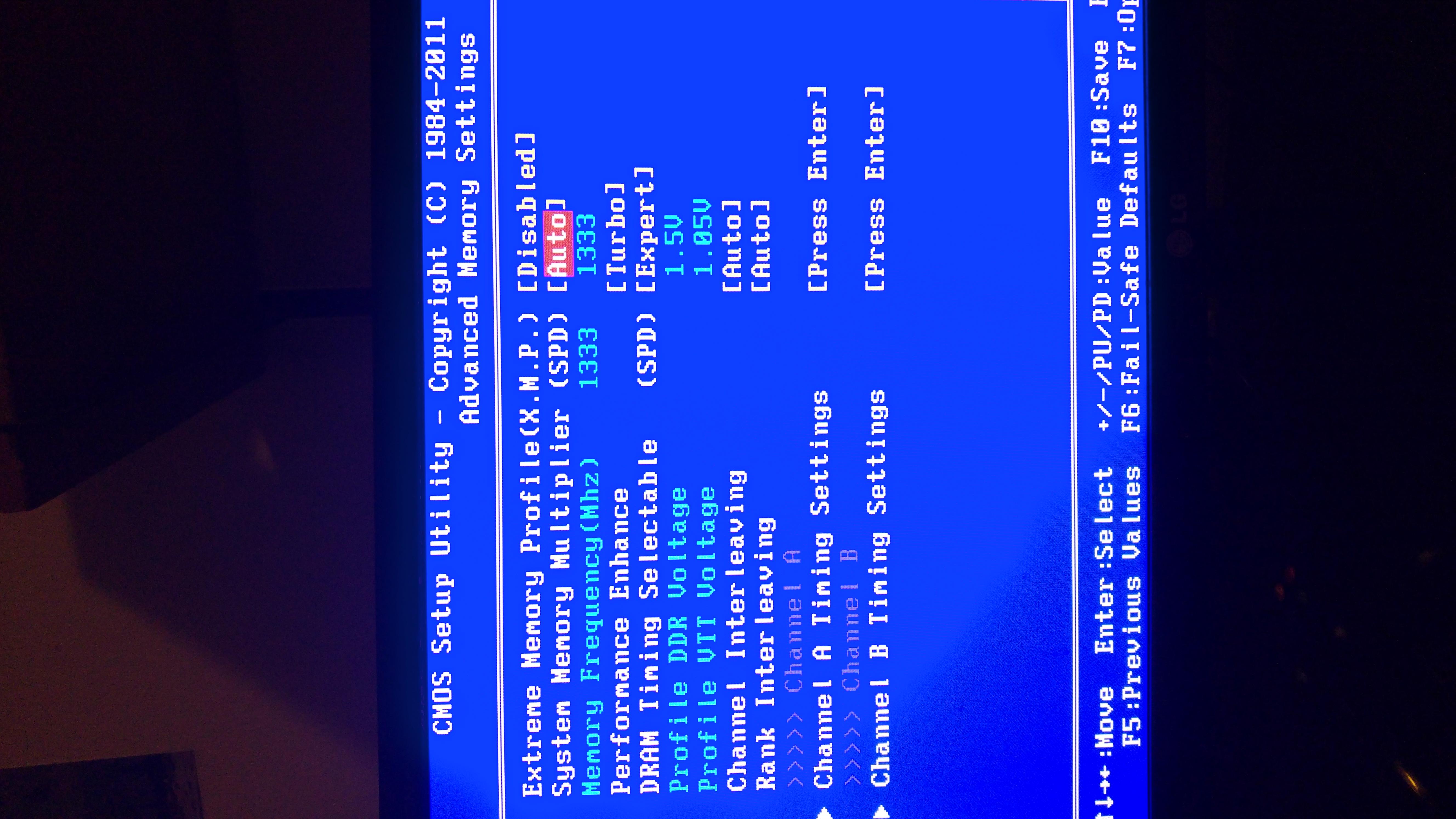

Hast du jetzt das XMP Profil des RAM aktiviert oder nicht?
Jap habe ich, nach speichern der Einstellungen im BIOS, schaltet sich der PC aus und nimmt die alte Einstellung.
Setz mal das BIOS zurück, also Standardeinstellungen, und aktivere dann mal das XMP Profil.
Ja es bootet jetzt mit Profile1.

Edit: DIMM Voltage is 1,65V und VTT 1,2V...Gibt es verschiedene VTT Werte, weil wenn ich im fenster für die CPu Vcore bin, dann gibt es noch eine VTT Einstellung und die zeigt 1,05V an

Wie kann ich einstellen, dass ich im Idle weniger Verbrauche, als unter Last, gerade sind es bei 4ghz 1,224 V unter Windowslast und sonst 1,296V ( habe ich auch erstmal fixed so eingestellt).
Wenn du den Wert fix einstellst, dann ist er eben fix, auch im Idle.
Du must mit Offset arbeiten, oder mit dem Adaptive Mode.
ja ich hab das mit offset entdeckt, bin jetzt bei 1,26 unter Vollast bei 4GHZ und unter Prime max. 70grad im 3. Kern..ich glaub ich kann noch weiter runter im Vcore für unter Vollast oder?
Das kannst du nur ausprobieren ... vermutlich geht noch etwas.
Ich hatte die letzten Tage meine CPU hoch getaktet siehe Signatur...Es funktionierte soweit auch alles. Nun hatte ich gestern den PC über den ganzen Tag aus und als ich ihn wieder anmachte war er wieder auf dem Standardtakt..Woran kann das liegen?
Meine Primetest liefen gut. 2h Fehlerfrei und einmal hatte ich nach 4 Stunden einen freeze. Zocken klappte wunderbar und Temps waren auch gut.

Vllt. das BIOS resettet, bzw die Settings nicht richtig gespeichert beim durchklicken ... evtl. könnte auch die BIOS Batterie schwächeln.
