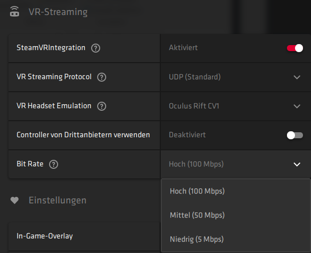

Habe das jetzt auch eingerichtet.
Weißt du wie ich die Bitrate auf bspw 500Mbps erhöhen kann?
866Mbit/s ac-WLAN mit exzellenter Signalqualität (2m Abstand mit Sichtverbindung) vorhanden
Zum einen wirst du mit 99,99% Wahrscheinlichkeit keine 500Mbit über 5Ghz erreichen, denn nach dem was ich so gesehen habe ist 500Mbit darüber nur zu erreichen wenn man hochwertiges Wlan im Client hat (Quest wird sicherlich ne Billiglösung haben, gab keinen Grund dort ne teure Lösung einzubauen), dieser praktisch direkt neben dem Router steht, sich dabei nicht bewegt, kein anderes Gerät im Wlan stört und auch sonst keine anderen Wlan Netze in der Gegend existieren.
Real bei ner Quest und 2m Abstand werden es eher 300-400mbit sein.
Zum anderen muss sowohl Client aus als Server (PC) die Bitrate unterstützen.
Die Vega ist hier vom Encoder auf 100Mbit begrenzt.
Der S835 in der Quest wird auch bei ungefahr 100Mbit schlapp machen (gibt keine offiziellen Werte, nur dass es UHD HDR10 schafft und die maximale etwa 100Mbit haben)

Wow das klingt ... bescheiden.
Ich nehme gerne Alternativlösungen an.
Habe gestern nur kurz getestet, vielleicht reicht mir die Bitrate eh, aber 100Mbit klingt halt schon sehr wenig.
Nach einem längeren Test mit SkyrimVR:
Die Qualität ist aber mit 100Mbit eigentlich recht ordentlich.
100Mbit ist auch nicht sooooo wenig...
