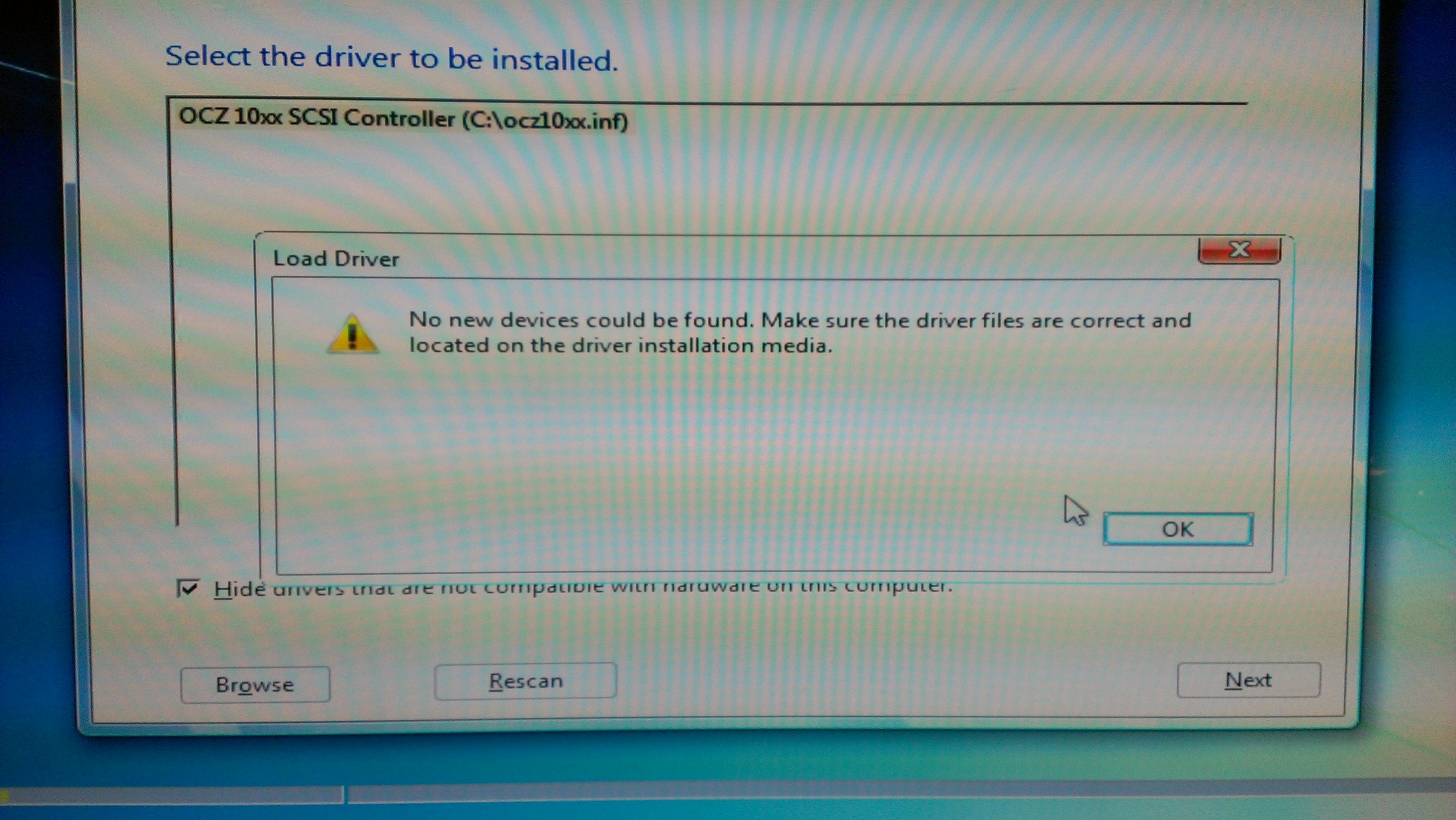

und zwar habe ich heute mein OCZ RevoDrive 3 120GB PCIe 2.0 x4 bekommen.
Voller vorfreude gleich eingebaut und dann bei der Installation von Windows brauchte ich einen Treiber. So gut treiber von der mitgelieferten CD geladen -> Fehler.
Treiber von der OCZ-Seite geladen, eingelesen -> Fehler.
Was kann ich tun das die Windowsinstallation den Treiber an nimmt?
Anbei ein Pic mit dem Fehler.

Jup hab den benutzt und es kommt ein BIOS-Post und das UEFI-BIOS vom Board erkennt das Teil ohne Probleme.

Mach doch mal die Checkbox mit hide drivers ... aus, vielleicht taucht dann noch ein anderes Gerät auf.

taucht nix weiter auf
