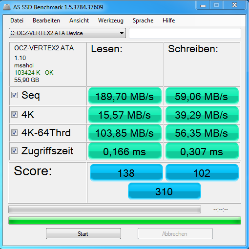

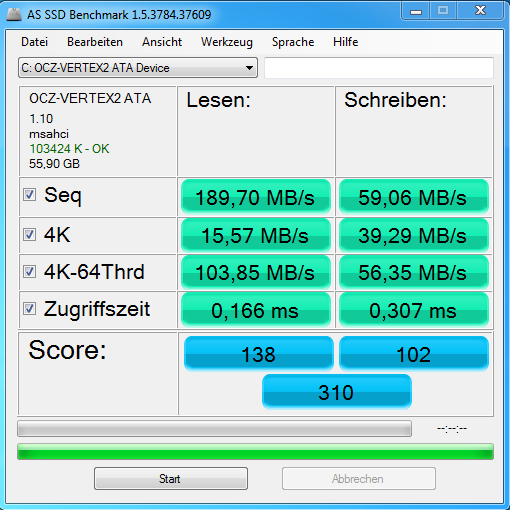

Ich habe seit gestern die OCZ Vertex 2 60GB. Sie hatte schon die Firmware 1.1V drauf. Ich habe im BIOS AHCI aktiviert und Windows 7 installiert. Nun habe ich mal AS SSD durchlaufen lassen und komme auf sehr niedrige Werte (s.Anhang). Ich habe Windows 7 auch nochmal neuinstalliert, aber es brachte keine Besserung.
Ich verwende den Standart Windows AHCI-Treiber.
Was kann ich machen? Habt ihr irgendwelche Tips?
Ich bin völlig verzweifelt, warum hat man denn eine SSD :(.

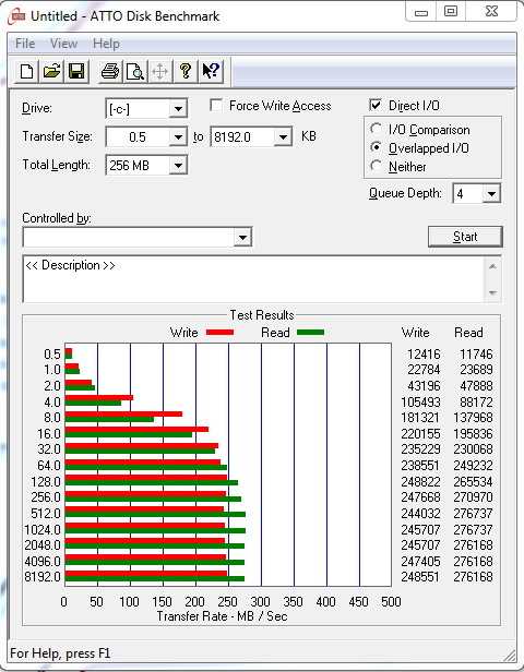

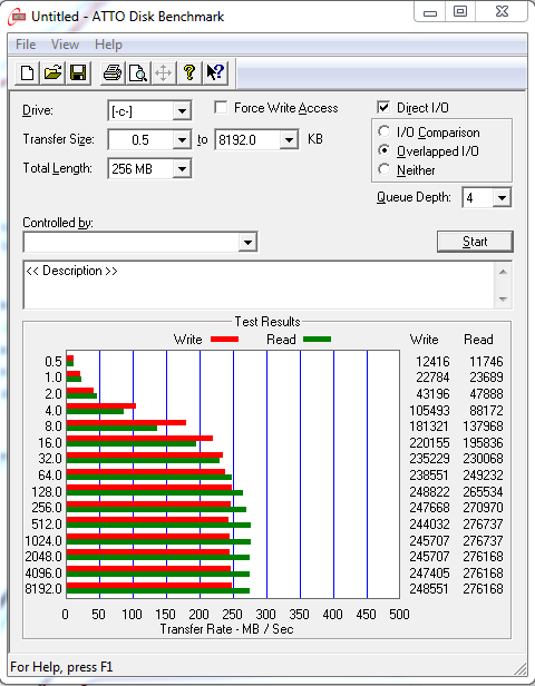

Ich habe mal im OCZ Forum nachgeschaut und habe dort gelesen, dass der ATTO Benchmark Referenz ist und die Hersteller die SSD danach optimieren. Ich habe mal den ATTO Benchmark durchgeführt.
Das Ergebnis ist meiner Meinung nach recht gut, wenn auch nicht ganz an den Werten der Hertstellerangaben.
Probleme habe ich keine, läuft alles richtig schnell, nur die Benchmarkergebnisse machen mir Sorgen...

Die SandForce SSD benutzt einen Komprimieralgorithmus. Das heisst die Daten werden, bevor sie auf die Zellen geschrieben werden komprimiert, wodurch eine höhere Geschwindigkeit erreicht werden kann (da weniger geschrieben werden muss für die gleiche Menge an Daten).
AS SSD Benchmark (und auch Crystal Disk Mark) nutzt ein komplett zufälliges Muster aus einsen und nullen, womit der Algorithmus der SSD überhaupt nicht greift (da es nix zu komprimieren gibt).
Der ATTO Benchmark hingegen nutzt in seiner Standardeinstellung nur 0en. Das heisst es kann optimal komprimiert werden, wodurch die höchsten Ergebnisse erreicht werden.
Beides ist im Prinzip relativ praxisfern (wobei ATTO wohl am weitesten entfernt ist - bereits komprimierte Daten gibt es viele (zip-Files, MP3s, DivX und Konsorten) - nur 0en gibt's jedoch eher weniger.
Summasumarum zeigt der AS SSD Bench den worst case auf und ATTO den best case. Die Realität liegt irgendwo dazwischen - leicht unter dem Mittelwert der beiden Ergebnisse.
Wen's interessiert:
In ATTO kann man mit diesen Einstellungen ähnliche Werte wie im AS SSD Benchmark erreichen:
