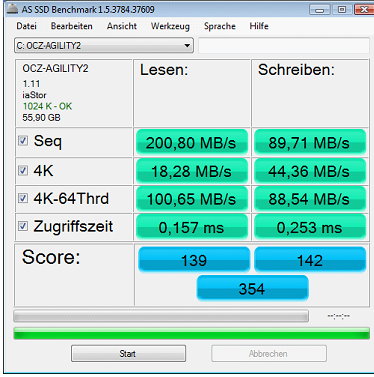

Um mal einen Vergleich der "kleinen" OCZ Agility2 E zu der Vertex2 E zu bekommen, hier mal die Werte der 60 GB Agility2 E Variante:
Messungen gemacht bei Datenstand mit rund 41 GB - Betriebssystem, Office und Bildbearbeitung.

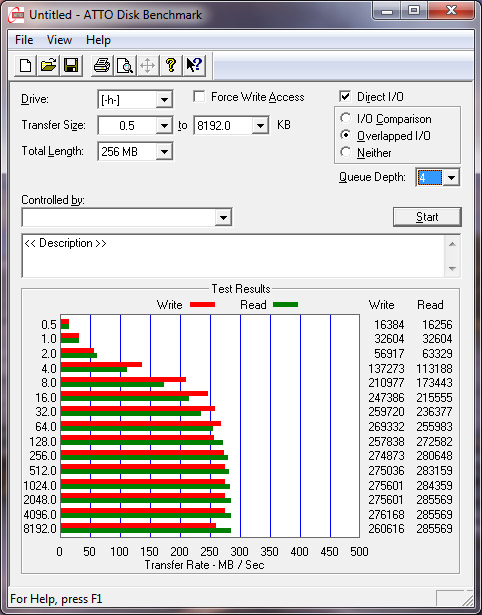

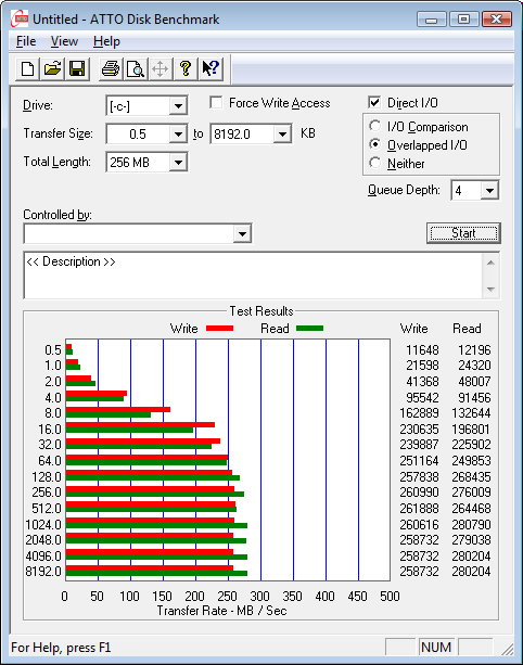

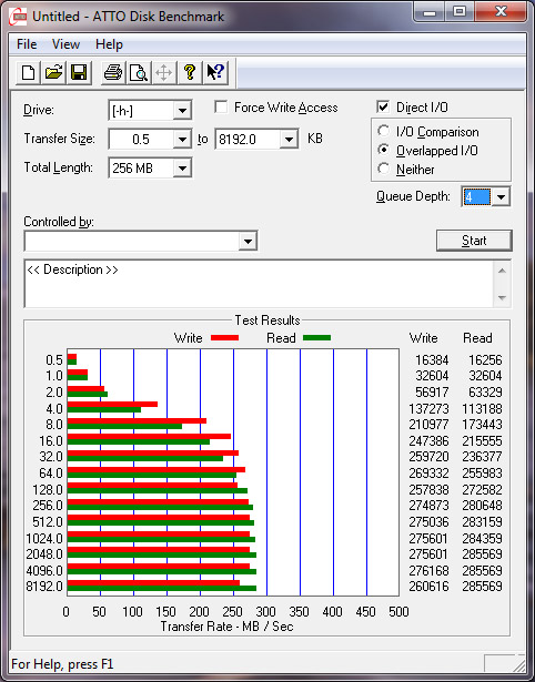

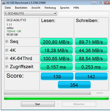

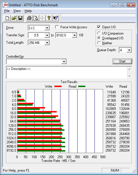

Habe mir heute eine Vertex2 (120GB) gegönnt.
Nach einer kompletten Neuinstallation sehen die Werte so aus:
Ist das ok?
Ich habe wirklich keinerlei Einstellungen / Treiber für die SSD installiert.
Alles original Win7-64bit-Installation.
sieht für mich sehr gut aus!

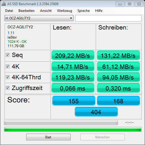

Das sind die Werte meiner neuen OZC Agility 2 120GB - ganz nackich - noch ohne jegliche Daten. Sonderliche Unterschiede scheint es zwischen der Vertex 2 und Agilty 2 wohl nicht zu geben. Demnächst werde ich W7 x64 darauf frisch installieren.
Koplsc schrieb:
Eine Frage, wenn du die SSD testest, dann sind die sicher komplett leer oder?
Die SSDs werden einmal im leeren Zustand getestet und im gebrauchten Zustand.
